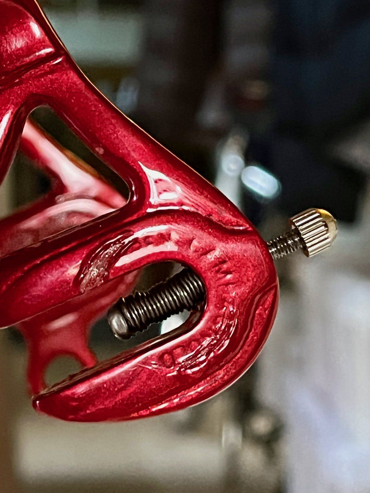

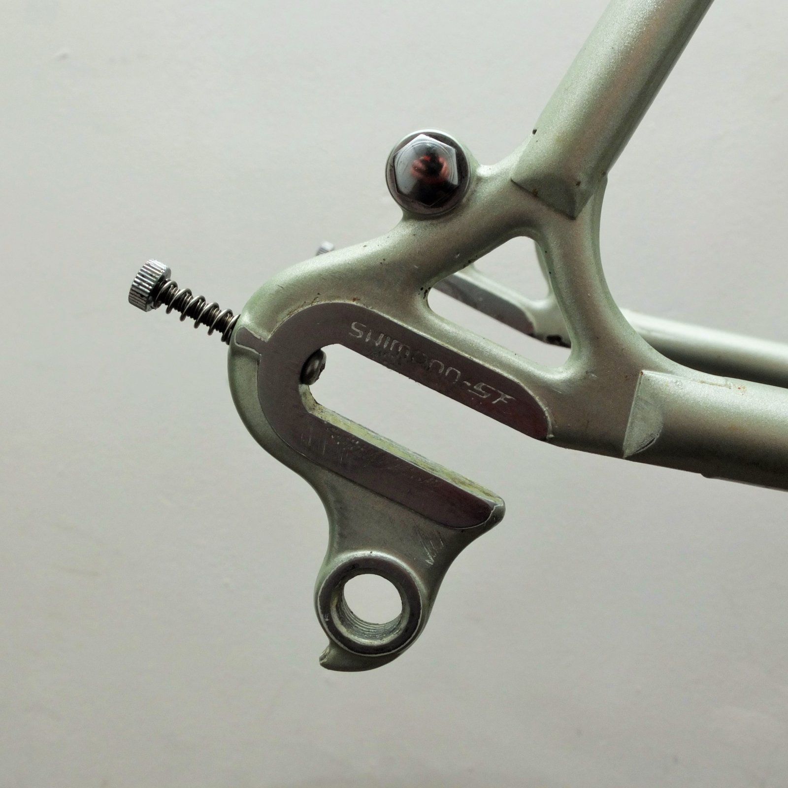

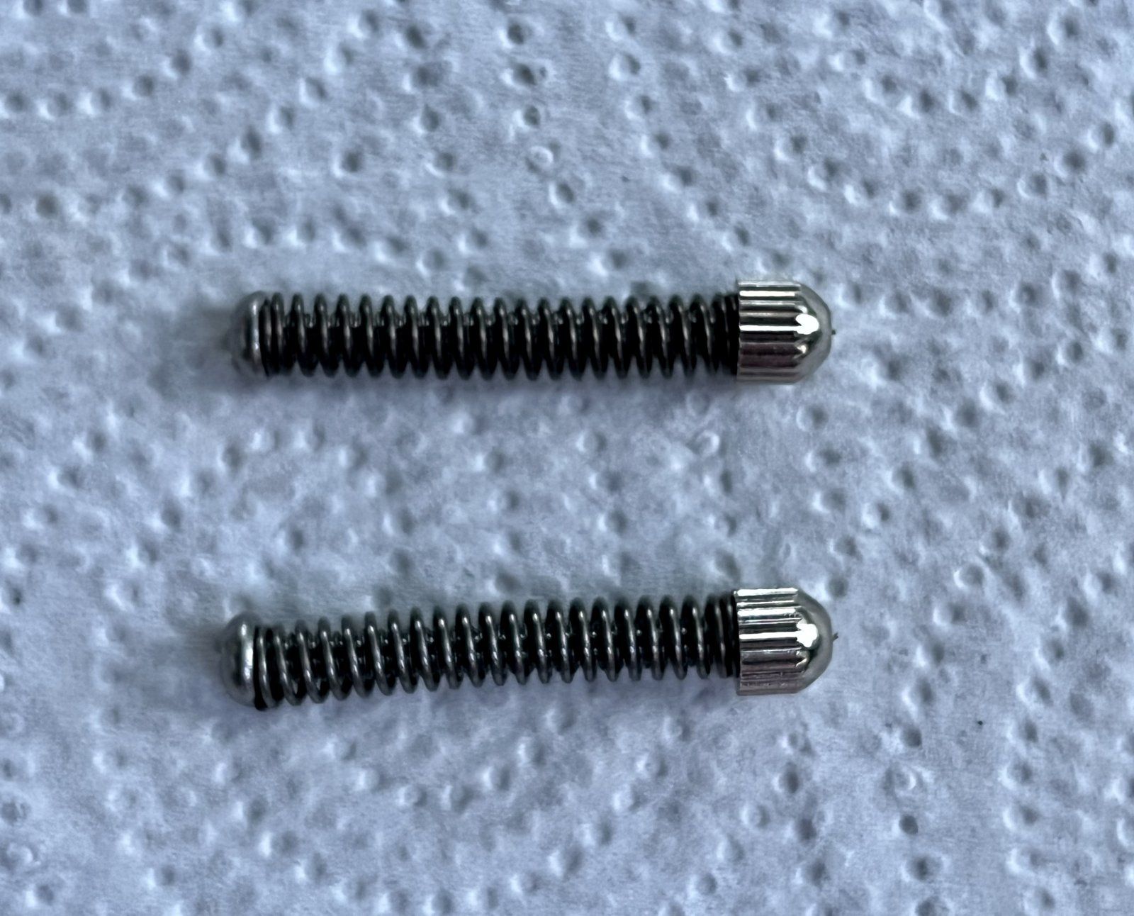

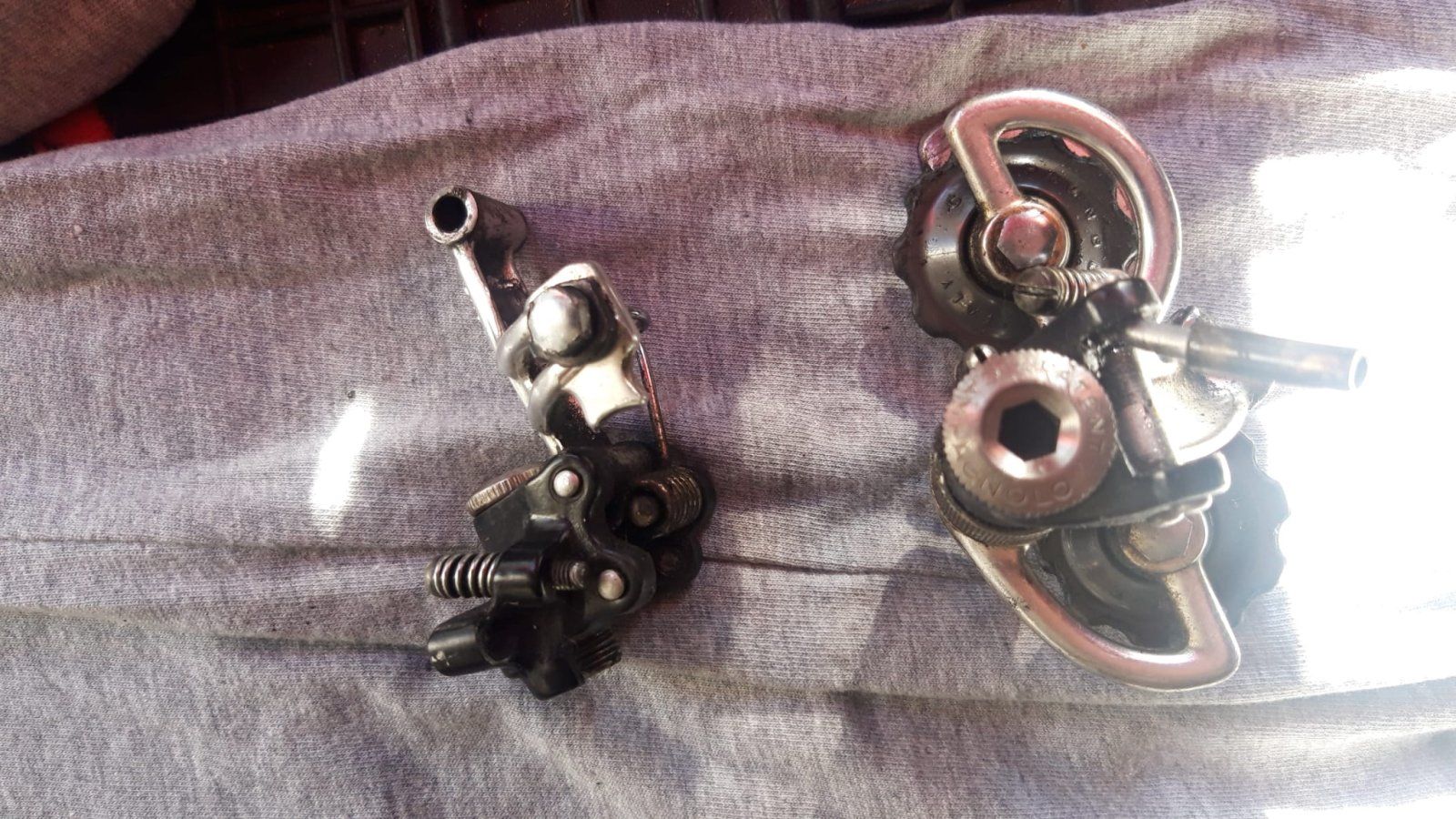

Schraube von innen nach aussen, Feder im Ausfallende, Hutmutter aussen
Richtig so?
Zu lang. Die würde ich mindestens halbieren und mir die andere weglegen.
Die ursprünglich gewendelte Seite (also nicht die Seite mit dem Cut) bitte zur Schraubenseite, nicht zur aufgesetzten Kappe. Die Kappe ist weicher. Bitte den Cut noch ein paarmal mit der Feile abziehen um den Grat zu entfernen.

Gibt's da noch ne Hoffnung?
