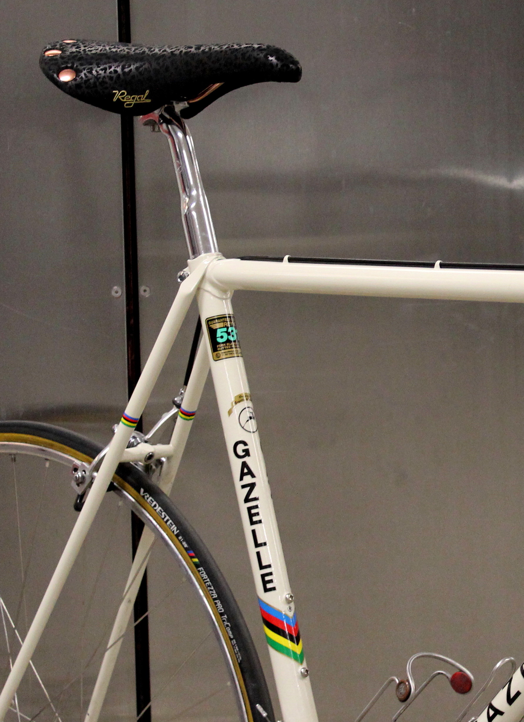

Wahrscheinlich nicht so einfach zu beantworten, aber evtl. weiß es jemand, der sich schonmal mit einer Neulackierung beschäftigt hat:
Welcher RAL-Ton kommt dem typischen Perlweiß vieler Gazellen am nächsten? Ist es RAL 1013 oder eher 1015? Womöglich RAL 9001?
Vielen Dank schonmal!
User reisberg hat diesen Rahmen mal restauriert, der jetzt mir gehört. Ist wohl dünn gepulvert worden. Wahrscheinlich kann er dir bezüglich RAL-Farbton weiterhelfen. Ob das nun das typische Gazelle-Perlweiß oder zumindest nah dran ist, kann ich dir aber leider nicht sagen. Auf den Fotos sieht's ein wenig heller aus (zumindest auf meinem Monitor) als es real ist.
