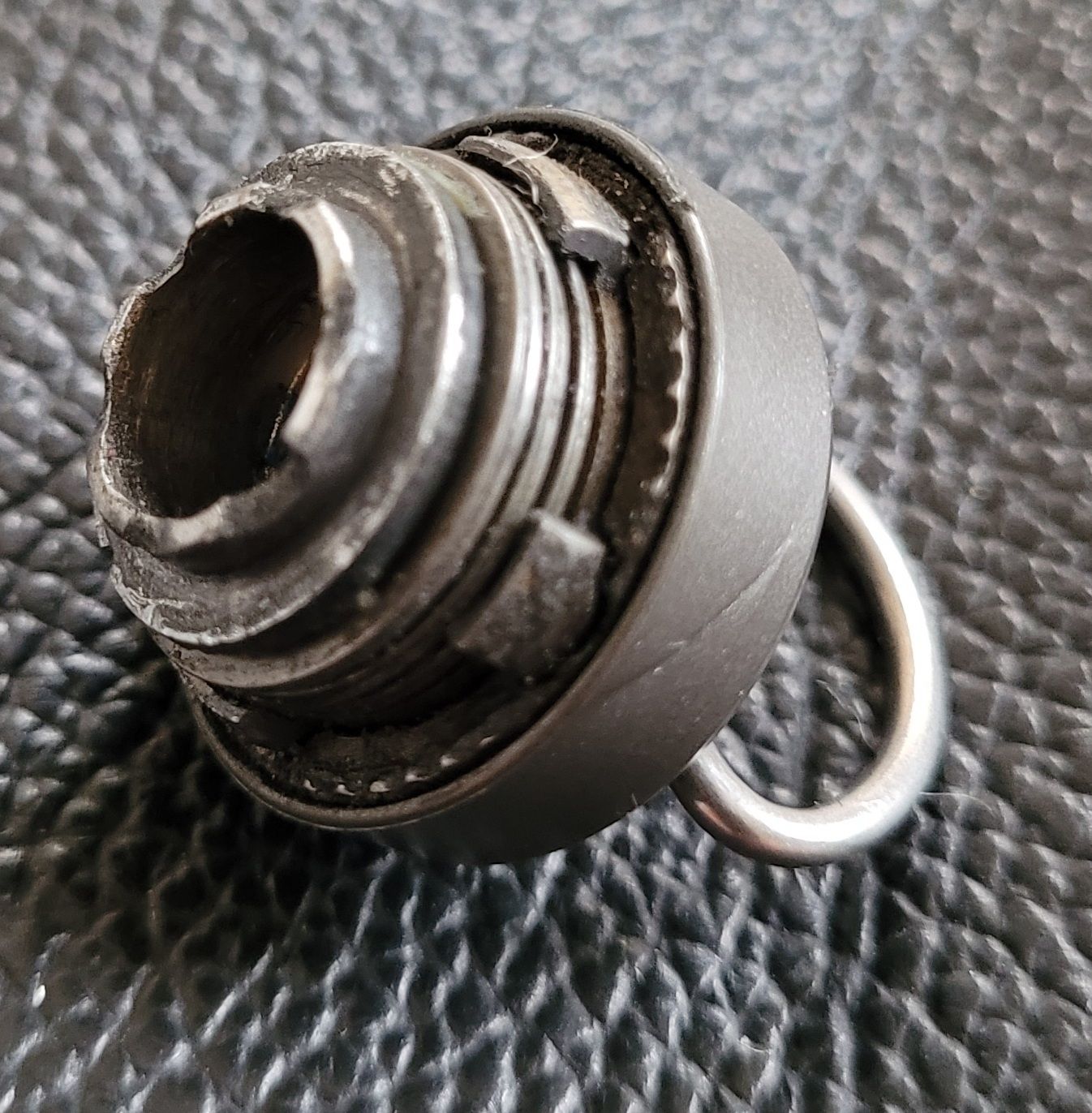

Weil hier ja immer wieder mal nach 10fach Unterrohr- Schalthebeln für Shimano nachgefragt wird....
Hier eine Bastelei, die funktioniert:
Jeder hat die ollen 6208 Schalthebel mit den abgebrochenen/abgescherten Index- "Zähnchen" herumliegen.
Bei diesen kann die gesamte Schalteinheit aus dem Hebel entnommen werden.
Und jetzt kommts:
Auch bei den 10fach Lenkerendschalthebeln von Shimano, die z.B bei den Triathleten gefahren werden, kann man die Einheit entnehmen und die PASST PERFEKT in die 6208 Hebel und funktioniert!!!
Viel Erfolg beim Hebel suchen :bier:
