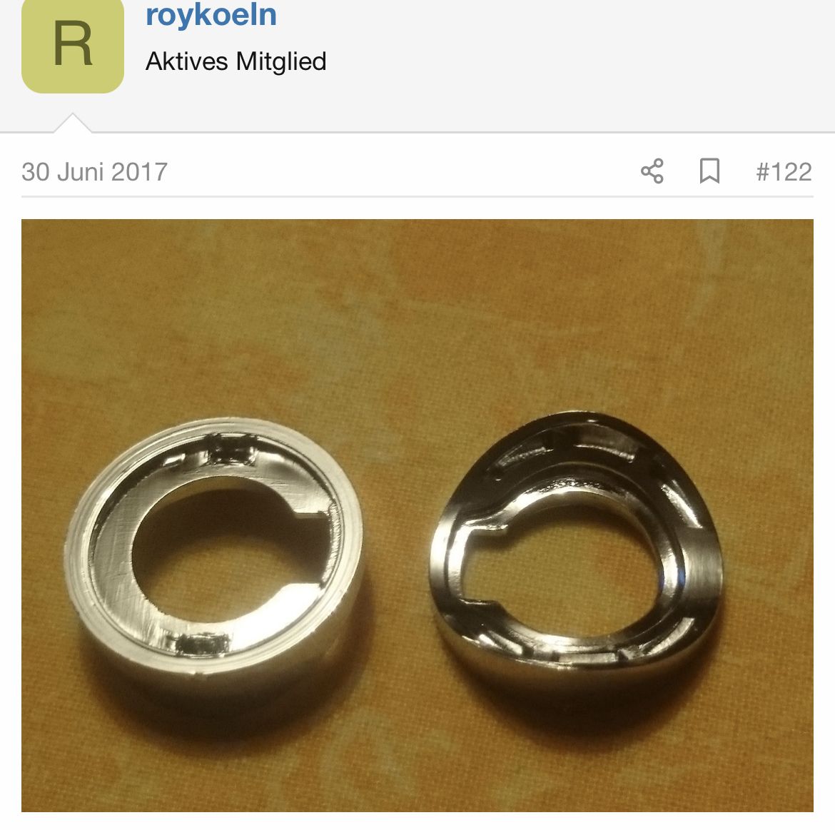

Hat jemand auf die Schnelle, Bilder von den Shimano-Rahmenschalthebeladaptern?
Das wäre nett!
Die Sockel am Rad sind nicht komplett rund, sondern besitzen in Fahrtrichtung eine rechteckige/quadratische Ausbuchtung!

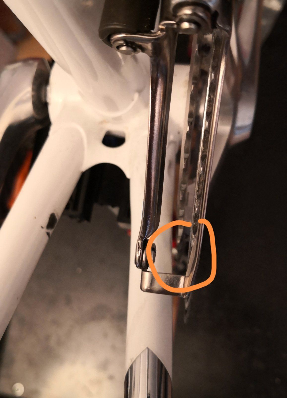

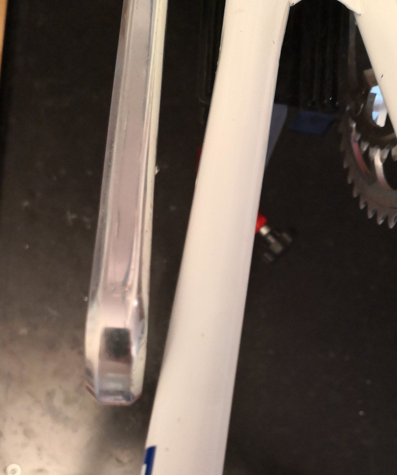

Hallo
ich schraube gerade ein Panasonic PR6000 zusammen. Mein Innenlager hat eine Länge von 107mm
Und das nicht, weil ich das recherchierr habe, sondern weil es noch rum lag.
Jetzt habe ich zwischen den Kettenstreben und dem kleinen Kettenblatt bzw dem linken Kurbelarm recht genau 3mm Platz
Zu wenig?

Anhang anzeigen 1131129Anhang anzeigen 1131130
wie viel ist es denn am linken kurbelarm?
laut velobase sollte die welle 112 haben

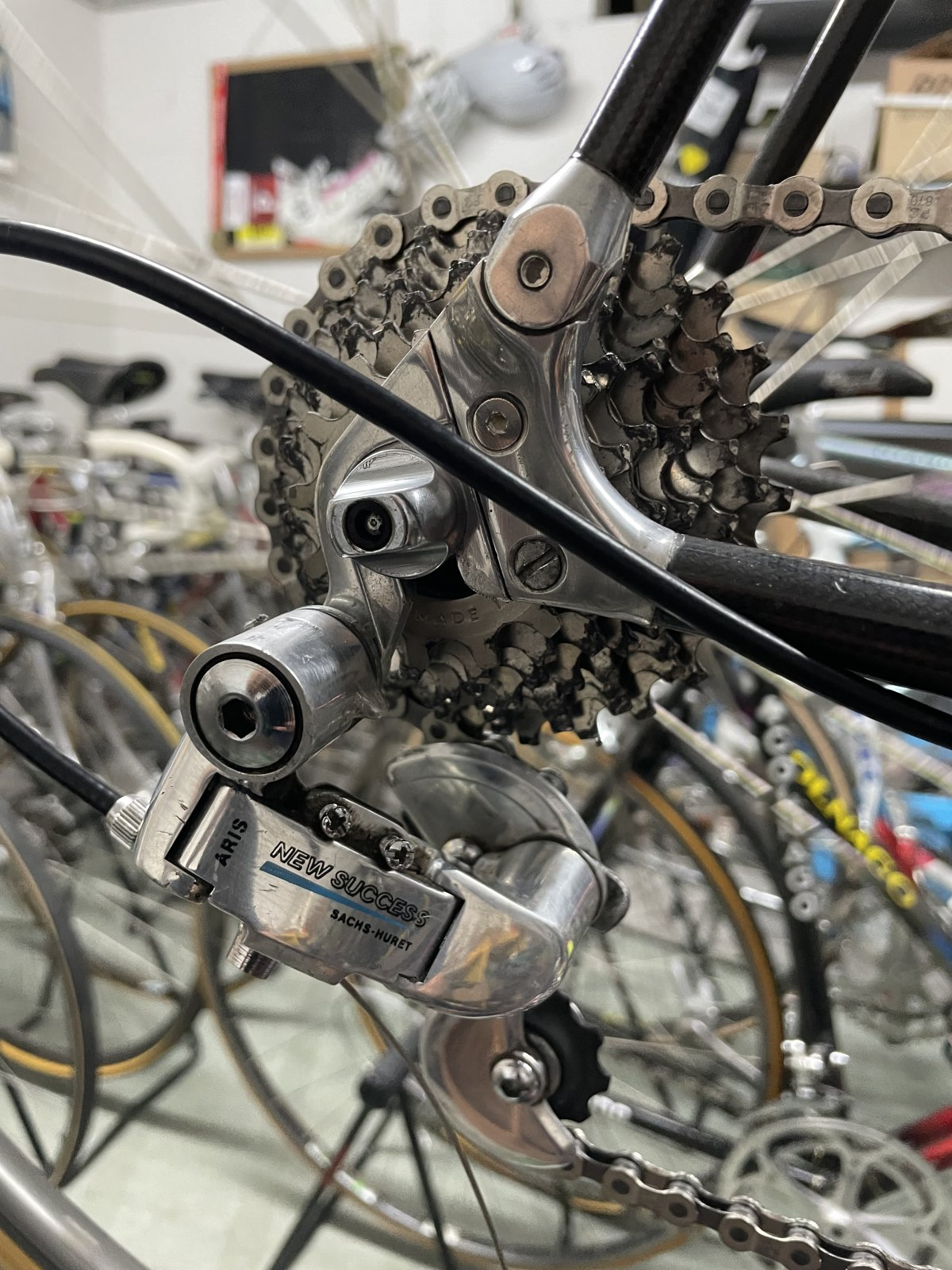

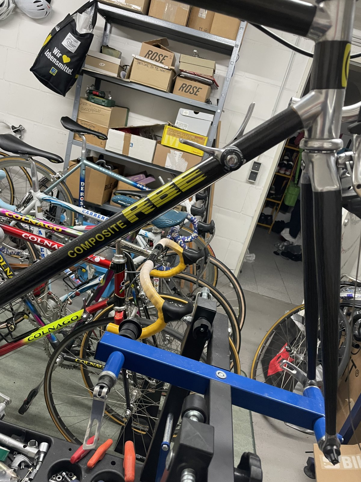

bräuchte mal Eure Hilfe / Einschätzung bei der Einstellung einer SACHS New Success
SW SACHS New Success ARIS von 1989-92
HR-Nabe MAVIC 501 - mit 8fach SACHS-Maillard Schraubkranz
Rahmenschaltheben SACHS New Success indexiert bis 8fach

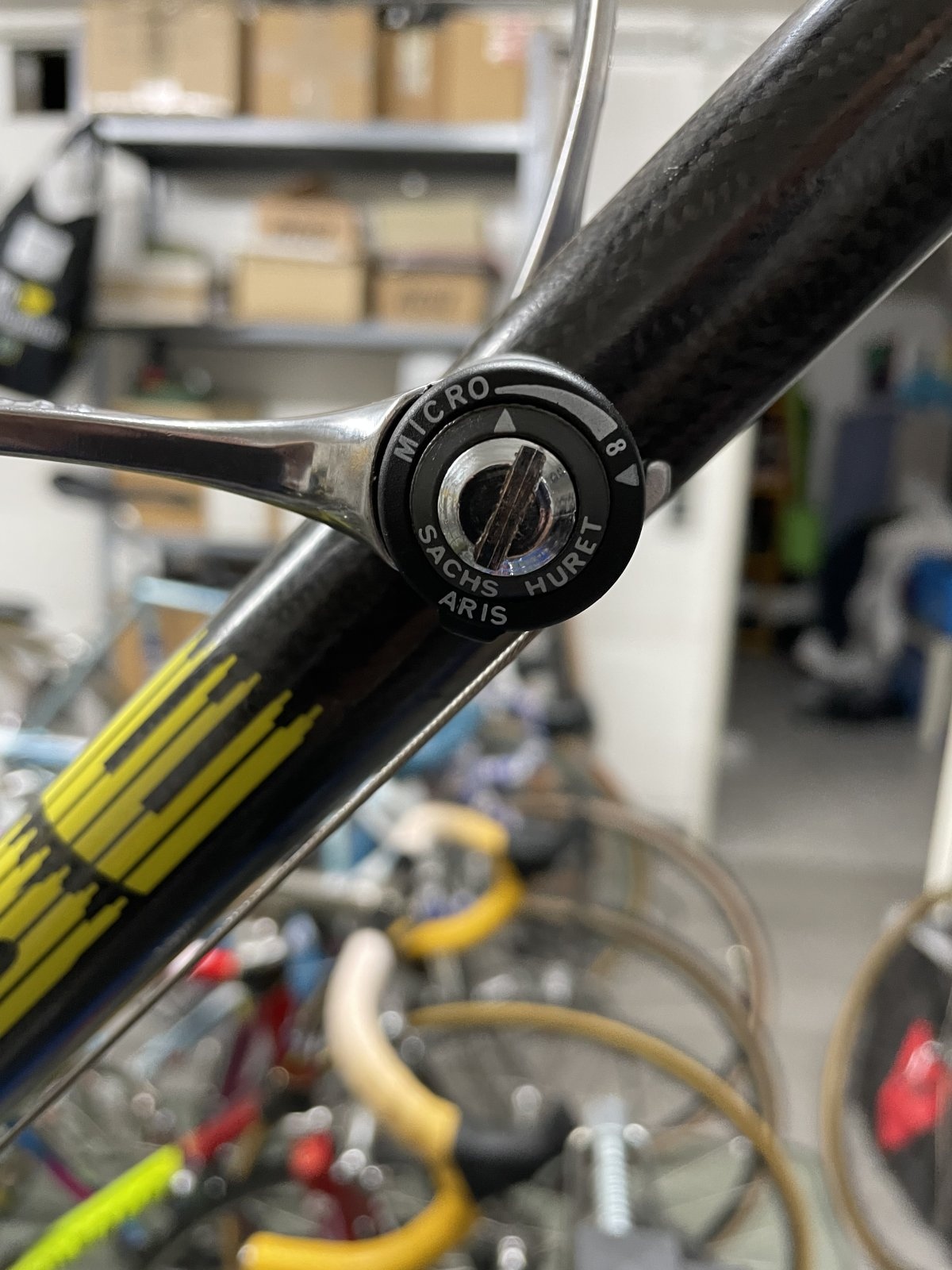

Da kann doch was nicht stimmen - rechter Hebel bei Kette ganz links in der Stellung - das ist pararllel zum OR - bei Shimano 8fach ist das max 90° zum Unterrohr
liegt es vielleicht an der Einstellung des rechten Hebels ??? Micro ??? wie sollte man den eigentlich einstellen bei 8fach ???

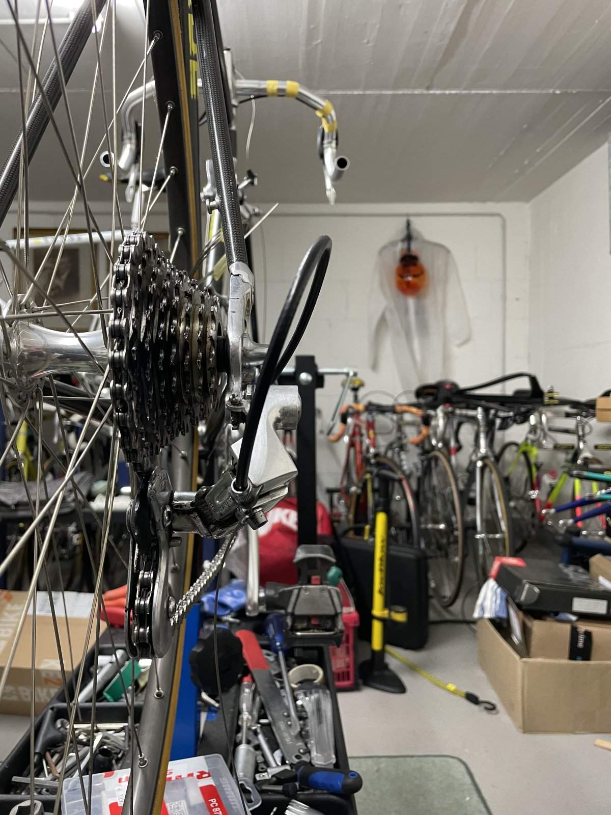

Hier schau mal - mit kommt der Schaltweg von parallel zum Unterrohr bis parallel zum Oberrohr sehr lange vor
die oberere Schaltrolle steht direkt unter dem grössten Ritzel
hier noch das SW
Schon Danke für Eure Hilfe
Hallo
Zu wenig?
Reicht völlig aus (die beidseitig jeweils 3 mm) bzw. ich persönlich finde es sogar optimal. :daumen:
