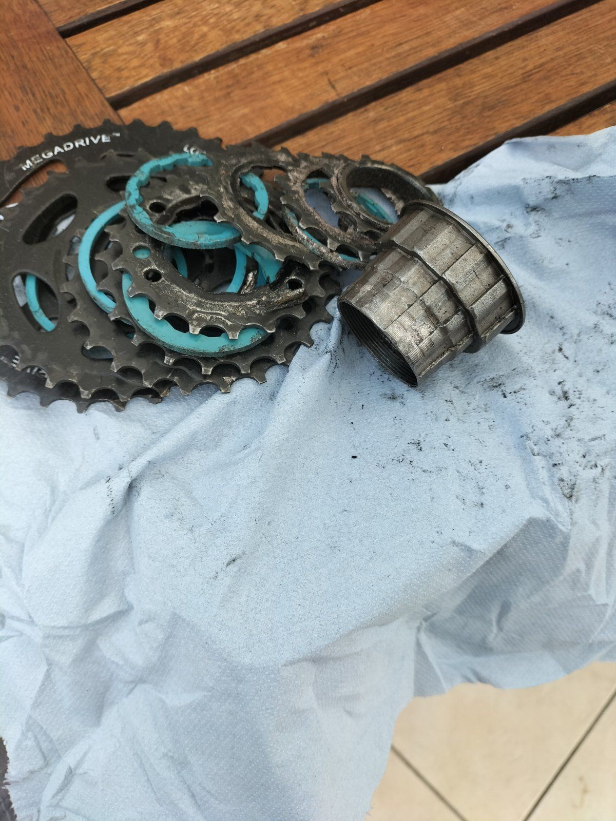

Wie geht der Kranz ab? Kleinstes Ritzel erst abschrauben?
Ja , das geht so .

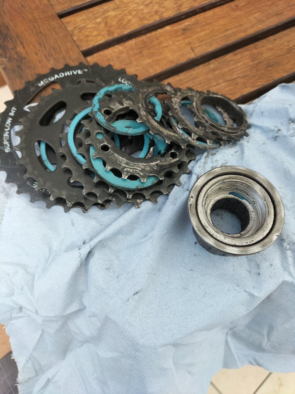

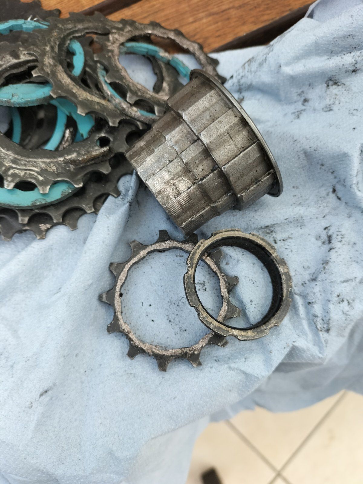

Falls du die Ritzel vom Freilauf runter haben willst muss der Schraubring mit den Nuten dran vorne vorm kleinen Ritzel ab !
Ab und dran!
