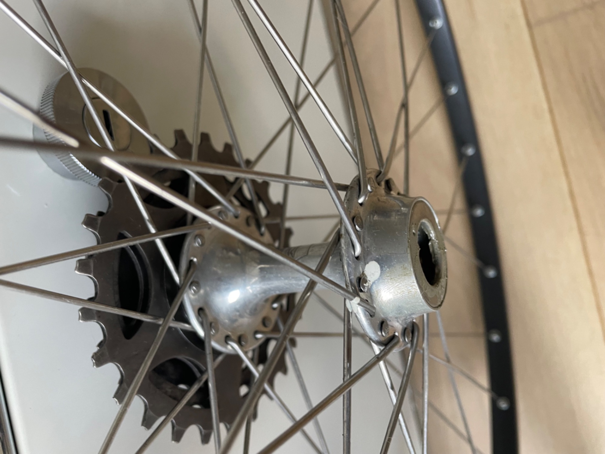

Ich hab nicht gemessen, nur zusammengebaut und gefahren. Wenns passt, habe ich keine weiteren Fragen.
Ich habe es hier testweise zusammengesteckt. Bei mir funktioniert es nicht, was auch kein Wunder ist: Die 0,1mm Abweichung bei der Dicke der Ritzel und die zusätzlich unterschiedlichen spacer sorgen dafür, dass es nicht funktionieren kann. Ganz einfach Quatsch, das zu versuchen. Füge nie zusammen, was nicht zusammen gehört.

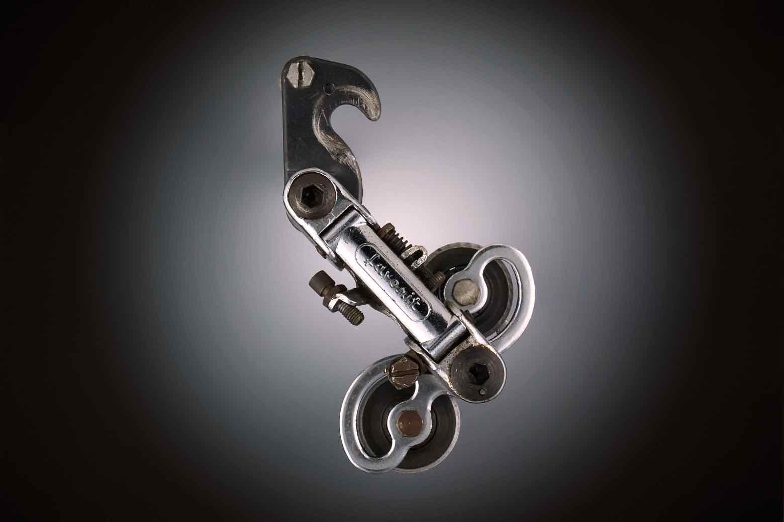

Hat jemand Erfahrung mit dem Pwb Favorit Schaltwerken ?
Vor paar Jahren hatte ich eins das hatte wenig Spannung und ich habe es nicht zum korrekten laufen bekommen
Schaft das 5 Gänge ?
Eure Erfahrungen ?
Ist der Nachfolger aus den 80er besser ?

Das sieht auf dem Foto komisch aus...
Wie klingt er, wie fest es sich an und hast du mal vorsichtig geschliffen?
Weg damit!
Gibt genug im biete!
Weiter fahren sind ja keine Krater zu sehen
