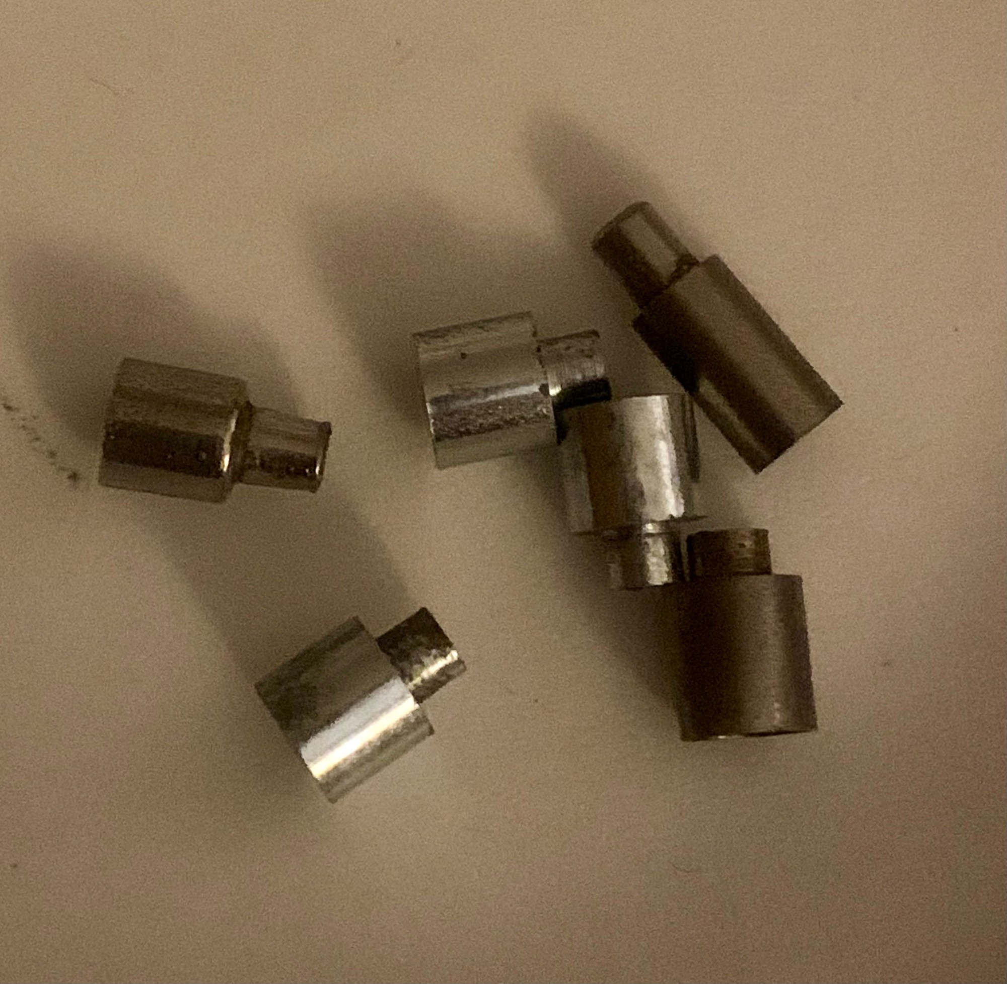

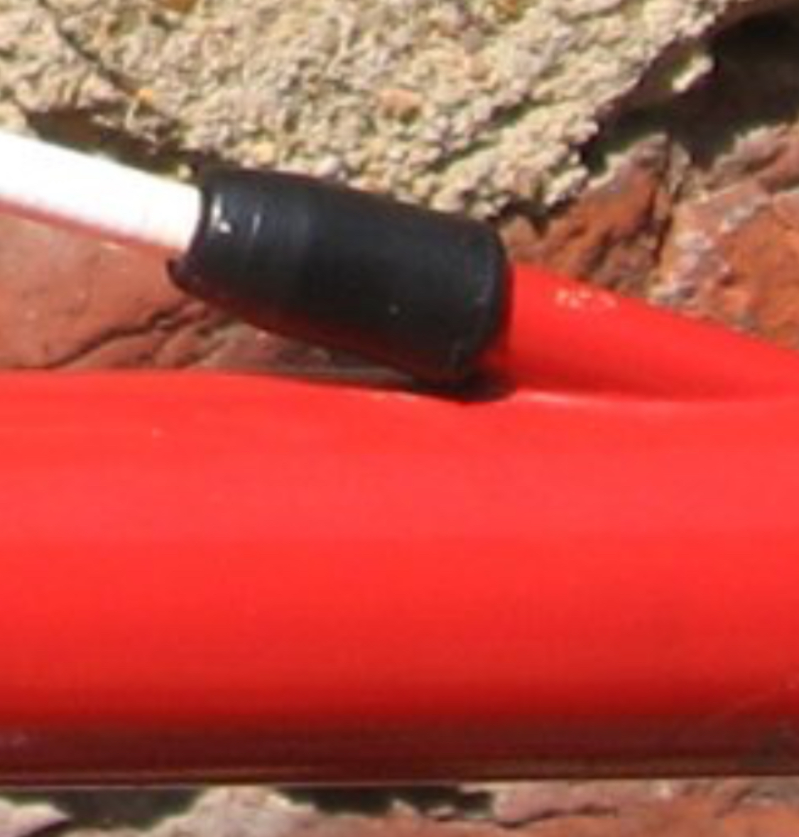

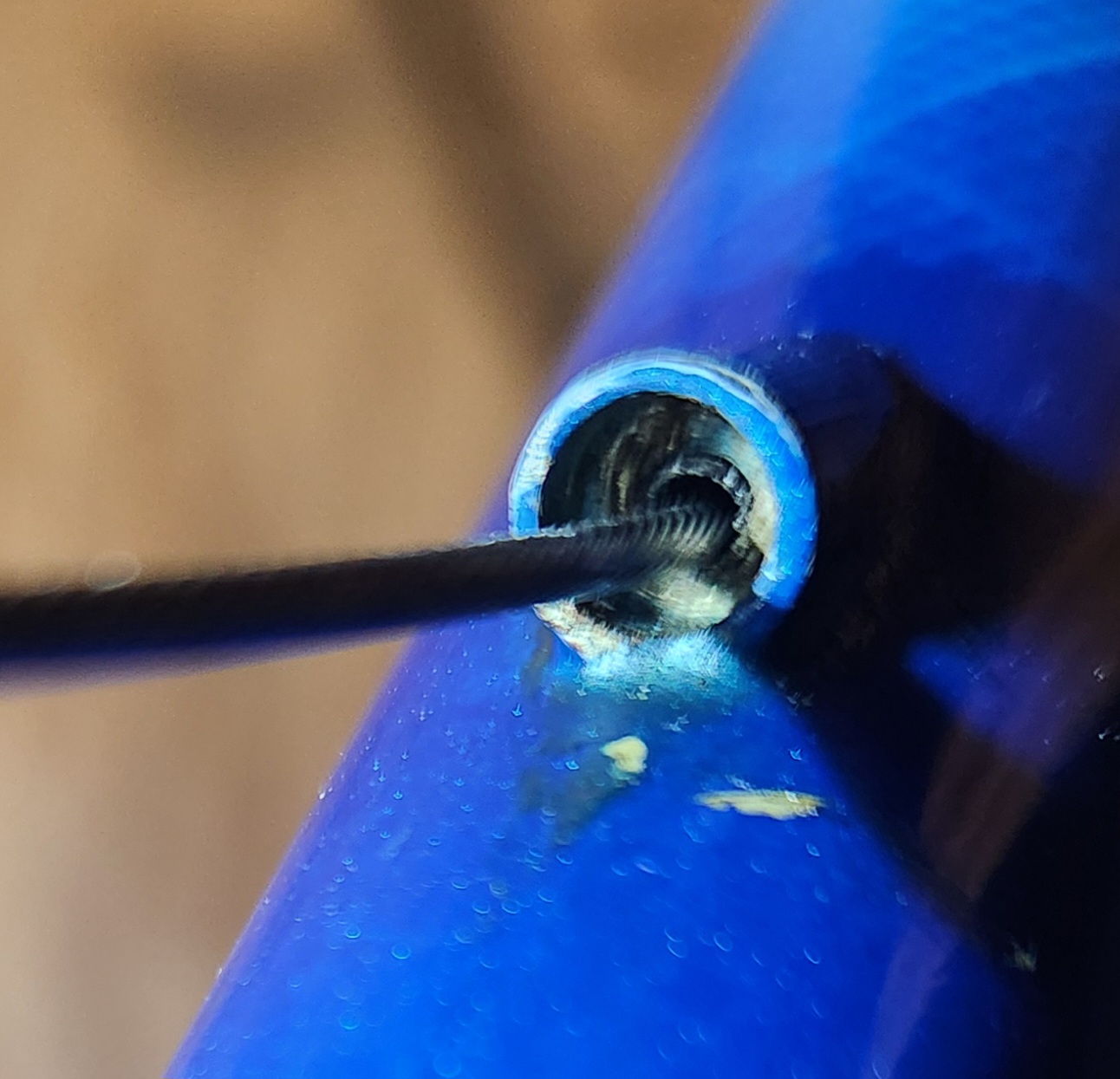

Ich habe hier zum ersten mal einen Rahmen mit Bremszug durch das Oberrohr und bin etwas verwirrt. Ich dachte ich könnte die Bremszugaußenhüle bequem in den Rahmen stecken, aber die Aufnahme ist nur wenige Millimeter tief, die Hülle fällt mit ein bisschen Bewegung am Lenker sofort wieder raus. Gibt es da einen Trick? Oder löst sich das Problem von alleine wenn der Bremszug erstmal gespannt ist? Habe bislang noch nichts festgeschraubt.
Wenn der Zug ständig unter Spannung ist, dann fällt auch nix mehr raus. Soweit richtig.
Aber die Endkappe ist auch nicht die passende. Wie sieht es aus, wenn du die Zughülle direkt in den Stopper stexxt? Sitzt er fest (dann muss das so) oder schlackert er herum (-> passendere Endkappe suchen)?
Sitzt halbwegs fest, aber eben sehr kurz, ich hatte gehofft mit Endkappe wäre es stabiler. Mit normaler Endkappe um die Außenhülle passt es aber nicht in den Stopper, deswegen hatte ich diese reduzierte Endkappe ausprobiert.
Da ist der Versand dann 7€... Deswegen schrieb ich oben, ich werde mir bei Gelegenheit - wenn ich es mal mitbestellen kann - die passende Mutter besorgen, aktuell habe ich eine halbwegs passende Lösung gefunden.
So ein Artikel lohnt in der Tat nur, wenn man ihn "mitbestellt". Mich hatten die von Dir genannten sieben Euro getriggert...
