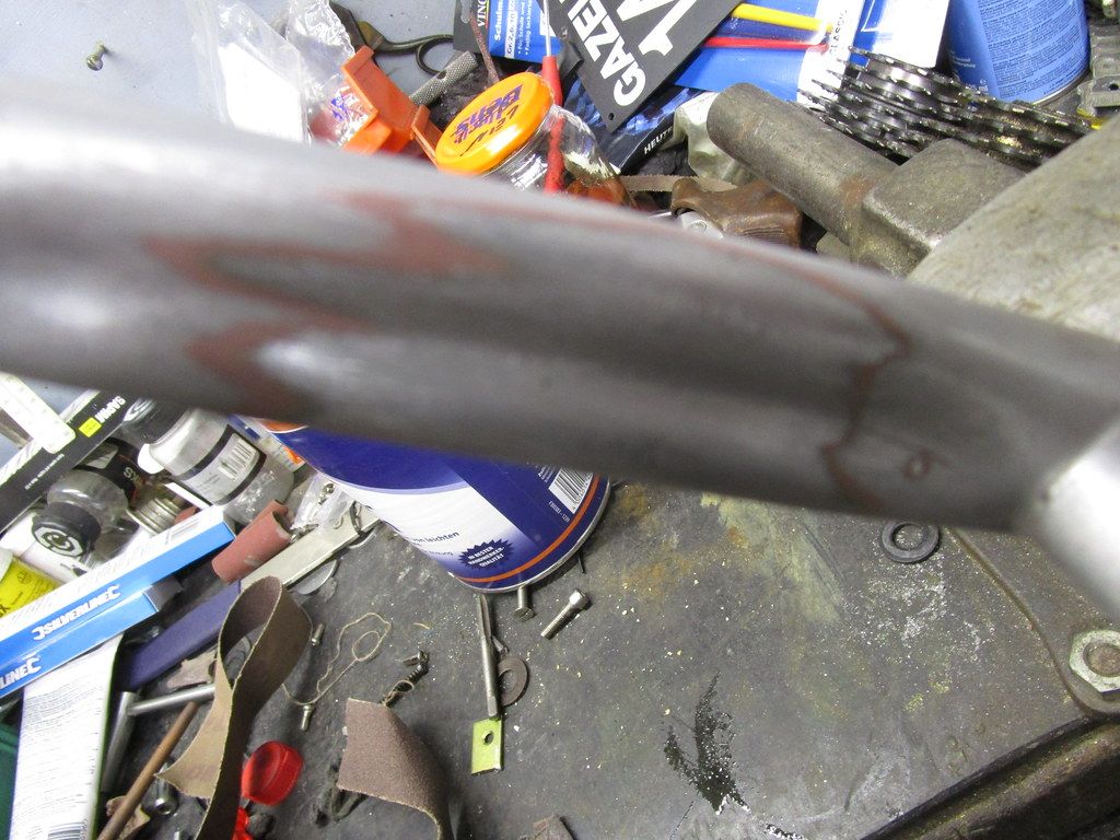

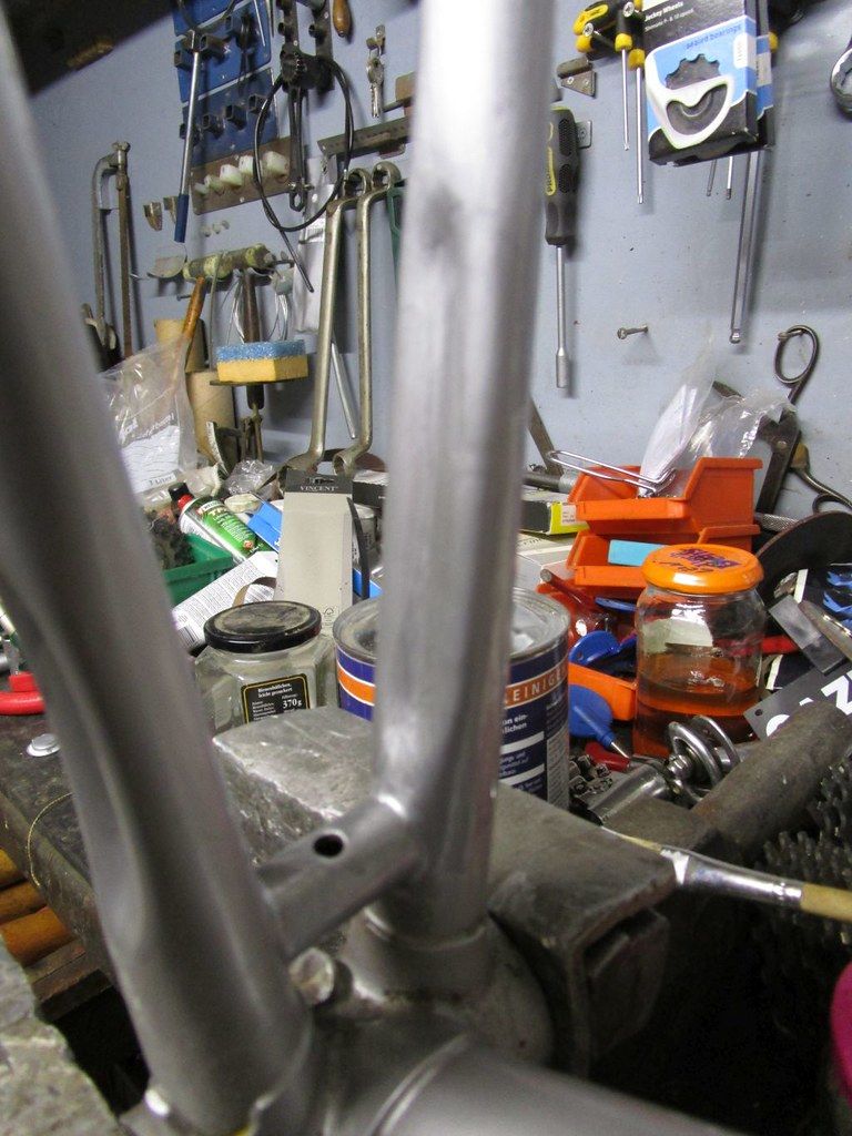

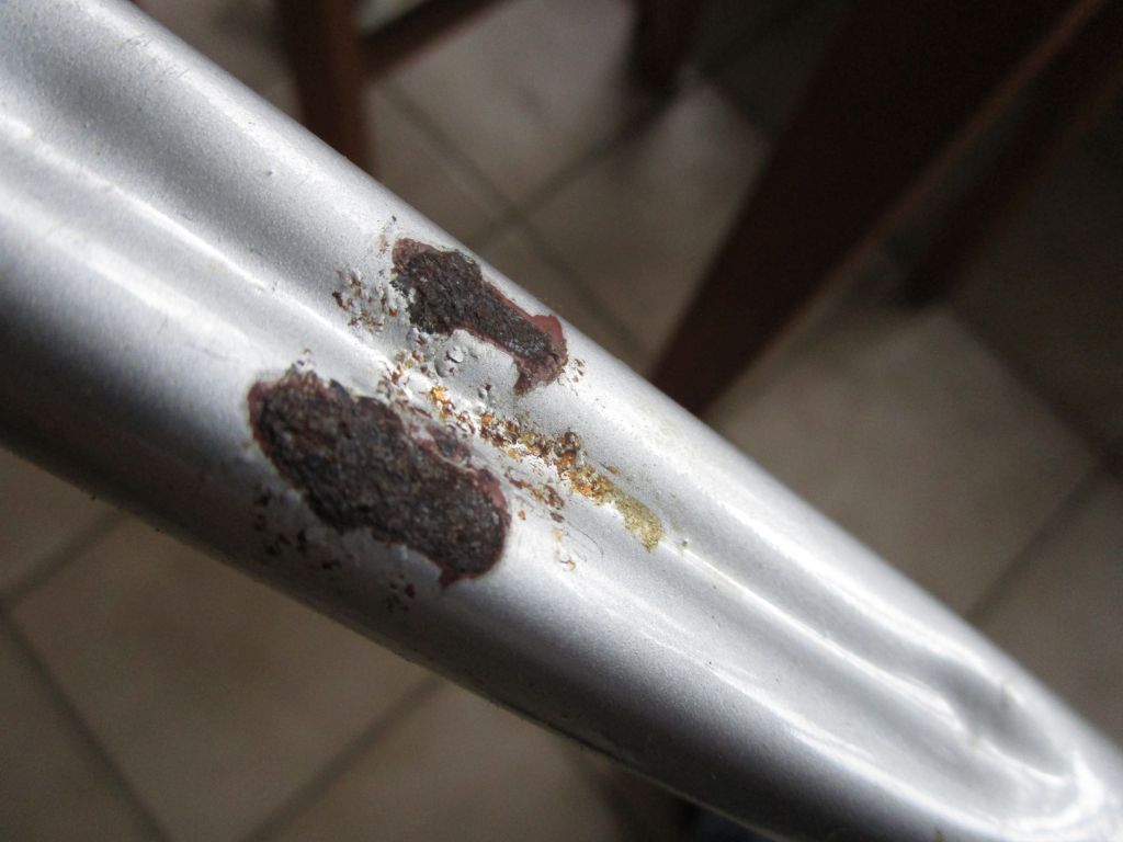

Nächste Baustelle das Oberrohr, Rost entfernen und dann nur das Oberrohr nachlakieren oder nur aus bessern , Kettenstrebe neu verchromen oder nur Rost entfernen bzw versiegeln ?
Das sind schon schwere Korrosionsschäden am Oberrohr,wenn du die rausschleifst kannst du ins Innere schaun ob da auch Rost is
Vorsichtig runter schleifen, hier sah es auch schlimm aus, Py10 aus 531Sl,
Vorher
Nach dem Schleifen
Und mit Lack
Auf jeden Fall würde ich den Rost gründlich entfernen. Danach musst du sicher etwas auffüllen. Ich wünsche dir, dass das Rohr noch nicht durch ist dann. Wenn du erst mit Chrom anfängst, muss sicher der komplette Lack ab und neu. Das musst du selber entscheiden. Ich stehe ja auf originalen Lack und smartrepair, aber da kommt das an seine Grenzen, denke ich.
..würde er beim OR noch abschleifen bis es metallisch blank ist, dürfte die Restwanddicke bei <0,5 mm liegen. Womit willst du da was auffüllen ? Substanziell kannst du da nichts mehr machen, allenfalls optische "Verbesserungen". Für mich wäre das ein Rahmen zur Wand-Deko aber nicht zum Fahren - es sei denn, der Fahrer wiegt < 70 kg.
...soll ich dir etwas verraten?
Bei diesem Rohrsatz ist das Oberrohr jenes mit der geringsten Wandstärke.
Bei den guten Bianchi-Rahmen reden wir hier von 0,4mm!
Schleifen ist bei diesen Rostporen sinnbefreit. Ich behaupte als Außenstehender:
wenn da gestrahlt wurde, ist das Oberrohr strukturell stark geschwächt.
Wäre es mein eigener Rahmen würde ich das Gegenteil behaupten und den Kopf in den (Sandstrahl)Sand stecken...
Hallo Karsten, bei 0,4 mm Ausgangsstärke würde ich dann tatsächlich auch gar nichts mehr versuchen ! ( Hätte ich so schon nicht ..)
Schade, aber irgendwann ist für jeden Rahmen nun mal das Lebensende erreicht.
MfG Micha
SL hat 0,6mm, aber wir wissen eh alle nichts, bevor es getan ist.

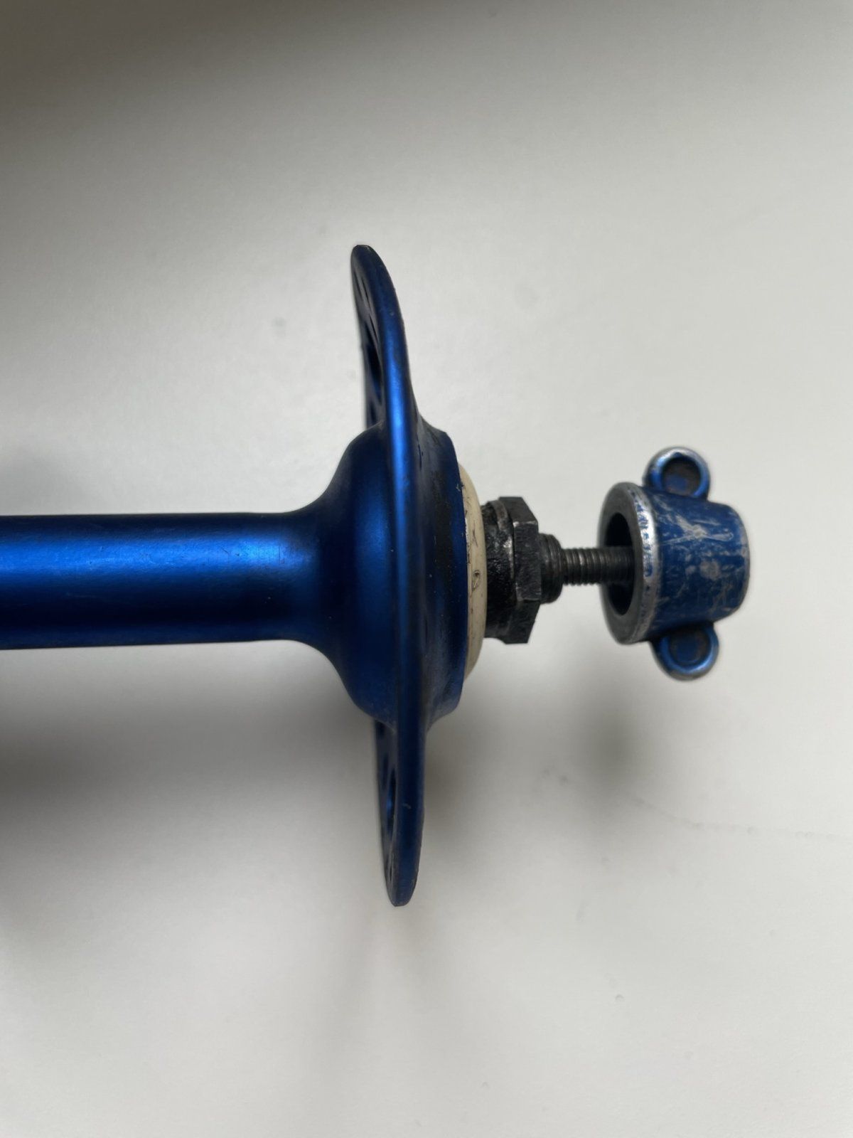

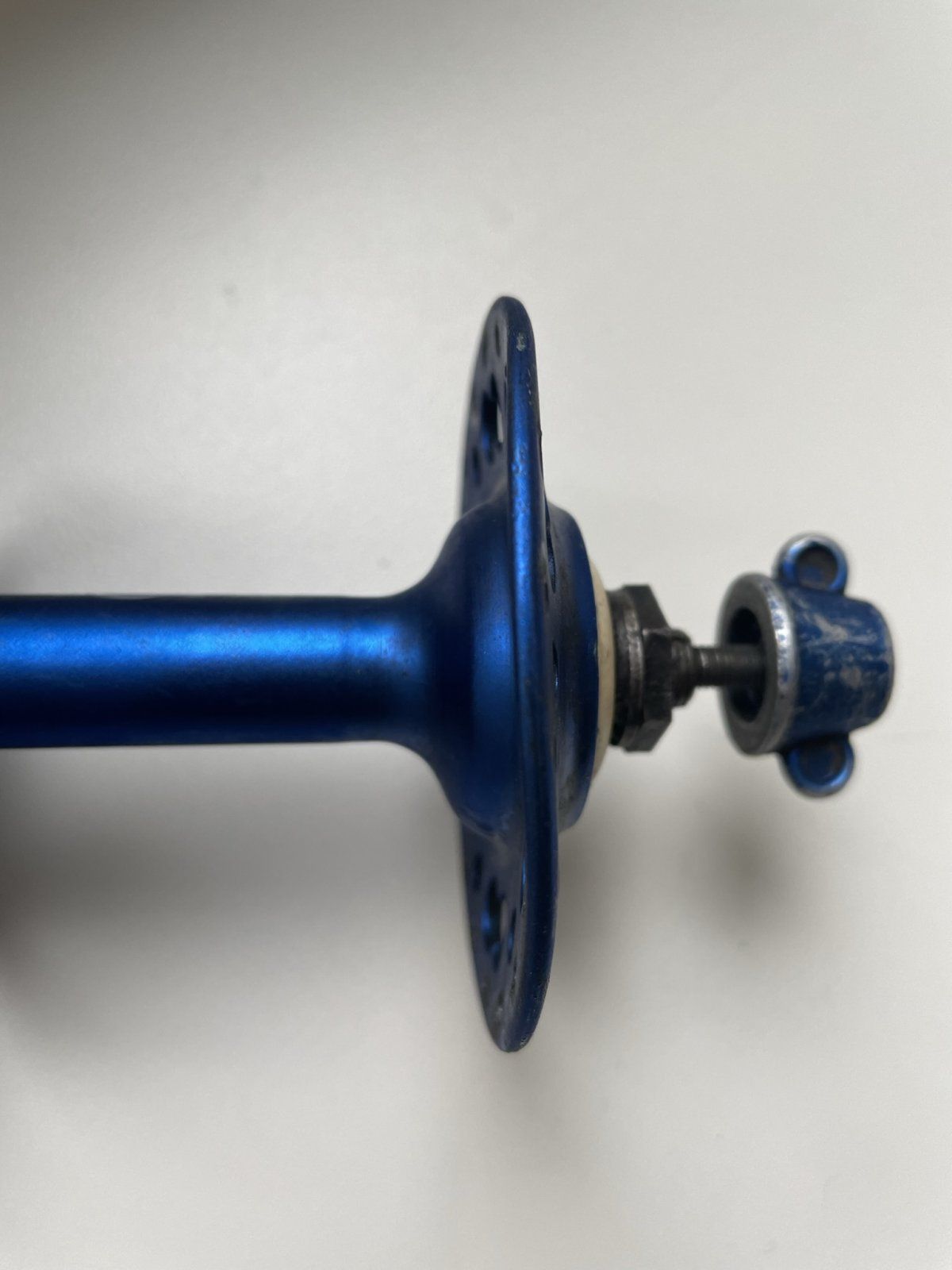

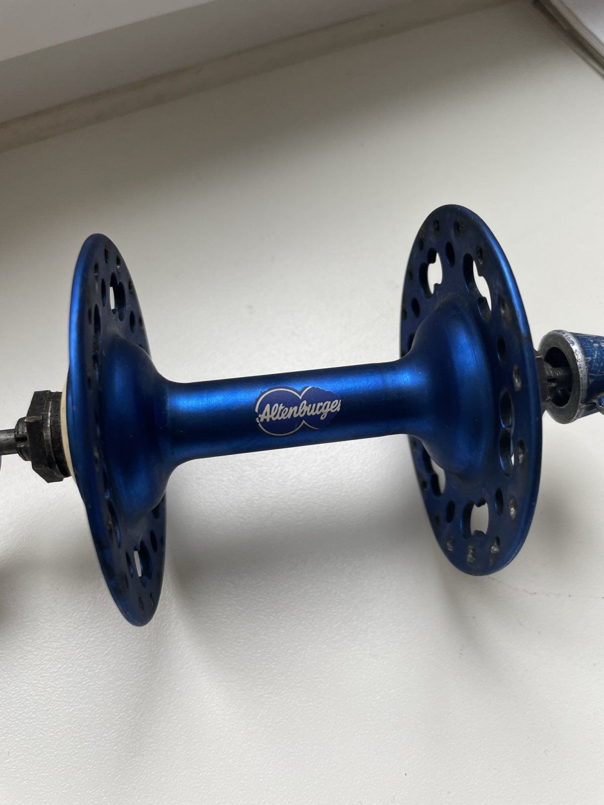

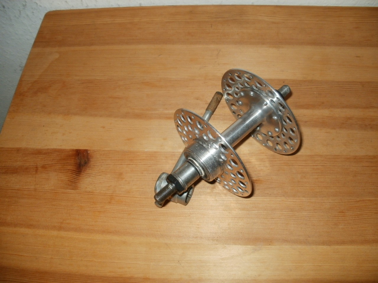

Richtbar? - Schraubstock, Kantholz, Ledergürtel, ggf. Gummihammer und viel Gefühl?
Oder direkt Tonne?
Bei Alu immer gut ist Wärme. Müßte sich im Schraubstock geschützt zwischen Holzklötzen und einer Stange die durchs Achsloch als Hebel passt gut richten lassen.
Wegschmeissen kann man dann noch immer ;)
