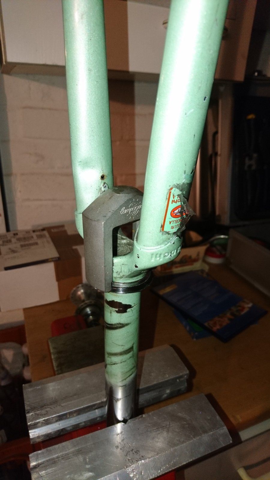

Hat jemand eine Idee wie man den festkorrodierten Vorbau lösen kann ohne das von peugeot1979 erfolgreich eingesetzte Werkzeug zu besitzen ? Mit Wd 40 fluten habe ich schon gemacht , mit Hammerschlägen ebenfalls . Wollte den Vorbau und wenn möglich den Steuersatz erhalten .
Lenkkopf Lager entlasten,Rad umdrehen und dann mit Caramba Lenkrohr fluten
Wenn stabiler Schraubstock, an stabiler Werkbank vorhanden, kann man nach Lösen des Steuersatz den Vorbau mit Schonbacken in dem Schraubstock spannen, der Rahmen ist auf dem Kopf, Gabel zeigt nach oben, ein stabiles Kantholz was zwischen der Gabelkrone passt als Hebel nehmen, und drehen, 2 weitere Hände hilfreich.
Ich hab das schon anders herum gemacht. Gabelscheiden möglichst weit oben zwischen die Schonbacken und kräftig am Lenker drehen. Hat mich schon mehrfach zum Erfolg geführt.

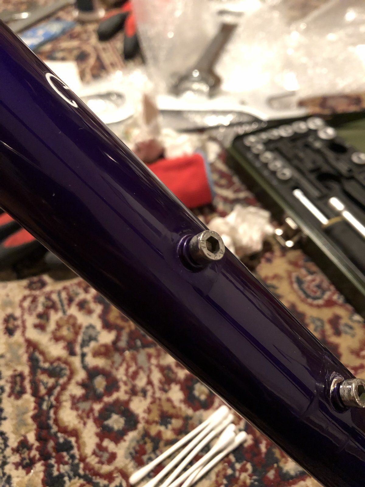

Das mit dem FH wird schon stimmen....da wird jemand nicht nur Wasser drin
gehabt haben. Als erstes würde ich mal mit einem Wattestäbchen und WD 40
versuchen ob Du es angelöst bekommst.
Dann wirst Du sehen ob der Lack evtl. beschädigt ist.
Ich habe es mit Essigreiniger gemacht (danke an @Lempira ). Habe in Reiniger getränkte Küchenrolle drauf gelegt und es Einwirken lassen. Sieht jetzt schon viel besser aus, aber irgendjemand hat da was zu fest angebracht. Hat sich in den Lack gegraben:
Bitte stecke kein Kantholz zwischen die Gabelholme. Ich hatte mal ein Rad, da hat das auch jemand getan. Ich hatte fortan zwei Dellen in den Gabelholmen. Wenn, dann würde ich die Gabelkrone mit einem Holzscheit abpolstern und in den Schraubstock klemmen. Der Vorbaukonus ist raus? Von unten abwechselnd mit sehr heißem (heißes Wasser) und sehr kaltem (Trockeneis, Eiswasser) füllen? Soll ja Risse im Kontaktbereich bewirken, in die dann der Rostlöser eindringen kann. Bitte mach nichts unüberlegtes.
Bitte stecke kein Kantholz zwischen die Gabelholme. Ich hatte mal ein Rad, da hat das auch jemand getan. Ich hatte fortan zwei Dellen in den Gabelholmen. Wenn, dass würde ich die Gabelkrone mit einem Holzscheit abpolstern und in den Schraubstock klemmen. Der Gabelkonus ist raus? Von unten abwechselnd mit sehr heißem (heißes Wasser) und sehr kaltem (Trockeneis, Eiswasser) füllen? Soll ja Risse im Kontaktbereich bewirken, in die dann der Rostlöser eindringen kann. Bitte mach nichts unüberlegtes.
Andreas ich schätze dich ja als netten User hier, und auch deine Farbschwäche, aber mit einem Holz machst du im Bereich der Gabelkrone keine Beule in die Gabelscheiden, es mag sein das da Beulen drin waren, aber nicht durch meine Methode die beschriebenen habe, und schon ein dutzend Mal angewendet habe, ohne Beulen.
Genau das passiert , die Rohre der Gabelholme haben doch nur ca. 1 - 1,2 mm Wandstärke da drückt sich schnell mal eine Delle rein .
Aber man kann doch einfach den soliden Gabelkopf mit Schonbacken im Schraubstock einspannen , dem tut das nichts .
Und die Gewalt oben am Vorbau ausleben , der ist doch ohnehin exitus .
Du bist eben ein Glücksschweinchen , oink oink oink 🐖
ich habe das schon erleben dürfen , das Rad hatt vorne rechts und hinten links echt Dellen in den Rohren .
Gefühl für das Material ist schon von Vorteil, ja 1-1,2 mm Wandstärke ist nicht viel, aber der Querschnitt an der Stelle macht es stabil, und nochmal da machst du keine Delle rein, eher verdrehst du die Gabelscheiden, ich bin jetzt aber auch raus hier.
Komm sein nicht so verschnupft , Hilde + ich haben das doch erlebt/gesehen , woher sollen denn sonst da Dellen kommen , von einer Vollbremsung ?

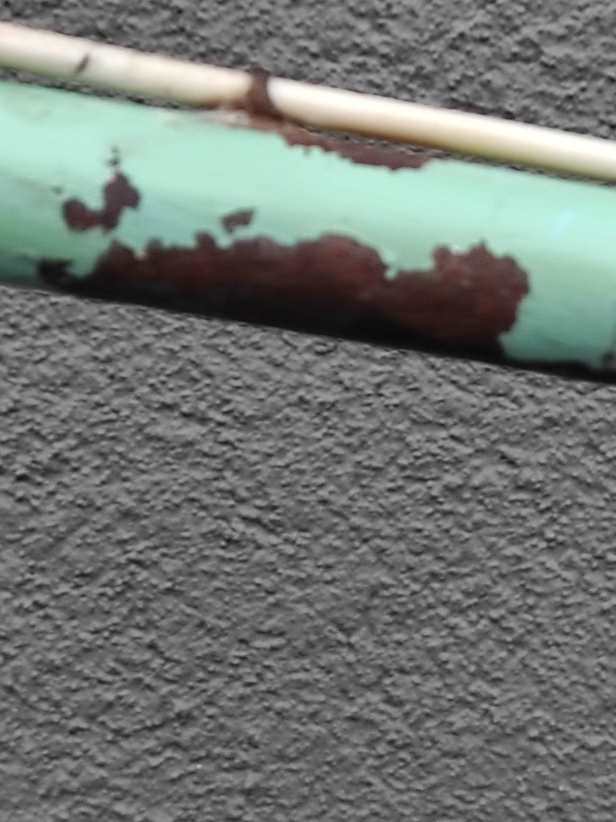

Auf der anderen Seite ist auch eine. Ich war nicht dabei, aber es soll ein Kantholz gewesen sein. Vielleicht war es auch ein Rundholz? Ich möchte allerdings nicht behaupten, dass der Vorbesitzer Gefühl für das Material gehabt hätte.
Ich bin nicht verschnupft, mir ist es noch nicht passiert, und da du nicht dabei warst wo die Dellen in die Gabel gekommen sind, ist es Glaskugel Befragung.
Auf der anderen Seite ist auch eine. Ich war nicht dabei, aber es soll ein Kantholz gewesen sein. Vielleicht war es auch ein Rundholz? Ich möchte allerdings nicht behaupten, dass der Vorbesitzer Gefühl für das Material gehabt hätte.Anhang anzeigen 1144089
Das war ein Rohr, oder Rundholz, das Kantholz hat eine größere Auflagefläche.
