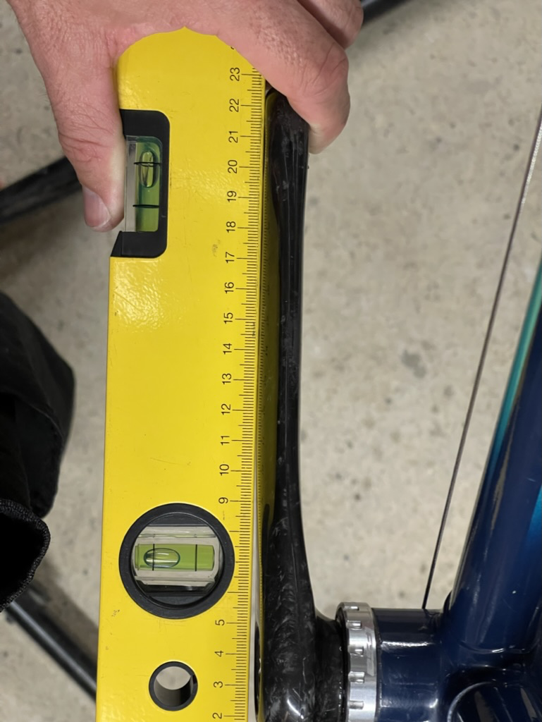

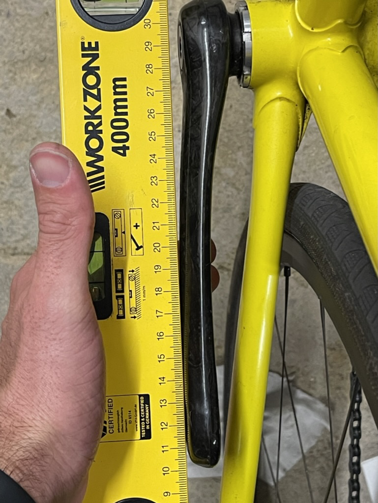

Letztens eine kurze Runde mit der gebraucht erworbenen FSA SL-K Megaexo Kurbel gedreht und mich gewundert, dass ich immer innen mit dem Schuh an die Kurbel komme. Ich habe schon eine SL-K, allerdings als Octalink-Version. Die fahre ich super gerne und da passiert mir das nicht. Zu Hause habe ich dann mal geschaut was da los ist und mich gewundert.
Megaexo Kurbel
Octalink Kurbel
War mir neu, dass es da Unterschiede bei den Kurbeln gibt. Steht auch nirgendwo beschrieben. Muss ich mich dann wohl auf die Suche nach einer anderen Kurbel machen.
Ich könnte die Pedale spacern, aber dann verändert sich ja der Q-Faktor und wie man auf dem Bild sieht müsste ich da schon einige Millimeter spacern.
Oder hat jemand eine andere Idee?
Ich hole das noch einmal hoch, bevor ich die Kurbel verkaufe.
Muss das bei der Kurbel so?
denke, daß das normal ist, da wird sich nichts verformt haben. früher gab es völlig gerade kurbeln ohne kröpfung, ich persönlich mag die und fahre sie mit kürzestmöglicher lagerwelle für minimalen q.
Danke. Zu den SL-K Kurbeln konnte ich keine Infos bezuglich Kröpfung finden. So bin ich davon ausgegangen, dass die alle gleich sind.
Ich habe mittlerweile eine andere Kurbel gefunden. Wenn ich jemanden mit so einer Kurbel weiter helfen kann, gerne melden.
In dem Fall handelt es sich übrigens um die Megaexo Version mit Außenlager. Da ist also über die Welle nichts zu holen.
