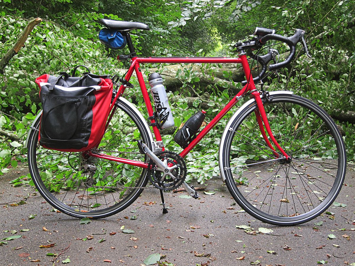

Fahre ich schon etliche Jahre (allerdings nicht mehr als ca. 1500-2000km), zwischenzeitlich mit >110kg, zuletzt aber eher mit um die 90, an diesem Rad:
Rahmen ist allerdings nichts empfindliches (Hi-Mn, oder so - muß mal nochmal draufschauen, wobei das Rohrsatz decal auch nachträglich angebracht sein kann).
Einziges Problem welches ich hatte, ist daß mir ein paar mal das Hinterrad verrutscht ist und an der linken hinteren Querstrebe schliff). Da wohl zunächst die Spannung des Schnellspanners nicht ausreichend, aber ich will nicht ausschließen daß der Druck des (nicht permanent _ also einfach die Nabe reingequetscht) aufgeweiteten Rahmens da noch nageholfen haben könnte...

Du könntest mal gucken was für Muttern auf der Hinterachse außen drauf sind. Da gibt es welche mit Rillen oder Profil die das Problem etwas minimieren. Ansonsten hilft leider nur Schnellspanner anballern.

Du hast den Rahmen nicht auf 130mm geweitet sondern nur mit Kraft die 130er Hinterradnabe reingequetscht? 🤔
Falls ja, dann hast du nicht parallel stehende Ausfallenden (= u.a. ungleichmäßige Belastung für die Konen --> früherer Verschleiß/Pitting) und eine dauerhafte Spannung auf den Hinterbaumstreben (kann dort zum Plätzen dieser) führen.
Aber gut, dass es (aktuell noch) problemlos läuft 👍
Ja ein professionelles Aufweiten wäre eh wirtschaftlich nicht sinnvoll gewesen. Eigentlich war der Plan das Teil mal zusammenzustecken und dann versuchen es amateurhaft zu weiten. Allerdings habe ich es von Fahrt zu Fahrt hinausgezögert und irgendwann nicht mehr daran gedacht. Ob es den Verschleiß erhöht kann ich ob der geringen Laufleistung schwer einschätzen...
Mein Beitrag ist auch nicht als Empfehlung, sondern als Erfahrungsbericht (beschränkt auf die geringe Kilometerleistung) zu sehen.
Also Kinder: bitte nicht nachmachen! ;)
Gruß,
Axel
