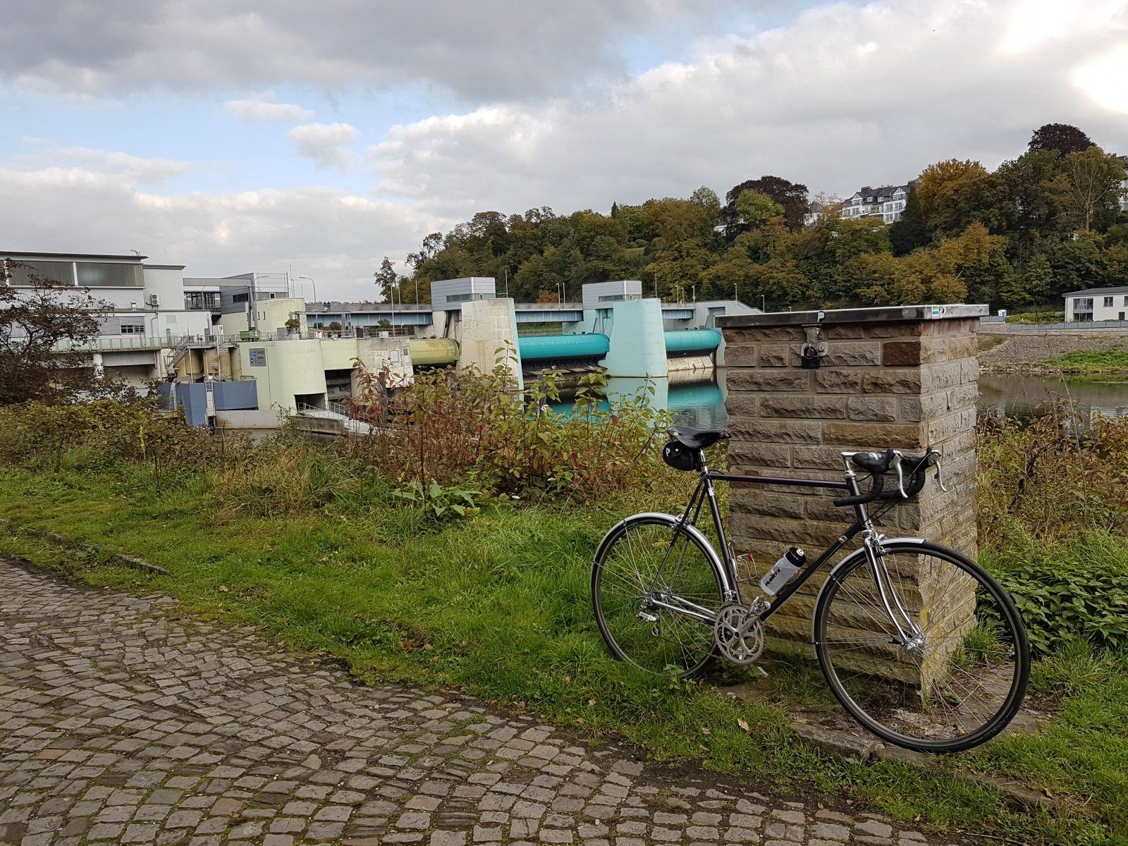

Die 8fach 74er DuraAce-Nanen hatte dafür extra nach außen hin abgeschrägte Konus-Kontermuttern, mit denen flutschte es auch in etwas zu enge Hinterbauten ganz gut rein...
...ohhh Mann,... was habe ich da bloß wieder... ähhh,... ungünstig formuliert...
Die 74er DuraAce hatte dafür extra nach außen hin abgeschrägte Konus-Kontermuttern, mit denen flutschte es auch in etwas zu enge Hinzerbauten ganz gut rein...
...ohhh Mann,... was habe ich da bloß wieder ungünstig formuliert...
Genau diese flutschige Sache ist an meinem Rad verbaut.
Eine späte 74xx mit 7410 Kurbel, 7410 Steuersatz und 130mm Nabe.
