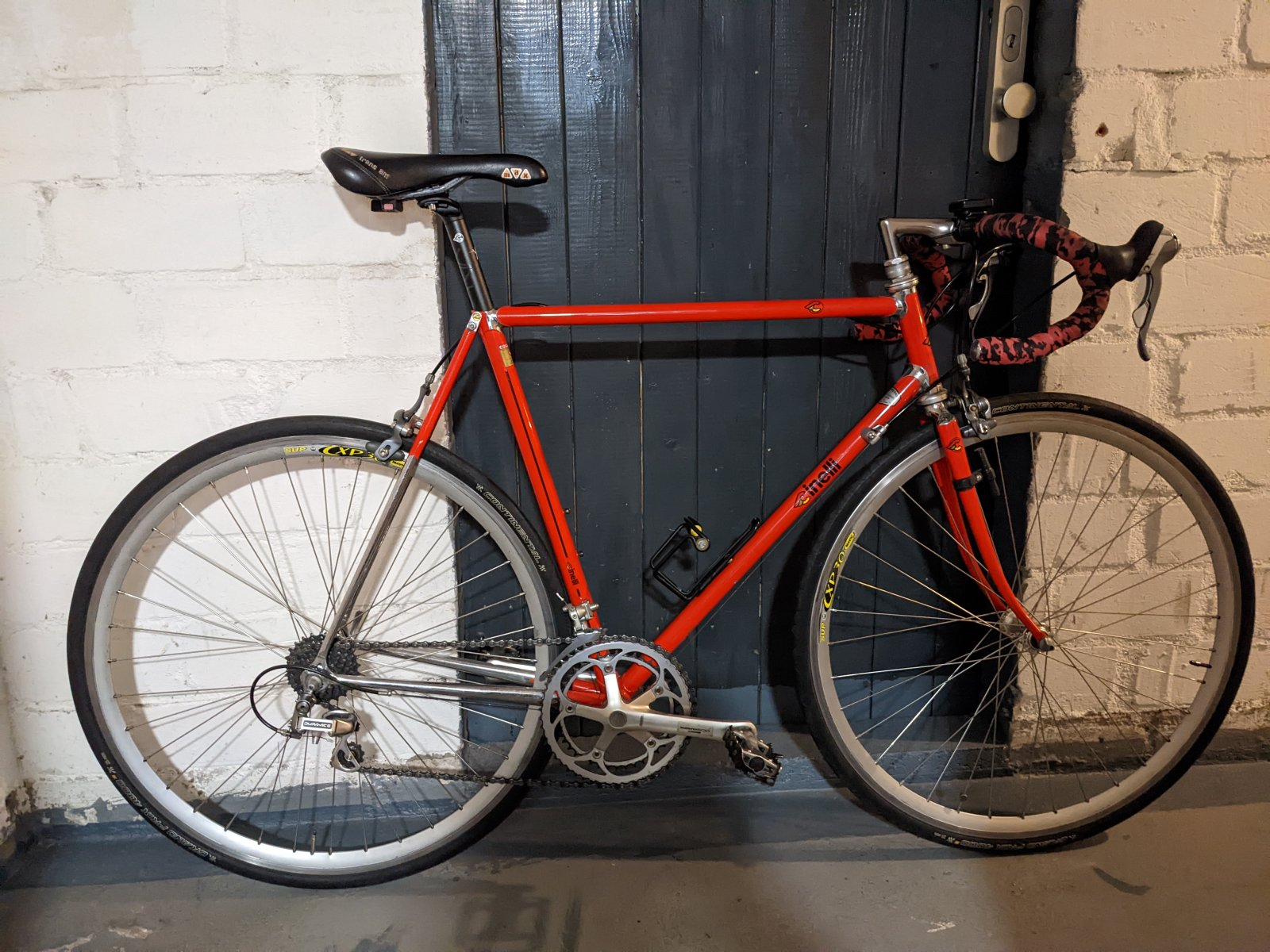

Nochmal eine kleine Frage zum Cinelli Supercorsa um das zeitlich einordnen zu können :)
Wenn ich nur nach den verbauten Teilen gehe, z.B. FD-1056 Umwerfer taucht der erstmalig 1993 im Katalog auf.
Der Steuersatz ist schon die neuere Variante mit Kompaktlagern aus der 600er Gruppe (HP-6500) und taucht erstmalig 1994 im Katalog auf.
Dann sollte der Rahmen ja eigentlich auch von 1994 oder etwas später sein oder habe ich einen Denkfehler 🤔
Aus dem Bauch heraus würde ich sagen, da hat einer an einen Rahmen dran gebaut, was gerade da war. Sieht in der Kombination nicht nach einem original Aufbau aus, deshalb eher keine Rückschlüsse möglich...
Aus dem Bauch heraus würde ich sagen, da hat einer an ein Rahmen dran gebaut, was gerade da war. Sieht in der Kombination nicht nach einem original Aufbau aus, deshalb eher keine Rückschlüsse möglich...
So in der Richtung hatte ich nämlich ehrlich gesagt auch schon gedacht :rolleyes:
Lässt sich das eventuell über die Rahmennummer zuordnen, meine mal gelesen zu haben das ist bei Cinelli ein ziemliches Durcheinander und nicht so klar zuzuordnen?
Ich glaube das die Hersteller allesamt zu der Zeit der Herstellung nie vorgestellt haben das Jahrzehnte später sich Sammler / Liebhaber und auch Haarspalter / Dünnbrettbohrer und Oberlehrer über irgendeine Fertigungsnummer / Baujahr / Gruppenzugehörigkeit etc. etc. einen Kopf machen würden , und das Thema mit einer Wichtigkeit belegen die kaum zu begreifen ist .
Ich glaube das die Hersteller allesamt zu der Zeit der Herstellung nie vorgestellt haben das Jahrzehnte später sich Sammler / Liebhaber und auch Haarspalter über irgendeine Fertigungsnummer / Baujahr / Gruppenzugehörigkeit etc. etc. einen Kopf machen würden , und das Thema mit einer Wichtigkeit belegen die kaum zu begreifen ist .
Mir ist das relativ gleich, war eher nur für eine Einordnung gedacht aus welchem Jahr das Rahmenset sein könnte.
Die 8-fach Dura Ace Gruppe gab es ja lange genug, insofern egal ob 1992, 1993 oder auch 1994 oder 1995 :D
Mein Cinelli SC der genauso aussieht wie deiner ist Baujahr 1996 mit Rahmennr.94233
Hing 2 Jahre im Laden dann 1998 gekauft als Rahmenset.
Zusammenhänge zwischen Baujahr und Rahmennr. seh ich auch keine.
