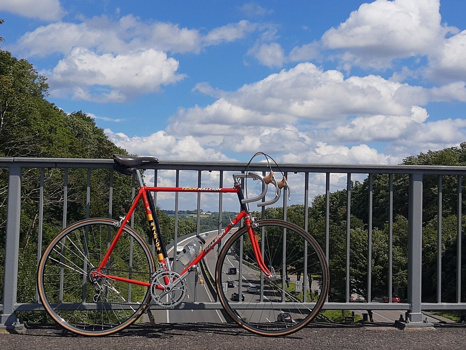

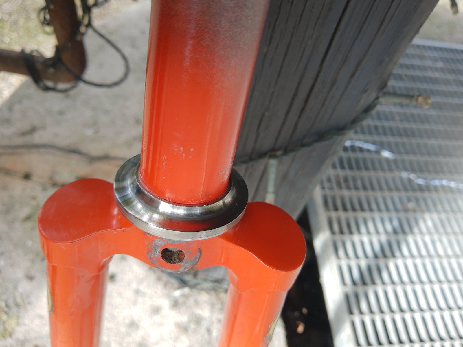

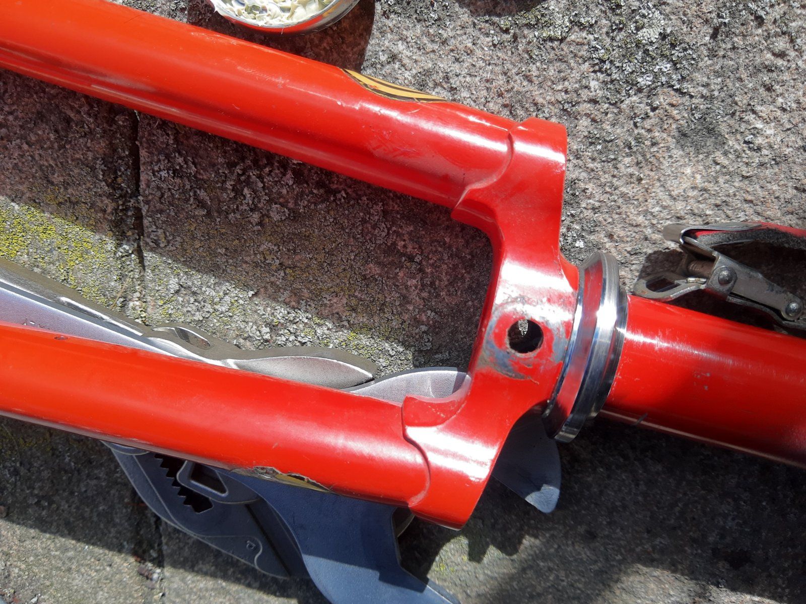

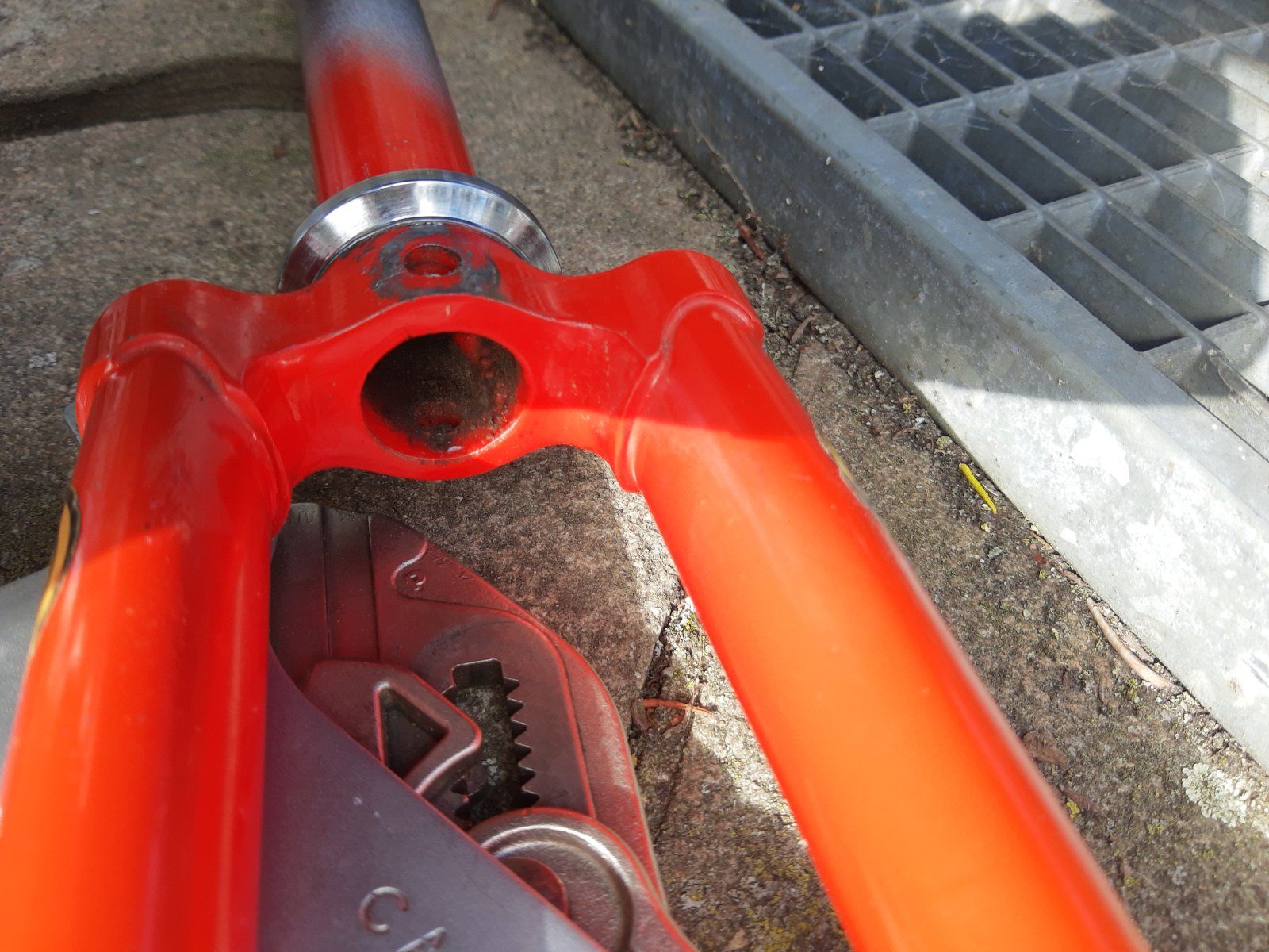

Am letzten Tag der diesjährigen FdD hat mein Raleigh plötzlich begonnen zu Schlingern, so nenne ich es mal. In einer schnellen Abfahrt hat sich das Rad dermaßen aufgeschaukelt, das es nicht mehr zu kontrollieren war und ich nur mit Mühe die Geschwindigkeit reduzieren konnte. Erste Untersuchungen ergaben keine Anhaltspunkte. Auch das Vorderrad ist in einem anderen Rahmen völlig unauffällig...
... dieses Rad.

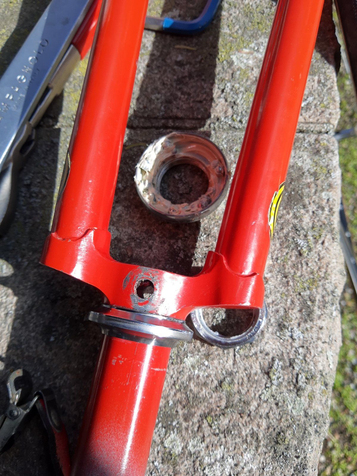

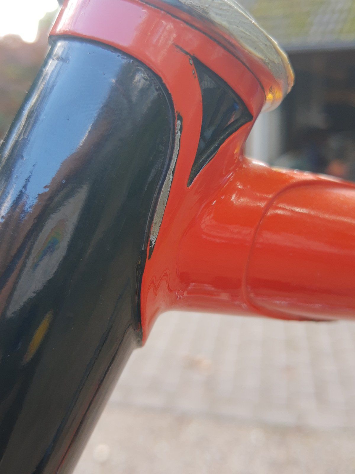

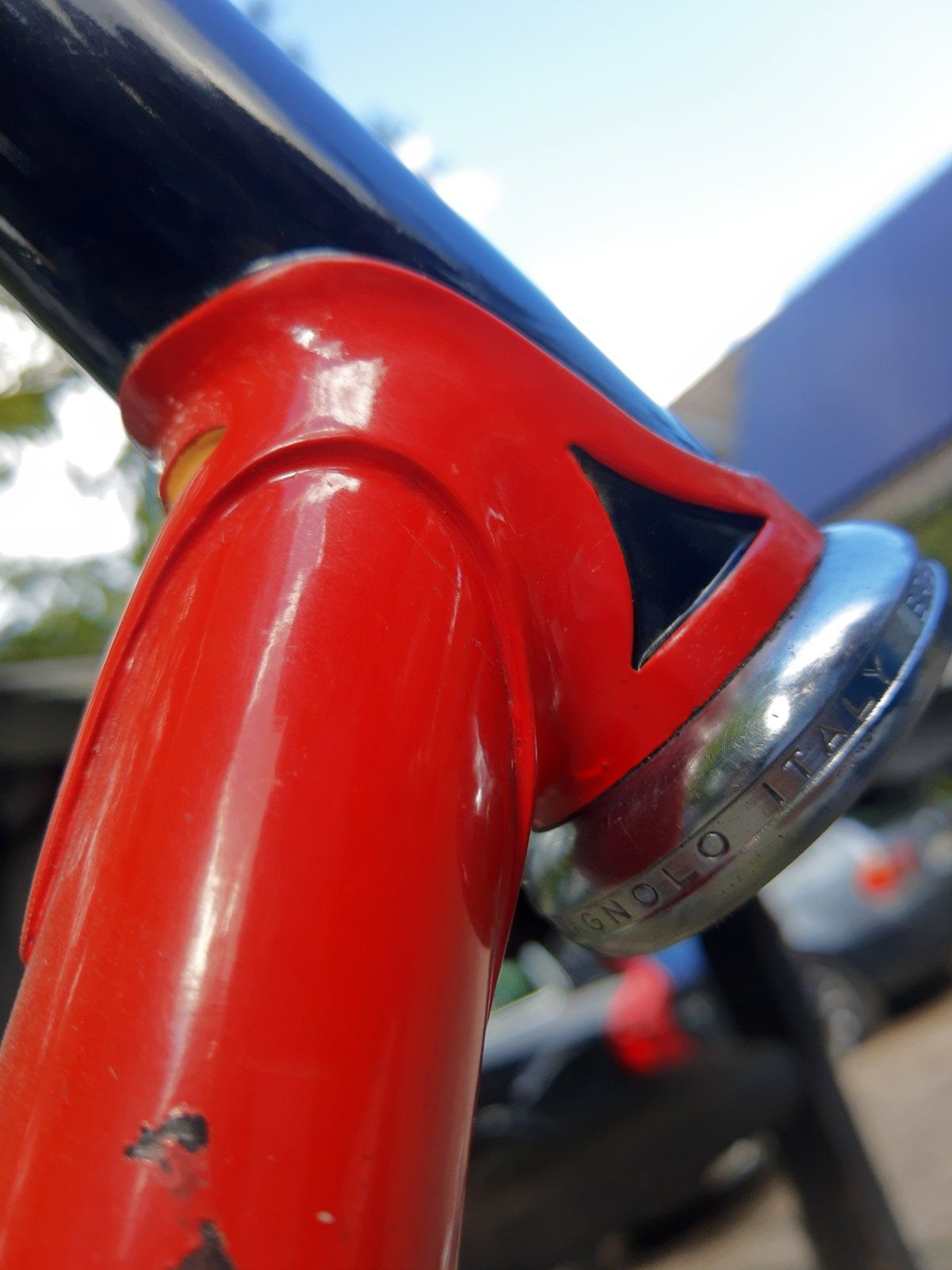

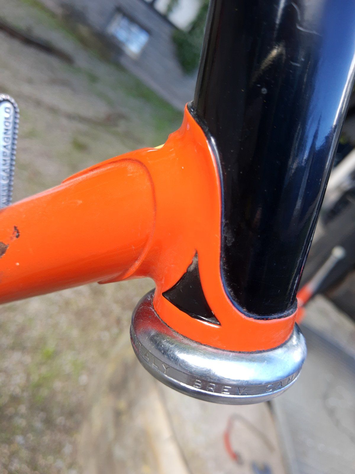

Jetzt habe ich mir das mal näher angeschaut:
... kann aber an diesen Teilen nichts erkennen. Evtl. Gabel-Konus runter, ob da was ist? Die Gabel flext schon sehr.
Irgendjemand eine Idee dazu?

Spannung der Speichen in Ordnung bzw. unauffällig (auch im Hinterrad)? Spiel im Achslager/Nabenlager hinten? Es ist nicht gesagt, dass das Problem in der vorderen Fahrzeughälfte liegt. Ich hatte mal das Selbe Problem bei meiner BMW und Ursache war ein gebrochener Bolzen, der den hinteren Teil vom Motor mit dem Rahmen hätte verbinden sollen. Da habe ich auch zuerst Gabel u. Steuerlager in Verdacht gehabt aber da war alles i.O.

Ich hatte sowas ähnliches mal. Da hatte es mit der Gepäckverteilung am Rad zu tun gar nicht mit der Gabel selbst. Hattest du eine Satteltasche? Nur so eine Idee in diese Richtung mal zu denken, eventuell wird das gar nicht von der Gabel selbst beziehungsweise vom vorderen Teil des Rades ausgelöst?! nur eine Idee für eine Denkrichtung…

Ich würde mir mal den Hinterbau mal genau ansehen (Streben/Ausfaller und so) auch die Nabe .
Bei 2Rad Fahrzeugen ist der Fehler oft da , die Gabel vorne wird nur angeregt und pendelt dann , so als wenn du eine Kiste Bier hinten auf dem Gepäckträger hast .

Raleigh ist jetzt nicht so meine Baustelle aber ich weiss, das es da auch 753 Geröhr gab.
Was ist das für ein RH > 60er und hat es 753er?
Ich vermute einfach mal, dass der Rahmen sich da durch einen Impuls aufgeschaukelt hat
und dann hat man dieses flattern....hatte ich selbst schon bei kleineren Rahmengrössen
auf schnellen Abfahrten. Da reicht meist schon eine Bodenwelle, Gullydeckel oder kleines
Schlagloch aus.

Das kann ein durchaus typisches physikalisches Phänomen sein. Die Torsions- oder Verdrehsteifigkeit zwischen Lenkkopf und Hinterbau eines (Renn) Rahmens hängt u. a. von Rahmenhöhe und Rohrdurchmesser ab. Grosse RH und dünnes Rohr sind dabei ungünstig, weil die Steifigkeit sinkt.
Kommt man nun, meist bei höherer Geschwindigkeit, durch kleine Störungen in Resonanz mit dieser Verdrehsteifigkeit, dann schaukelt sich die ganze Fuhre schnell auf und man kann kaum noch den Lenker halten. Das passiert leider auch bei perfekt zentrierten Laufrädern und intaktem Rahmen.
Nachteilig ist ungünstige Gewichtsverteilung, z. B. ausladende "Ars..raketen".
Am besten gegen dieses schockierende Pendeln hilft da der alte Trick: beide Knie ans Oberrohr und runterbremsen, um aus der Resonanzfrequenz rauszukommen.
