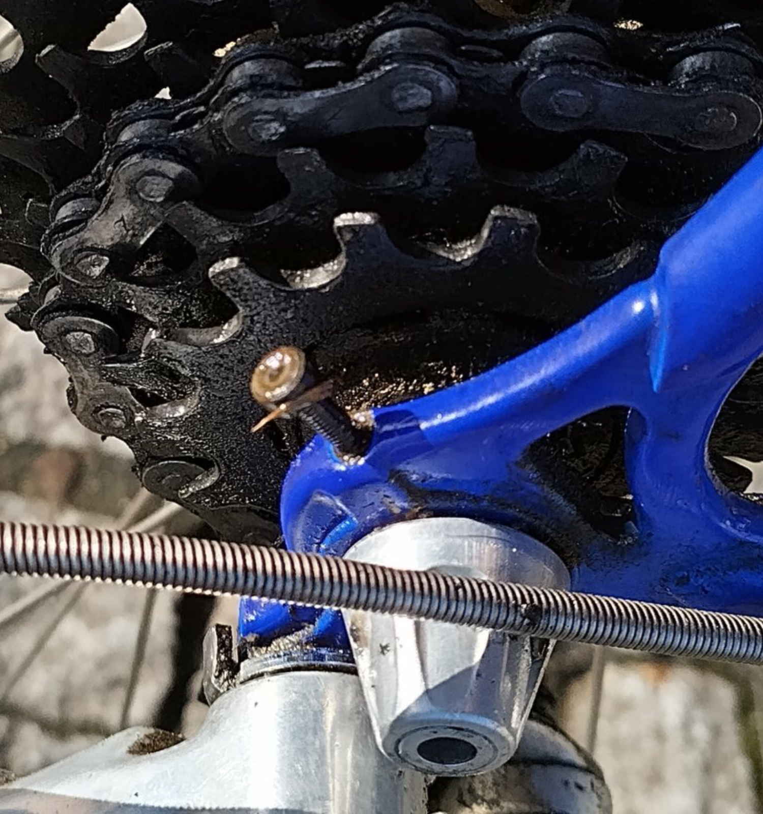

Kann jemand zufällig anhand dieses Fotos erkennen, ob das ein Schraubkranz oder eine Kassette ist? 🤯
Würde sehr auf schraubkranz gehen, die zähne sehen sehr robust und massiv aus, kenne keine Kassette, die so gebaut ist (alles natürlich unter Vorbehalt)
Edit: UG könnte es natürlich sein, stimmt.

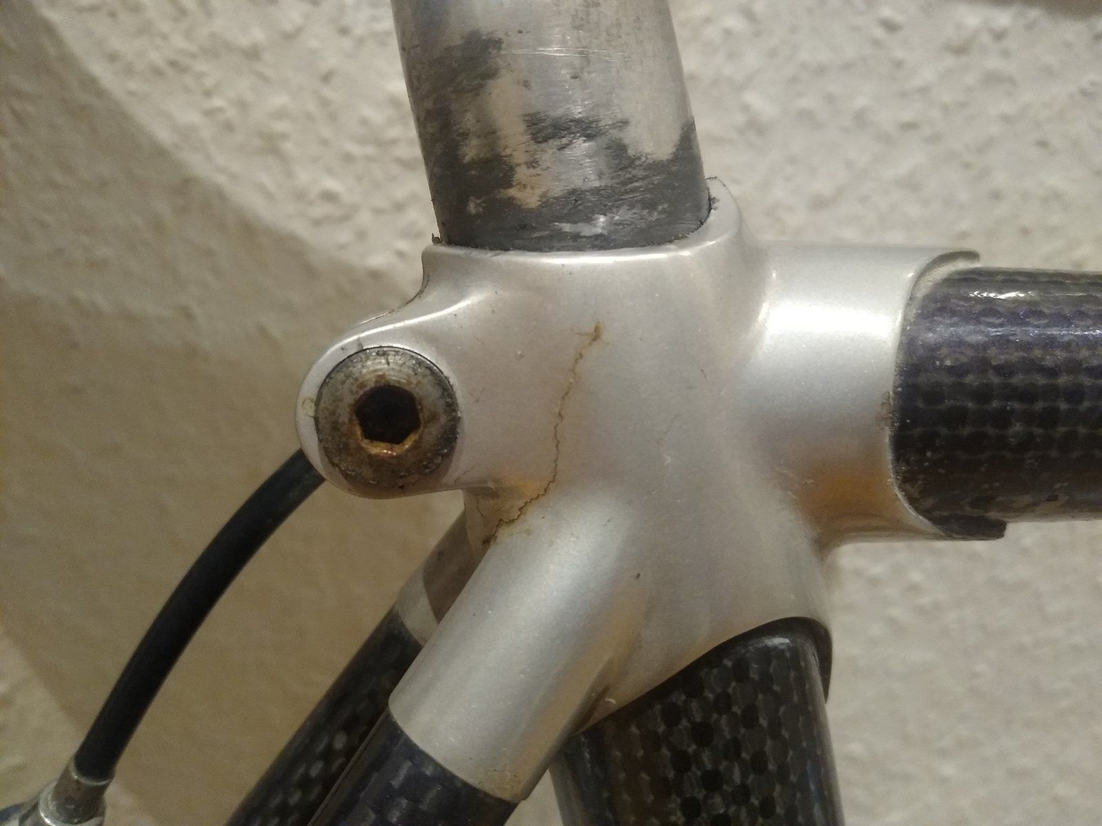

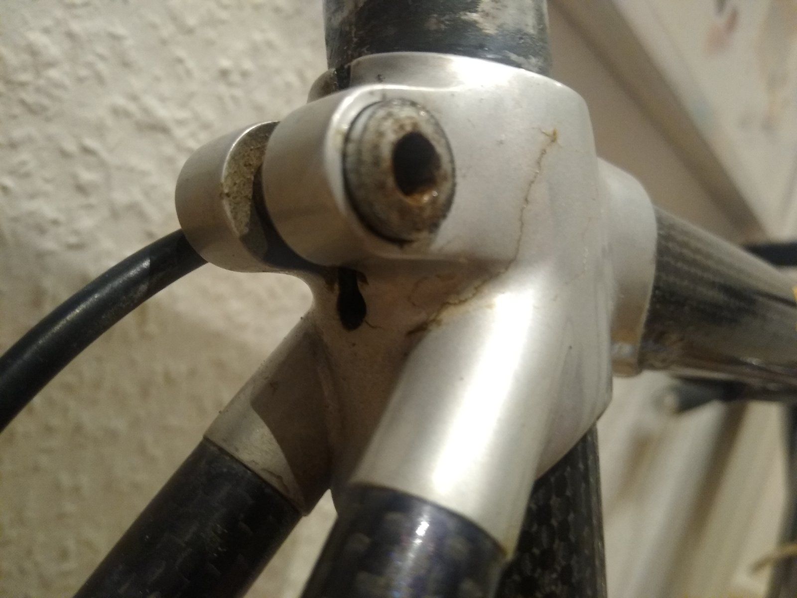

ich vermute, mein Specialized Epic hat einen Haarriss in der Alu-Sattelmuffe. Er ist zwar nicht durchgehend, also an der Innenseite des Sattelrohrs nicht zu sehen, aber was könnte es außer einem Riss sonst sein. Hat jmd. eine Idee, wie man damit verfahren könnte?
Besten Dank und viele Grüße
Liebes Forum,
Seit einigen Tagen beschäftigen wir uns mit Rissen in Alan Rahmen
Man muss es hinnehmen weil es keine seriöse u techn Lösungen gibt
Es sind Leichtbau Sportgeräte die nicht für 100 Jahre Haltbarkeit gefertigt wurden
Schrott
Die Entscheidung weiterfahren oder nicht wird dir hier keiner abnehmen
Das ist leider nur noch Deko, lässt sich nicht reparieren 😕
Schrott
Vielen Dank. Das ist bedauerlich. Ich dachte, schweißen wäre evtl. gegangen oder die Muffe kleben oder austauschen. Der Rahmen ist sonst top.
Dazu müsstest Du die Muffe entfernen, reparieren lassen und dann wieder verkleben. Defekten Rahmen suchen und Muffe tauschen, weiß nicht ob das klappt 🤷🏼‍♂️...
Das braucht speziellen Kleber den es wahrscheinlich nicht im Baumarkt gibt.
Am Ende willst du damit mit 70km/h nen Berg runter fahren, lenken und bremsen...
Die Muffe selbst lässt sich nicht reparieren,hier wurde nur Schweißen in Frage kommen,was aber nicht machbar ist,siehe die letzten 3 Tage
