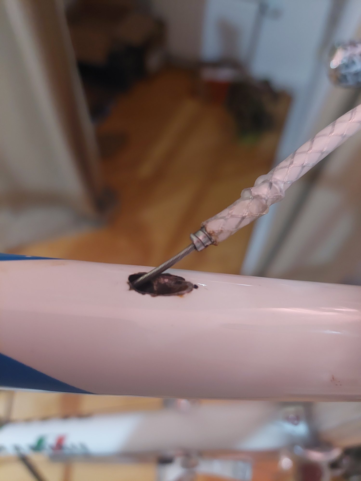

Bei freilaufendem Bremszug halte ich das für keine gute Lösung.Empfehlung wäre ein etwas exklusiverer Wandhalter:
https://www.bicycledudes.de/products/johannes
Das ist auch so keine gute Lösung.Bei freilaufendem Bremszug halte ich das für keine gute Lösung.

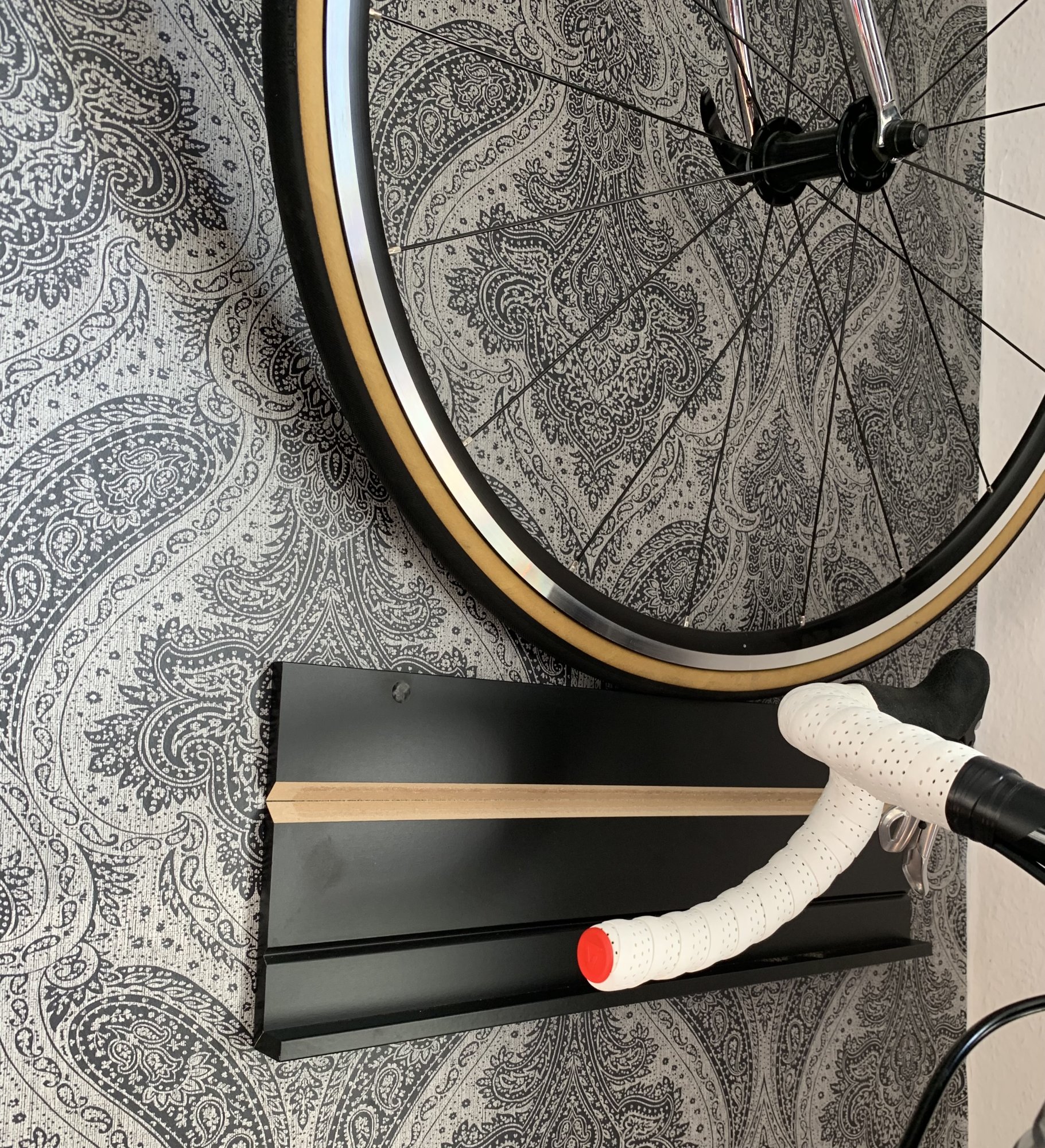

Ich habe jetzt kein Foto zur Hand, habe aber schon folgendes gebastelt.Was ist den die gängige Empfehlung hier um "eben mal" ein schönes Rad an die Wand des Wohnzimmers "zu basteln?"
DAS habe ich auch mal gemacht und den Abdruck der Schnur sieht man heute noch. Schuld ist Sonne, Wärme usw, es drückt sich mit der Zeit ein.die Schnur einmal ums Oberrohr gelegt
Wenn es dann noch gut ausbalanciert ist und nicht von den Profilen runterrutscht, auch super.DAS habe ich auch mal gemacht und den Abdruck der Schnur sieht man heute noch.
Besser die Schnur um die Sattelstütze und den Haken auf Höhe der Sattelstütze in die Wand
Da muss nichts ausbalanciert werden.Wenn es dann noch gut ausbalanciert ist und nicht von den Profilen runterrutscht, auch super.
https://www.ikea.com/de/de/p/mossla...9dXgwUqHgYJXMMXwOv8aAiidEALw_wcB&gclsrc=aw.dsEin U-Profil ist übrigens besser damit das Vorderrad nicht einschlagen kann
Das ist leider nicht stabil genug, woher ich das weiß...?https://www.ikea.com/de/de/p/mossla...9dXgwUqHgYJXMMXwOv8aAiidEALw_wcB&gclsrc=aw.ds
Da kommt mir spontan das Teil in den Sinn, falls es dafür stabil genug sein sollte.
Eine vorgegebene Nut ist auch schon drin und dadurch wäre der "Hängewinkel" auch flacher.
