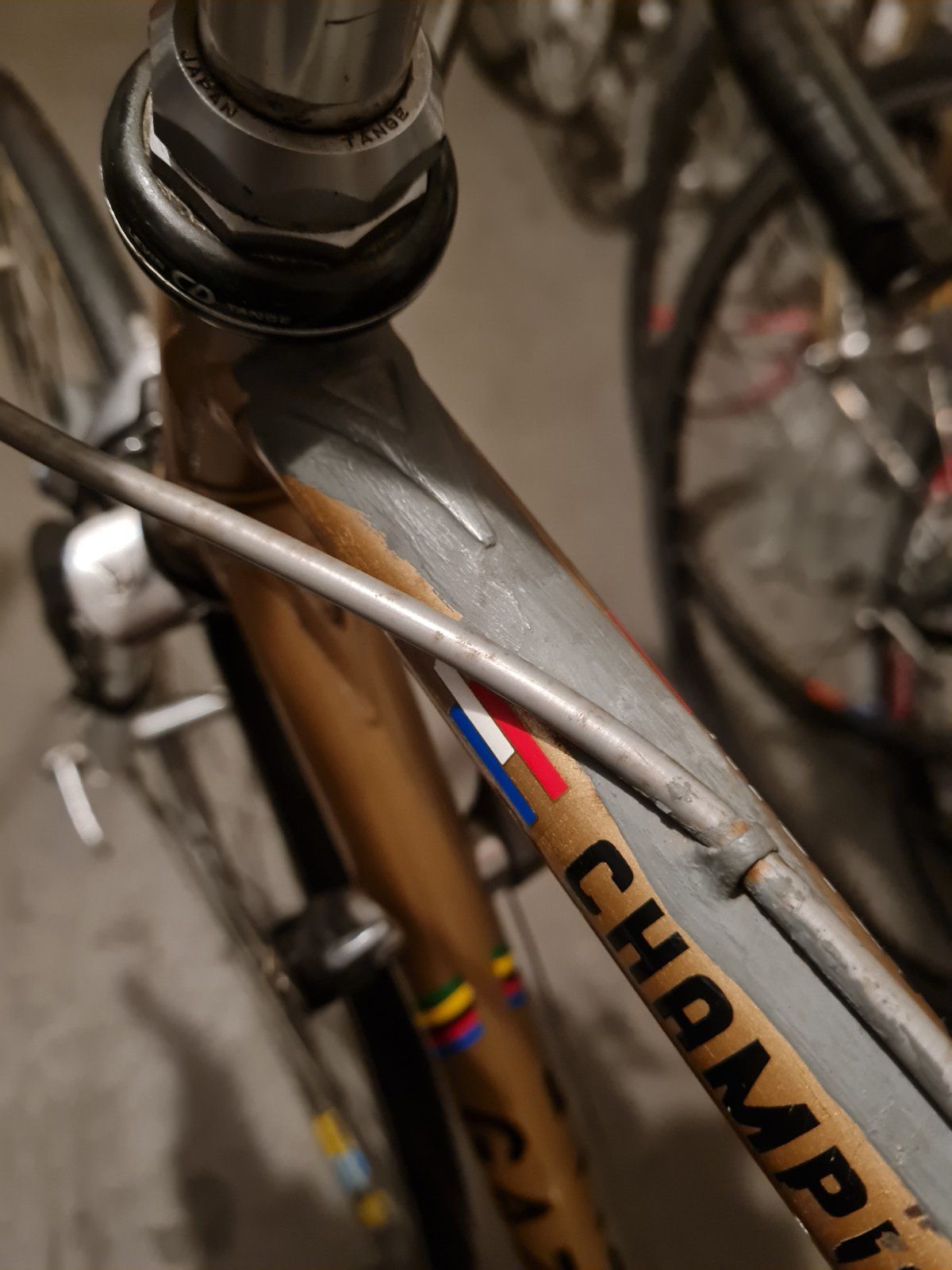

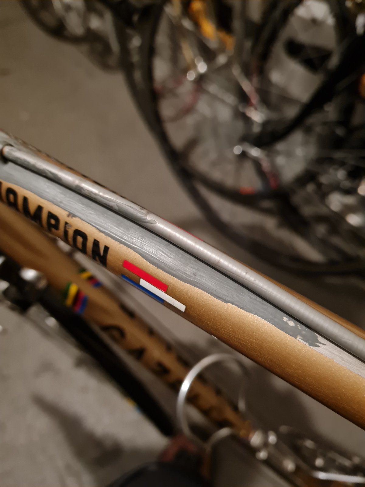

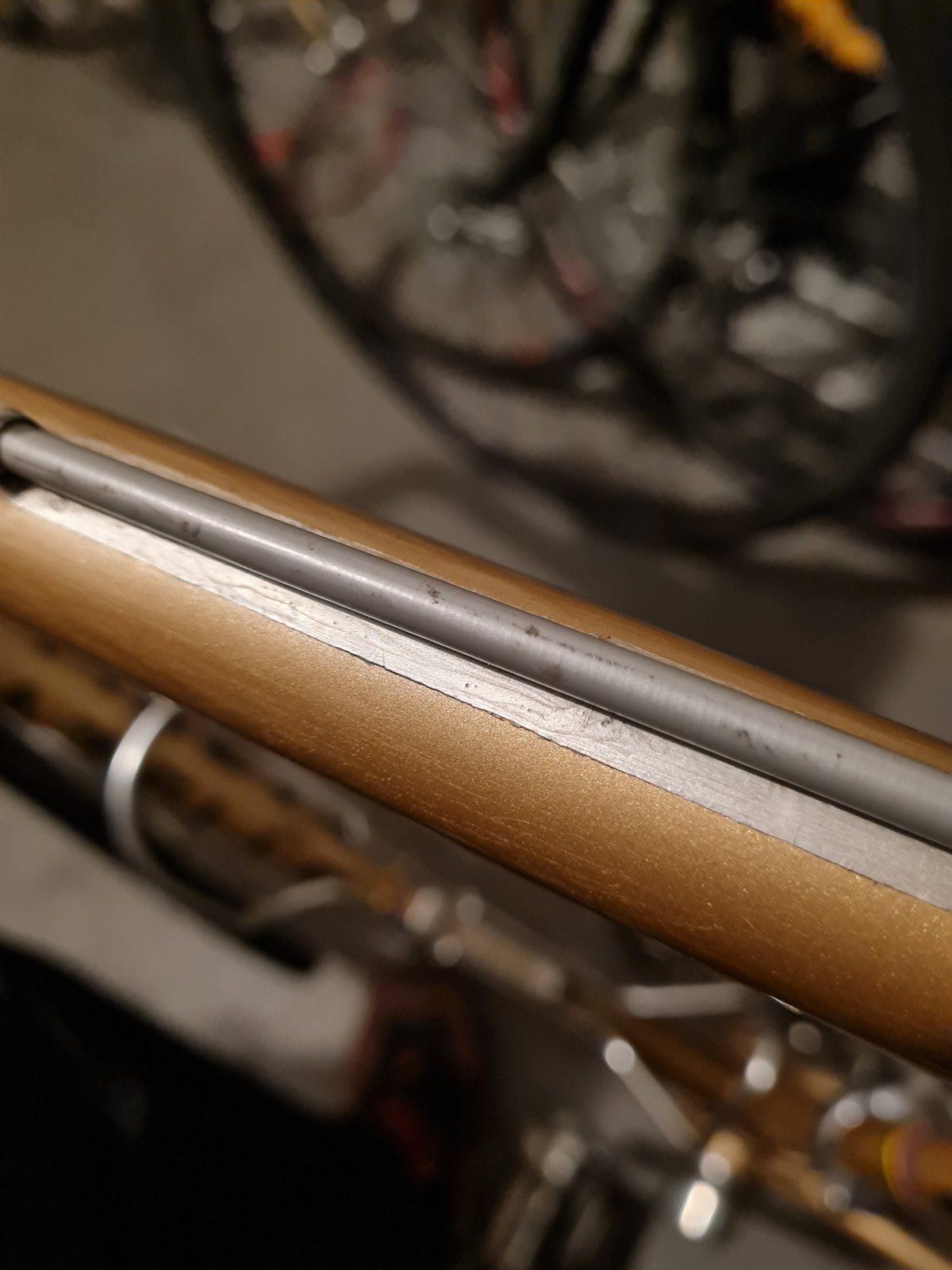

Hallo zusammen, eine Frage an die Spezialisten. Wie auf den Bildern zu sehen ist, wurde Farbe oder ähnliches auf das Oberrohr aufgetragen. Welche Möglichkeiten gibt es die Rückstände zu entfernen ohne den Lack zu ruinieren? Vg Eugene

Das ist aber liebevoll gemacht- mannomann.. ;)
Versuchs mal mit aceton aus dem Baumarkt, das sollte den originalen Lack in Ruhe lassen und das andere Zeug gut runterholen..

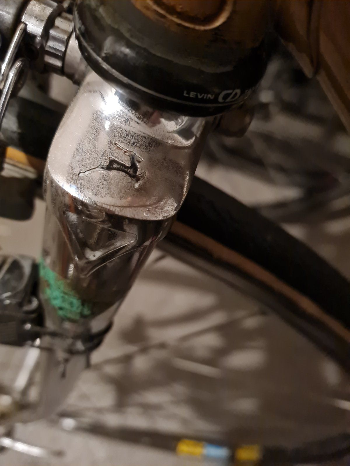

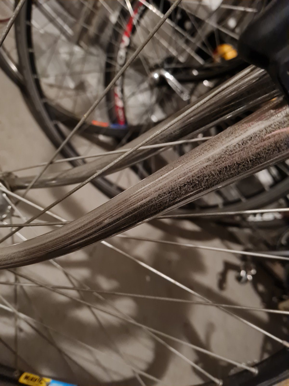

Andere Frage: Die Gabel ist leider auch nicht mehr schön. Wie bekomme ich sie wieder zum Glänzen. Mit nevrdull und autosol habe ich leider keine sichtbaren Ergebnisse erzielen können. Oder habe ich zu früh aufgegeben 🙈

Streng genommen gar nicht , die Cromschicht ist durchlöchert und das braune ist Rost von dem Grundmaterial also dem Stahlrohr drunter .

Versuchs Mal mit zerknülltem Staniolpapier und Wd 40.
Hilft nicht richtig , nur für ganz kurze Zeit , du verstopfst die kleinen Löchlein im Chrom mit Aluminiumabrieb von der Folie , und das WD40 (oder anderes Ölzeug) verhindert kurzzeitig direktes weilergammeln , also keine Lösung sondern so was wie eine übergepfuschte Verkaufslackierung bei Anschissgebrauchtwagen vom Fähnchenhändler .
