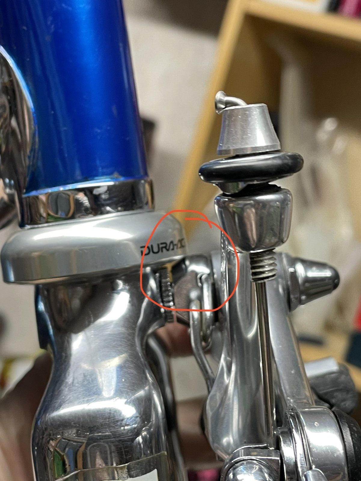

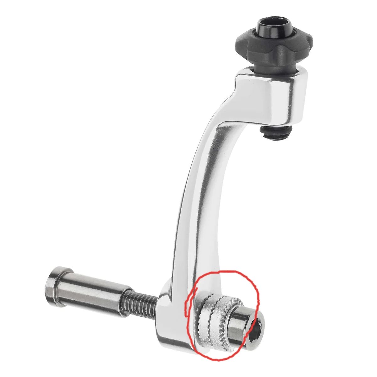

Hat jemand einen Tip wie ich die Bremse befestigt bekomme ohne daß sie an dem Steuersatz schleift? Danke schon mal.
Eine Möglichkeit wäre noch Chromspray aus der Dose.
Vorher möglichst Plan schleifen und Füllern.
Ist nicht für die Ewigkeit aber sieht passabel aus und ist günstig zu machen.
Ist natürlich nix für einen Eisdielenrenner. 😎

Man kann nicht alles haben. Der DA Steuersatz ist unten halt etwas pummelig.
Steuersatz tauschen wäre eine Option?
hätte vielleicht noch dazuschreiben sollen dass es mit zwei Zahnscheiben auch nicht reicht. Drei Zahnschreiben erscheint mir zwar naheliegend, aber vielleicht gibt es ja Vorschläge die professioneller aussehen
Leg doch die Beilagscheibe zwischen die Zahnscheiben, Alu wäre gut.
Frag mal @Flat Eric der erklärt Dir das die Zahnscheiben Nonsens sind, speziell bei Chromgabeln

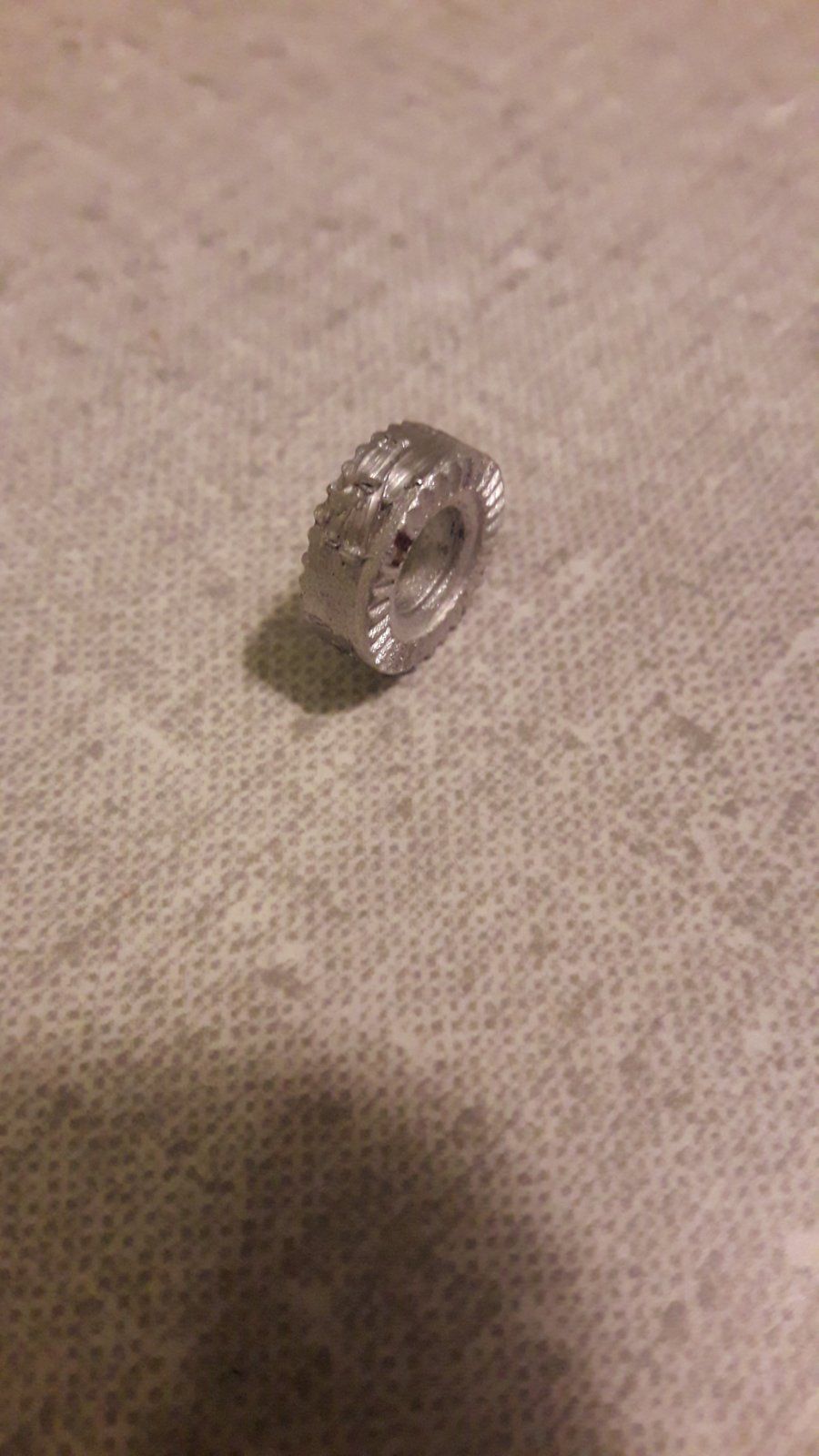

@private_ron : Ich habe in meinem Fundus noch einen Spacer gefunden, der allerdings etwas vergrießnaddelt ist:
Der ist 5mm dick, ich würde Dir den zuschicken, mit etwas Sandpapier (leider habe ich nichts feinkörniges - 600/1000 - mehr greifbar) lässt der sich sicher noch etwas aufhübschen.
Viel zu modern für dieses Forum, aber hier sind ja trotzdem einige, die sich mit sowas auskennen.

Du kannst auch eine hülsenmutter ausbohren, die passt dann perfekt in den Rahmen, hat nen Bund und der Bolzen passt durch
Danke an die Möglichkeit hatte ich nicht gedacht 👍.
Habe jetzt aber ein passendes 6/8mm Edelstrahlrohr in meinem Fundus entdeckt - keine Ahnung wofür ich das schon mal gebraucht hab 😄
