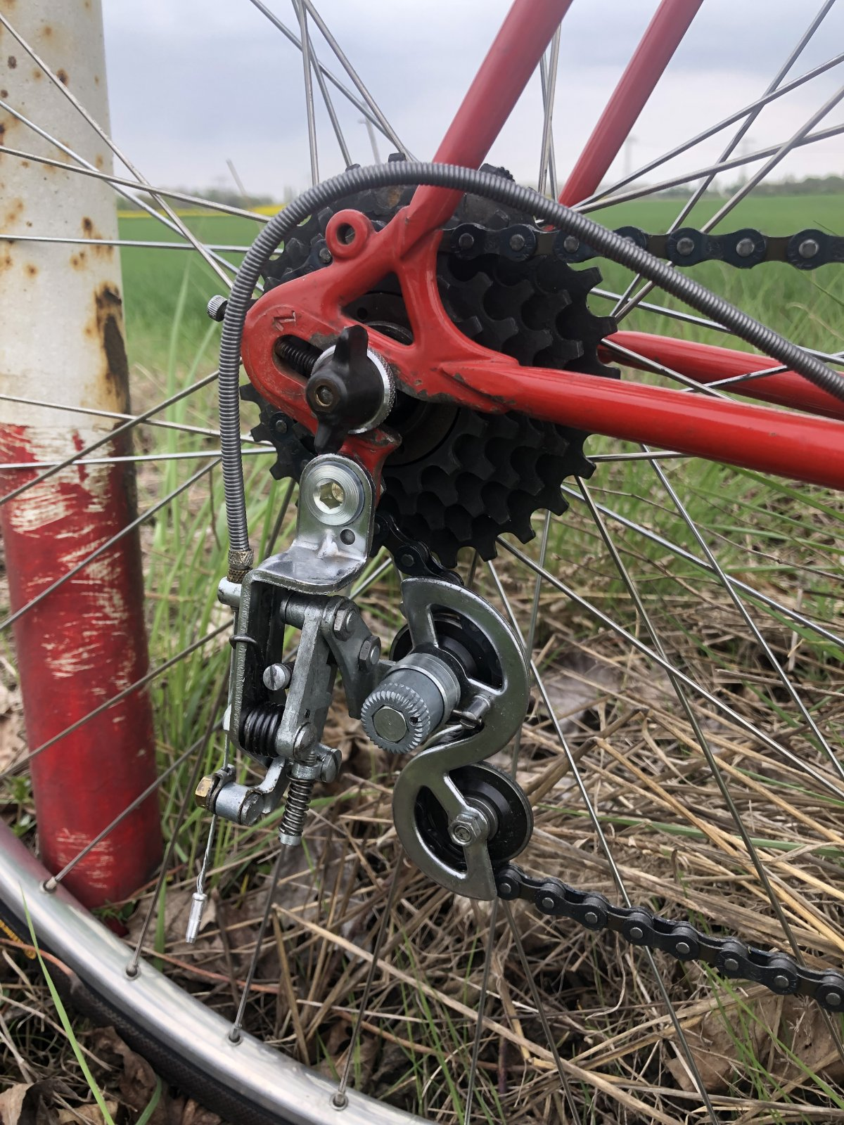

Kettenlänge sieht für mich gut aus. Geht auch noch Groß /Groß? Das man das nicht fahren sollte weiß ich, gehen sollte es trotzdem. Schaltauge ist gerade?
Hallo alle,
habt nochmal vielen Dank für alle Hinweise! Ich war heute dran: Das Schaltauge ist gerade - es war einfach die Anschlags- bzw. B-Schraube, die zu locker war. Jetzt habe ich wieder auch die kleinsten Gänge.
Viele Grüße
Jochen

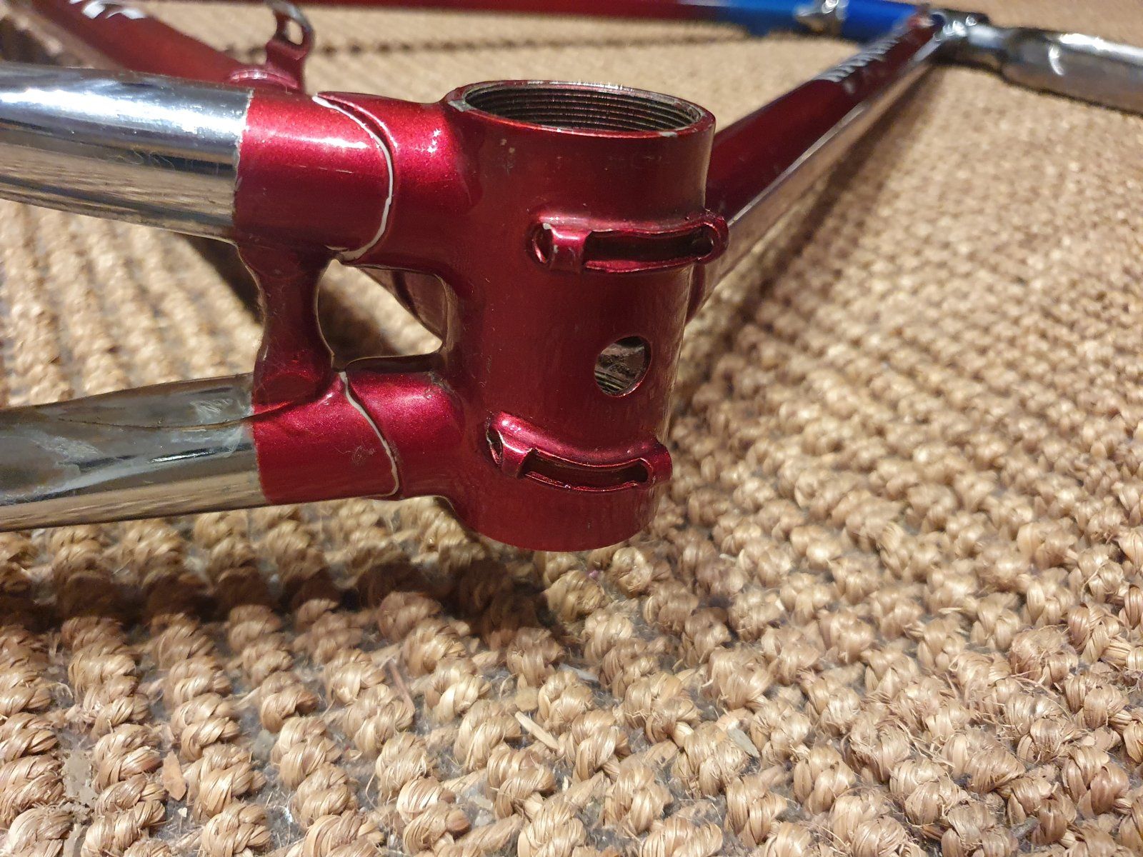

Neuzugang 753, Chrom ist am Ende, deshalb würde ich gern lackieren lassen, was haltet ihr für die optimale Lackiervorbereitung?
Strahlen oder chemisch entlacken?
Falls strahlen...wie, mit was und wo?
Chrom geht mit entlacken nicht runter
Strahlen wird auch nix da sind die Rohre schnell durchgeschossen
Geht nur galvanisch entchromen und das bei 753 grenzwertig
Auf Krampf ein Original vernichten muss nicht sein

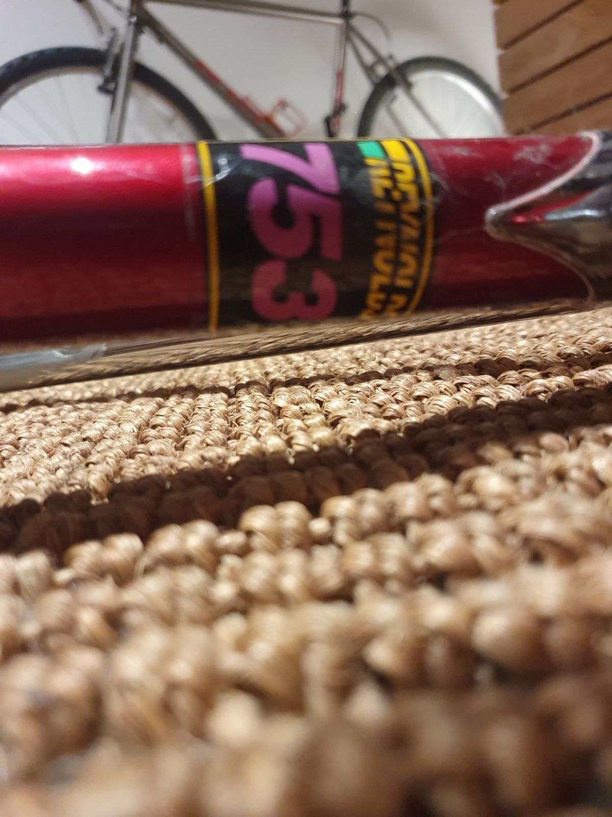

Anhang anzeigen 1183365Anhang anzeigen 1183369Anhang anzeigen 1183371
Kann man nur im Galvanobetrieb entchromen lassen , gleicher Prozess wie verchromen , nur die Polung ist andersrum , der Rahmen gibt Chrom ab .
Entgegen der allgem. Auffassung schadet das dem Rohrmaterial überhaupt nicht ( und aller Lack ist gleich mit weg ).
Nur machen das Verchromer selten , sammeln Teile dafür und erledigen das erst wenn das Bad ohnehin erneuert werden muss da es verschmutzt/erschöpft ist , kann also ein paar Wochen dauern .
Das Rohr ist dann leicht aufgeraut ähnlich wie Glasperlgestraht .
So meine Erfahrung damit ( Teilverchromter Motorradtank )
Neu verchromen danach ist bei dem dünnen Rohren keine gute Idee , da dazu vorher geschliffen und poliert werden muss was Material abträgt.
Aber kpl. Lackieren ginge gut , das leicht raue Rohr ist eine gute Basis .
Strahlen geht nicht weil Chrom härter ist als das Rohr , da muss der richtig brutal draufhalten und ich habe schon einen durchgestrahlten Rahmen gesehen , da war bei den Sattelstreben ein Loch drin !
Such dir in deiner Nähe eine Firma die selber verchromen und zeig denen den Rahmen, Die Leute können dir ja dann am besten sagen was da alles möglich ist, ohne das das Material schaden nimmt.

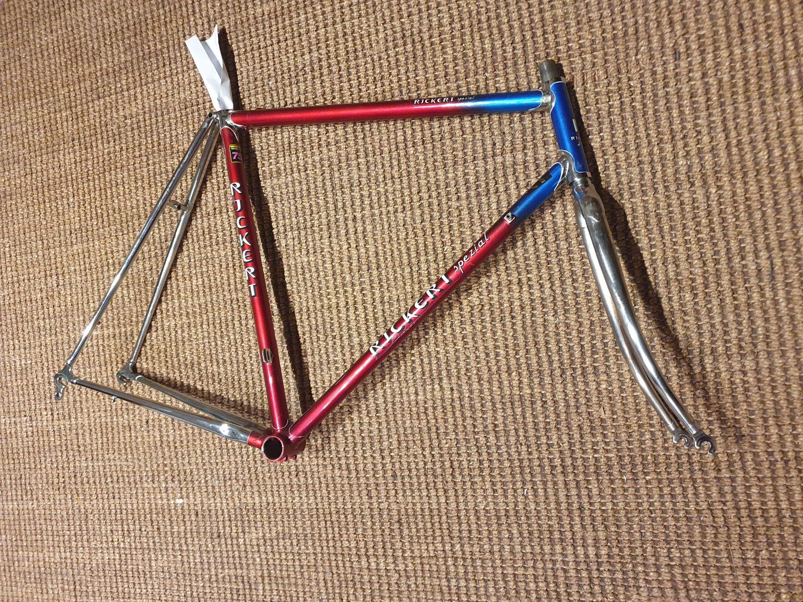

Ist der Chrom von deinem echt schönen Rickert wirklich so schlecht das du ihm(deinem Rahmen) und dir diesen Aufwand antuen willst?
Außerdem ist diese Farbkombi Klasse!
Danke fürs Kompliment, aber ja, ist er und möchte ich!
Schön, dann fahre ich nächste Woche mal zum nächsten Galvanikbetrieb, ob er auf diese Arbeit Lust hat.
