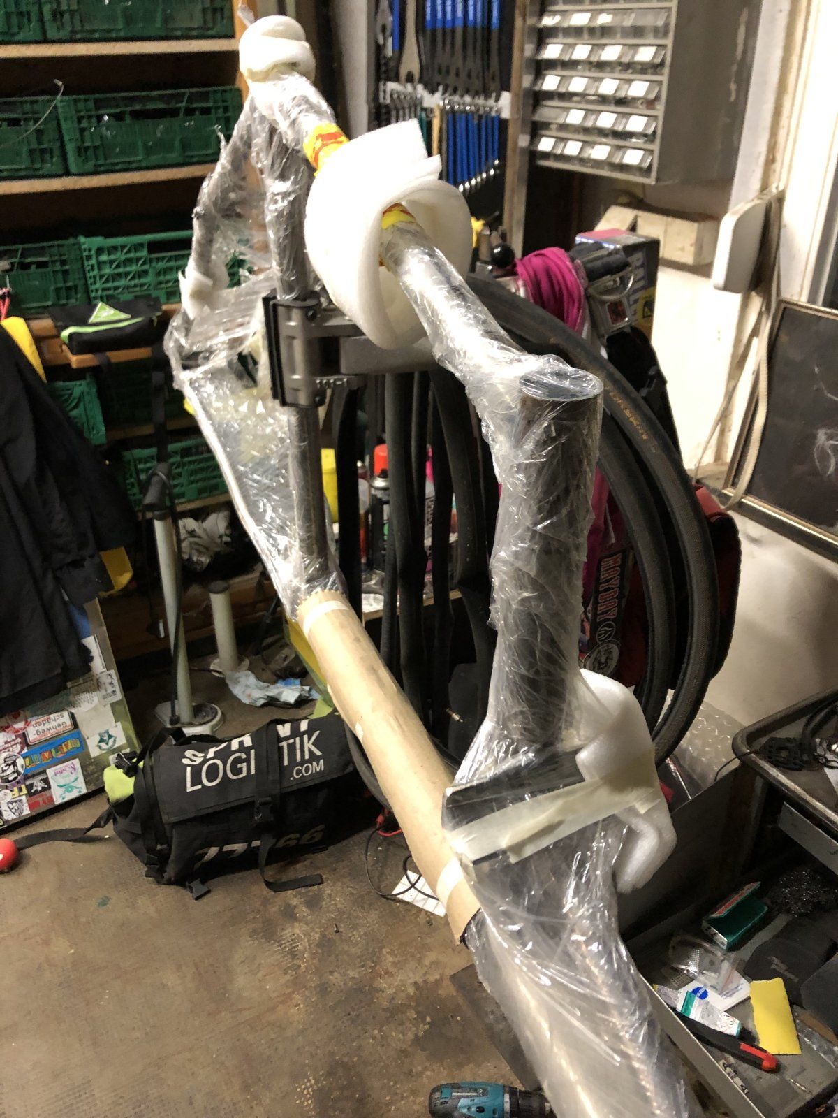

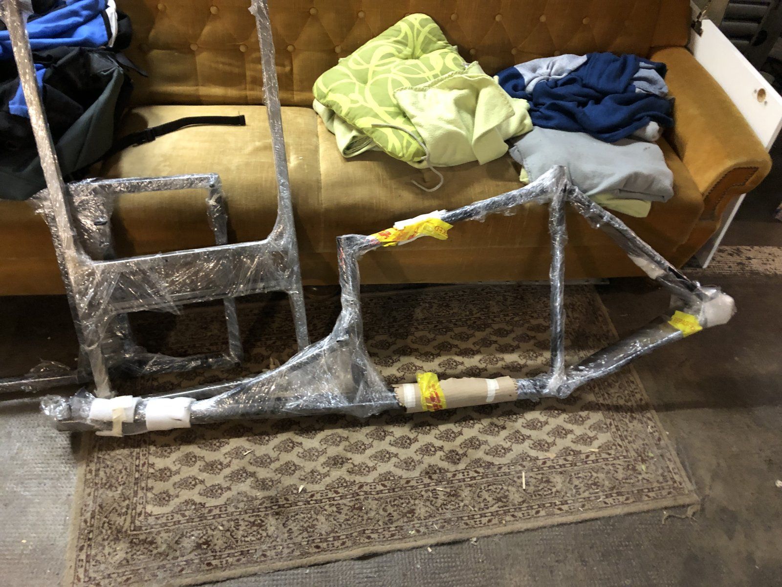

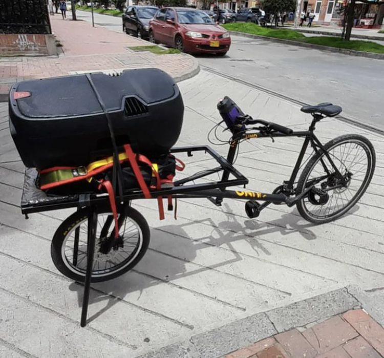

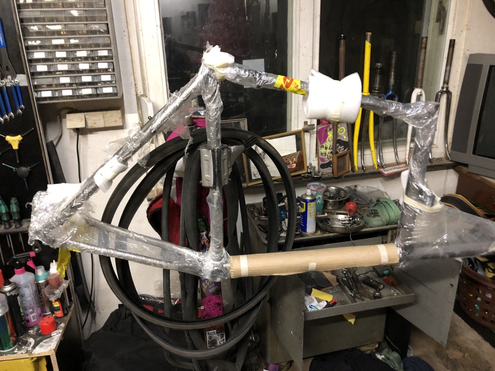

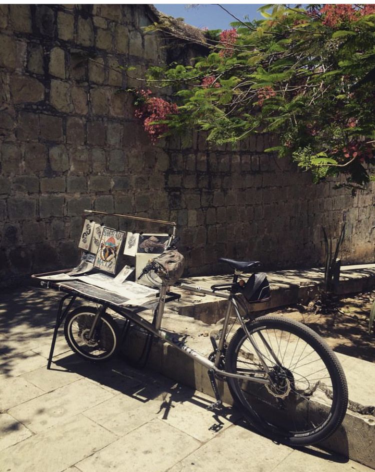

Noch eine kleine Frage. Ich habe mir gestern Lastenradrahmen angeschaut. Die Rahmen werden in Kolumbien gefertigt und sind vergleichbar mit Omnium (vielleicht kennt die wer). Sehen von der Verarbeitung her gut aus und haben viel Ablagefläche, aber die Einbaubreiten für die Laufräder sind komisch:
Hinten 126 mm und vorne 105 mm. Der Rahmen ist für Scheibenbremsen ausgelegt.

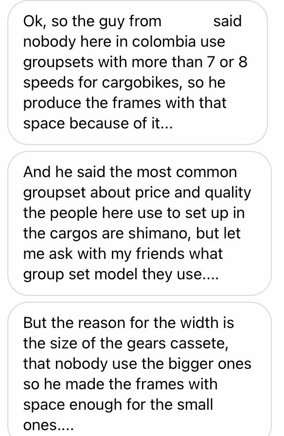

Ich dachte erst da wäre was beim Transport verbogen, aber beide Rahmen haben exakt die gleichen Maße. Habe dann gleich den Vermittler angesprochen und der hat die Firma gefragt. Antwort:
Kann damit jemand was anfangen? Dachte Scheibenbremsen brauchen immer 135 mm. Der Preis ist gut, aber wenn das eine totale Bastelbude wird, dann lohnt es sich nicht.
Im aktuellen Shimano Katalog gibt es für QR + Disc nur 135 mm Naben. Ich kenne auch nicht weniger als 135 mm.
Ich halte die Händler-Aussage für Quatsch. 8-fach könnte man auf 135 mm fahren (8 bis 10f Freilauf).
