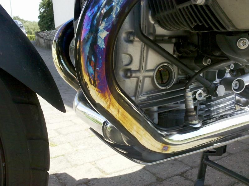

Der Rahmen ist also komplett verchromt?
Dann willst du den Chrom färben und nicht den Stahl, weil den Stahl sieht man ja nicht.
So ähnlich wie bei einem Krümmer oder wie?
@fuerdieenkel, danke auch für deine Hilfsbereitschaft!
Ich hätter gerne den Rahmen, der nach dem Abbeizen in Chrom dasteht, durchs Anlassen gefärbt. Gabel und Hinterbaustreben sollten im polierten Chrom erhalten bleiben. Leider war der Rahmen schlecht überlackiert worden, weshalb ich nicht weiß, welche Rohre Verwendung fanden, denn Sticker gab es keine mehr. Es handelt sich um ein Chesini Olimpiade, falls jemand das Geröhr zuordnen kann.
Exakt! Zum Färben des Krümmers hatte ich auf Youtube auch ein Video angesehen. Allerdings ist der Unterchrom - sozusagen - nicht poliert, wie die Gabel und die Ausfallstreben, was für das Ergebnis ja ohnehin nicht so toll sein soll.
