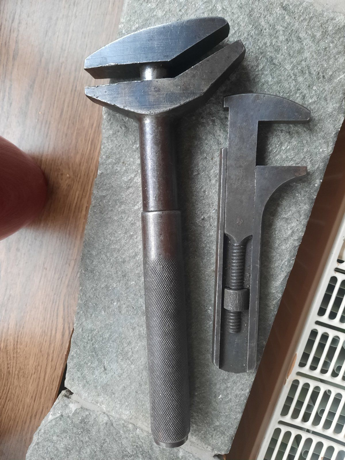

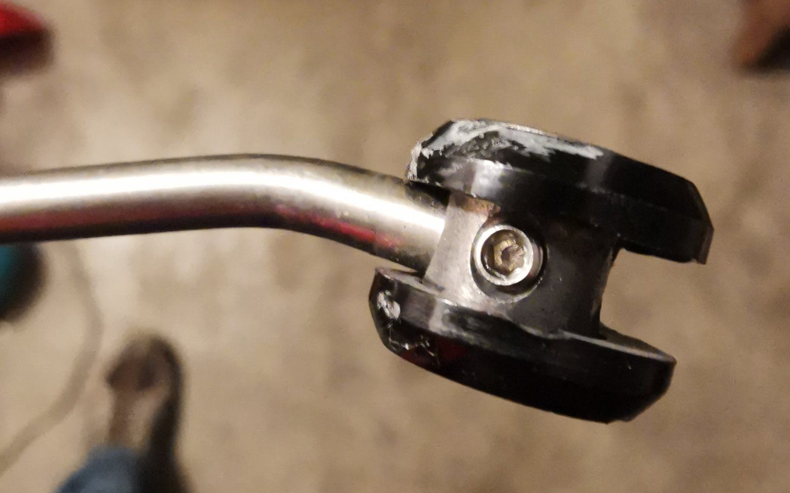

Kann man damit noch was anfangen? Vielleicht die Stange tauschen? Hab schon mal die kleine Madenschraube rausgedreht, die Stange lässt sich aber nicht so ohne weiteres rausziehen. Muss ja vielleicht auch eher etwas fester sitzten. Kann da jemand was zu sagen?

Der rechte Zangenschlüssel wurde bei der Bahn in Duisburg nebenan hergestellt. Ich habe davon das baugleiche Brüderchen. Der Großvater meiner Frau hat das hergestellt oder war daran beteiligt.
Bahn Ausbesserungswerk.
https://de.wikipedia.org/wiki/Ausbesserungswerk_WedauDas meint jedenfalls mein Nachbar.
Der Schlüssel wurde für Rohrverlängerungen gebaut. Daher ist er an den "Griffseiten" für Rohre abgerundet.
Als Schlüssel für die Hand ist er eh zu kurz. Damit wurden Muttern bei Loks und Anhängern gelöst.
Als ich das Ding im Keller gefunden habe, habe ich ziemlich lang gerätselt, bevor ich den Nachbarn, der die Werkstatt betrieben hat, gefragt habe.

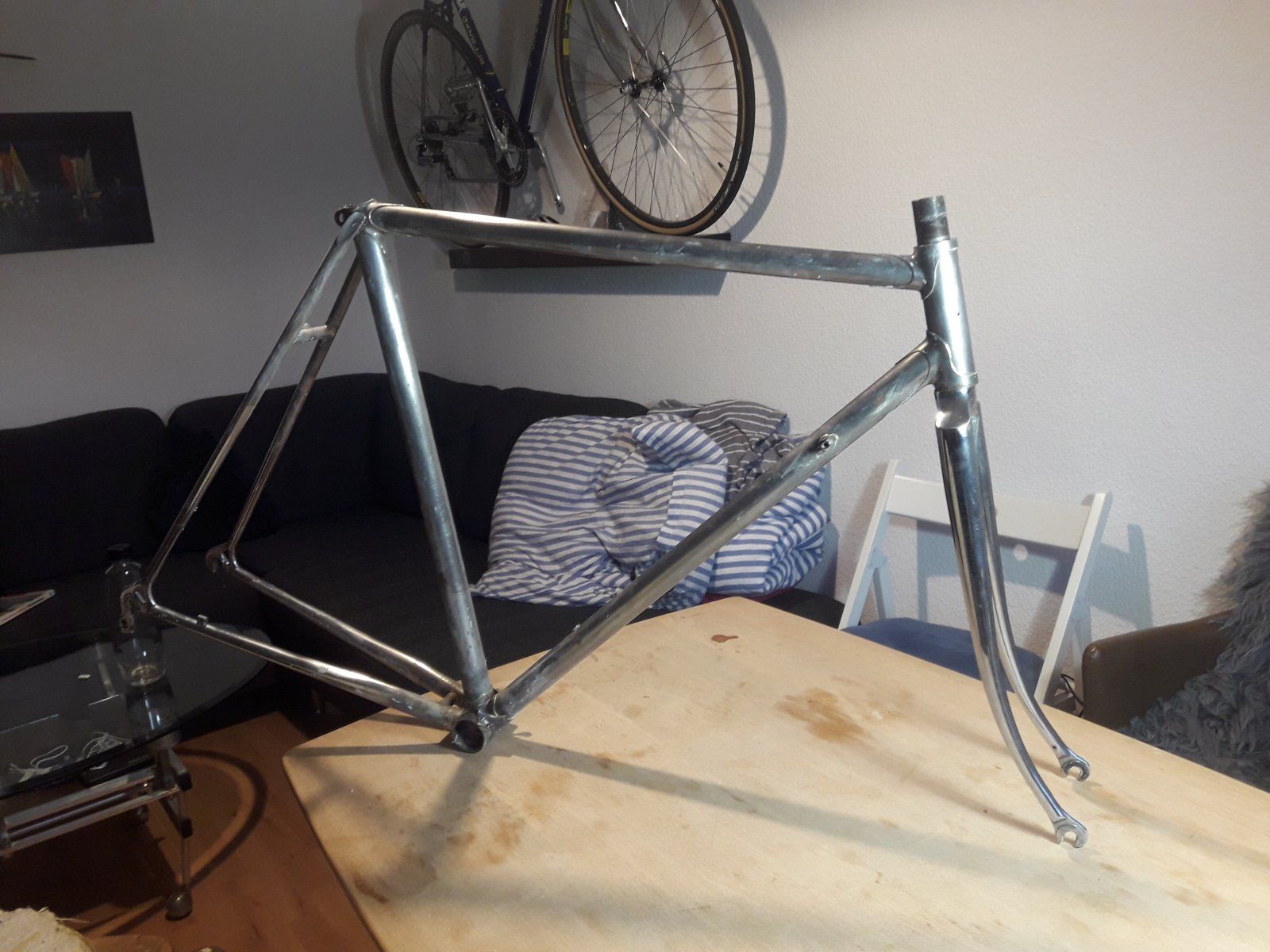

Würde ich nicht machen weil:
Du ohne vorherige Versuchsreihe kein vorhersagbares Ergebnis erzielst.
Das Verfahren des Anlassens eigentlich dazu dient, nach dem Härten Spannungen zu reduzieren und durch Zurücknehmen der Härte eine höhere Zähigkeit zu erreichen.
Es werden also auf jeden Fall die mechanischen Eigenschften des Stahls verändert.
Du einen Ofen bräuchtest, in den der komplete Rahmen reinpasst.
Freihand mit der Flamme erhitzen, dürfte deine Fähigkeiten überfordern
Die Stellen die blank sein sollten, müsstest du durch mechanische Politur nachher wieder von der Oxidschicht befreien. Das schädigt die Chromschicht.
Die Gefahr besteht, dass Lotstellen aufgehen, oder an Stabilität verlieren.
Ich würde eine daher eine Cromovelato-Lakierung mit Farbverlauf empfehlen. Sieht genausogut aus, man macht nix kaputt und alles kann jederzeit wieder rückgängig gemacht werden.
Vielen herzlichen Dank, ich freue mich sehr über die ausführliche Rückmeldung. Es ist total gut, auf all das hingewiesen zu werden. Und du triffst den Nagel auf den Kopf: Cromovelato-Lackierung wäre mein Wunsch gewesen, wodurch ich auch nur auf diese scheinbare Alternative des Anlassens kam. Ich finde, am Ende käme es dem Cromovelato-Lack am nächsten.
Allerdings fehlen mir schlicht die finanziellen Mittel, um eine Lackiererei damit zu beauftragen - wenn es denn überhaupt angeboten wird.
Das Anlassen kam mir wegen der in Videos gezeigten, begrenzten Mittel besser geeignet vor. Weit gefehlt, weiß ich jetzt dank euch!!

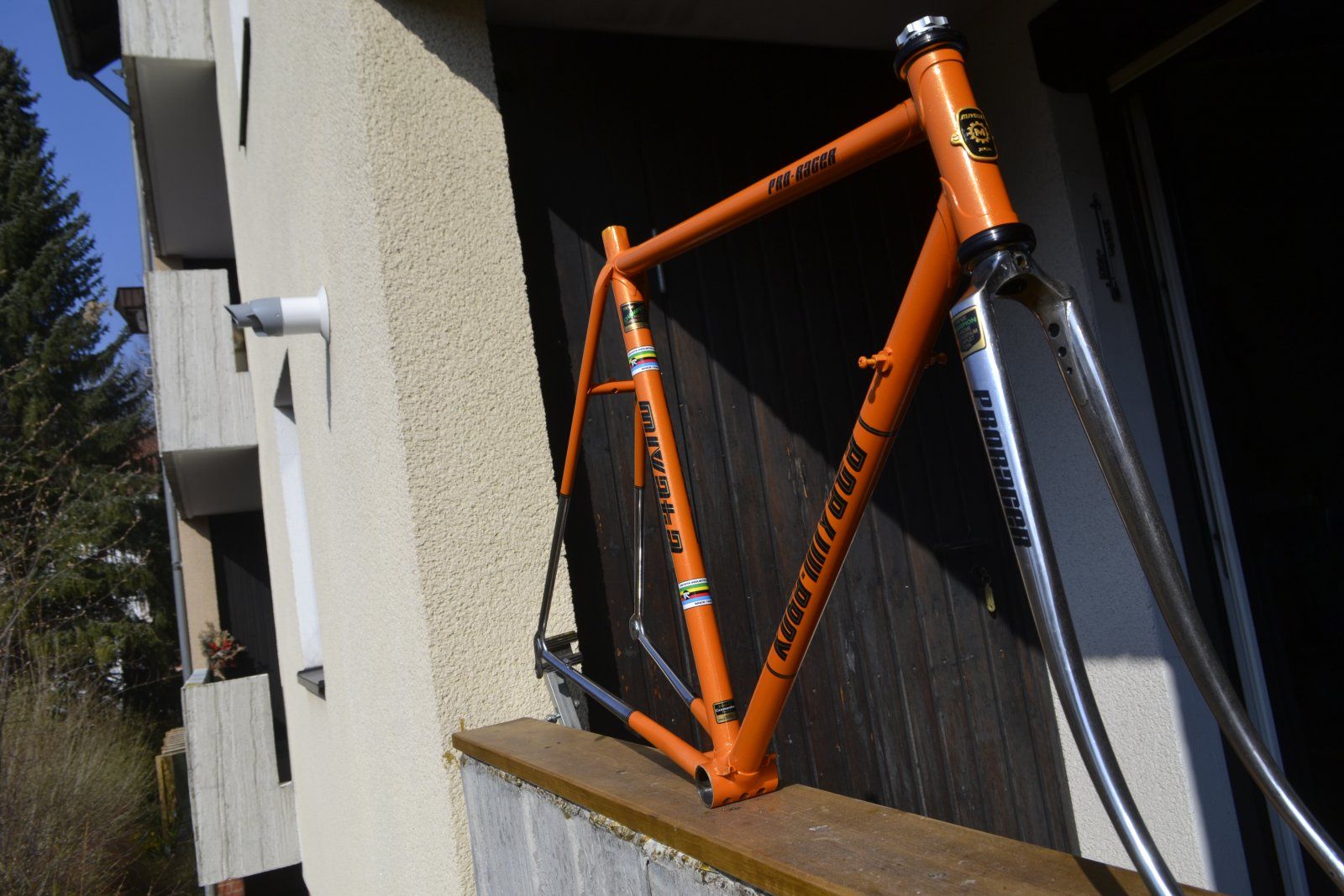

Cromovelato-Lackierung ist ein schwieriges Thema. Die ursprünglichen Lacke sind heute nicht mehr zugelassen und den Effekt mit verfügbaren Lacken zu erreichen ist kaum möglich. Angeblich soll es Spezialisten geben die sich diesem Thema widmen und Möglichkeiten gefunden haben aber ich wüsste nicht wo man dafür Anfragen sollte.
Wenn der Chrom etwas angeraut und dünn grundiert wird kann man auch mit Dosenlack ganz gute Ergebnisse erzielen. Durch moderne Metallic-Lacke kommt man dem Cromovelato Look am nächsten.

Da kannst du dir tolle Farben inkl. Metallic Lacke anmischen lassen, ja. Einen Lack wie er für Chromovelato verwendet wurde bekommst du dort nicht. Es handelte sich dabei um eine hauchdünne Schicht die halb durchsichtig war.
der Unterchrom ist nicht auf Hochglanz poliert. Danke schön!
Wenn die Oberfläche nicht auf Hochglanz poliert wurde (vor dem Verchromen) dann ist der Chrom matt und eignet sich gut um lackiert zu werden. So ist es auch gedacht. Hier ein komplett unterverchromter Rahmen bei dem nur Hinterbau und Gabel sichtverchromung haben.
Dieser Rahmen hätte sich als Cromovelato nicht geeignet da man den matten Chrom niemals auf Hochglanz hätte polieren können.

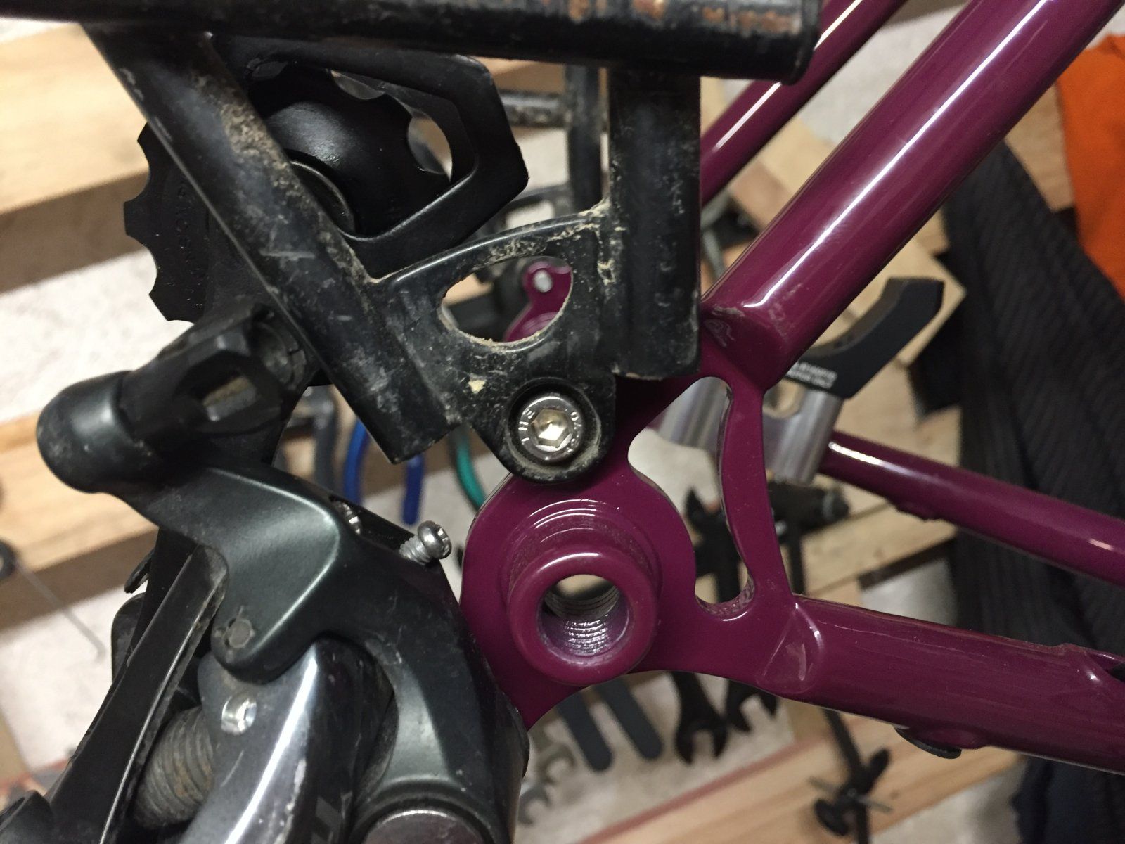

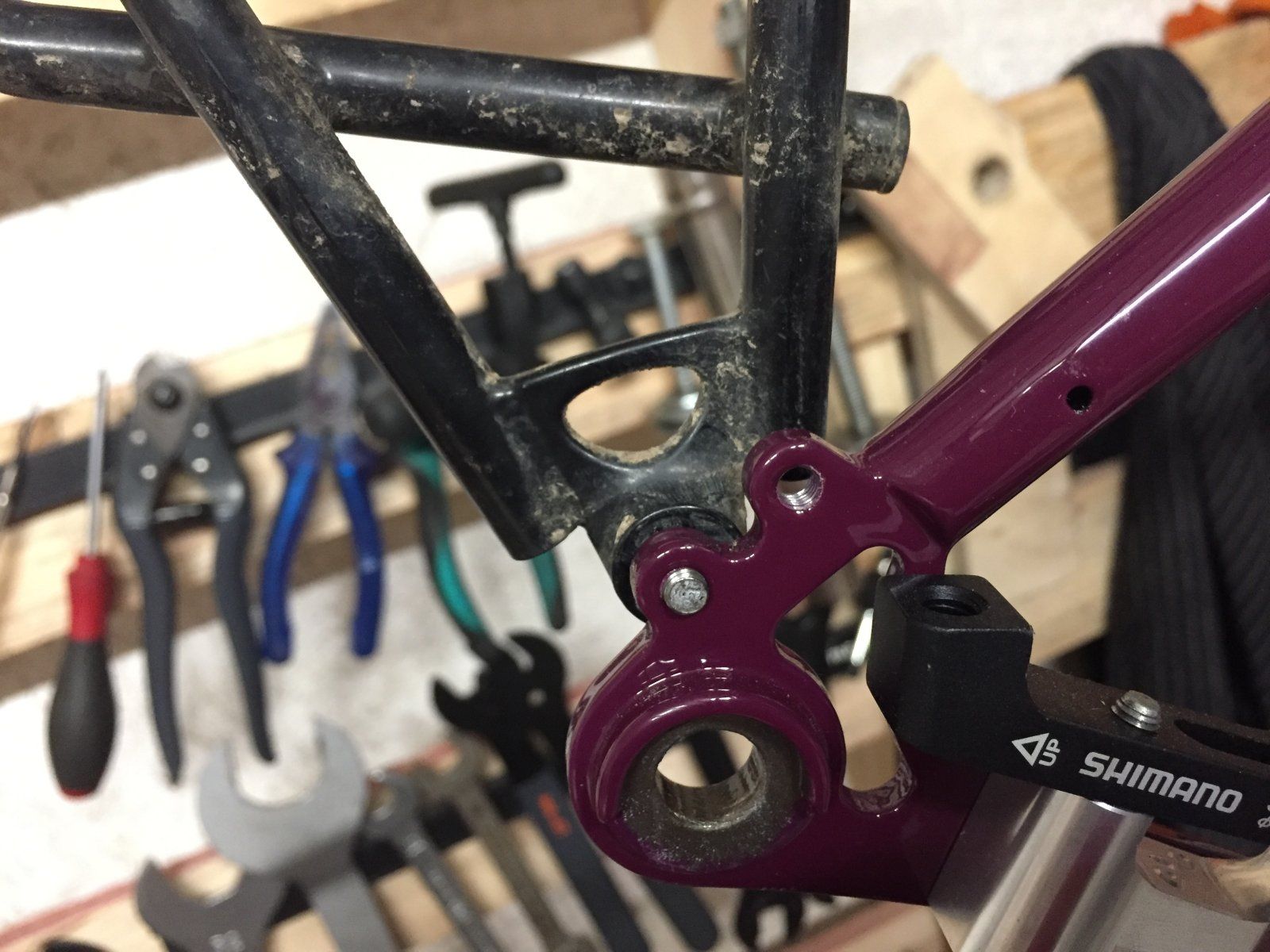

Wahrscheinlich eine blöde Frage aber ich traue mich trotzdem:
Gibt es hier einen „goldenen Weg“ wie ich Gepäckträger und Schutzbleche befestige? Ich habe zwar zwei Ösen, aber der Gepäckträger verdeckt doch die jeweils andere?
Danke!
Felix

Paßt der Gepäckträger an die obere Öse? Dann wäre die untere bzw. hintere für Schutzblechstreben frei.
Leider „verdeckt“ er diese dann auch etwas. Aber ich könnte ihn etwas „aufbiegen“ und zwei dicke Unterlegscheiben unterlegen, dann müsste Platz für die Schutzblechstreben sein (?)
