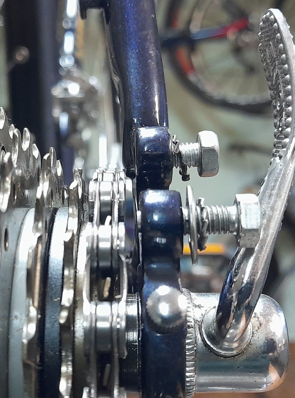

ich hab da eine Frage... Ich habe in mein Nishiki mit 126mm Einbaubreite eine Nabe mit 130mm Breite verbaut. Ich wollte von 6fach auf 7fach umrüsten. Mit dem kleinstem Ritzel mit 14 Zähnen wird es zum Rahmen leider zu knapp:
Meine Frage wäre ob ein 13er Ritzel in der Höhe soviel bringt das es passt? Ich kann das nicht abschätzen und brauche daher euren Rat...
7fach fährt man eigentlich auch auf 126er Naben, jedenfalls im Rennradbereich. Was für eine Nabe ist denn das?
Schleift die Ketten denn irgendwo?
Ich finde es jetzt nicht unbedingt zu knapp.....habe einig Projekte
wo das so aussieht, manchmal sogar noch etwas enger.
Aus meiner Sicht berührt die Kette das Ende der rechten Sitzstrebe:
… hatte auch so einen Kandidaten - hab dann einfach noch einen Flitschen-Ring auf der rechten Seite eingefügt

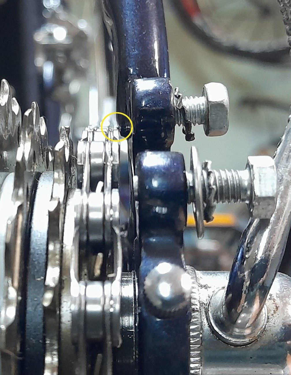

Genau das ist der Punkt. Es schleift zwar nicht. Luft ist aber auch nicht wirklich dazwischen.
Noch was beilegen würde ich ungern. Das ganze ist wegen der breiteren Nabe eh schon auf Spannung.

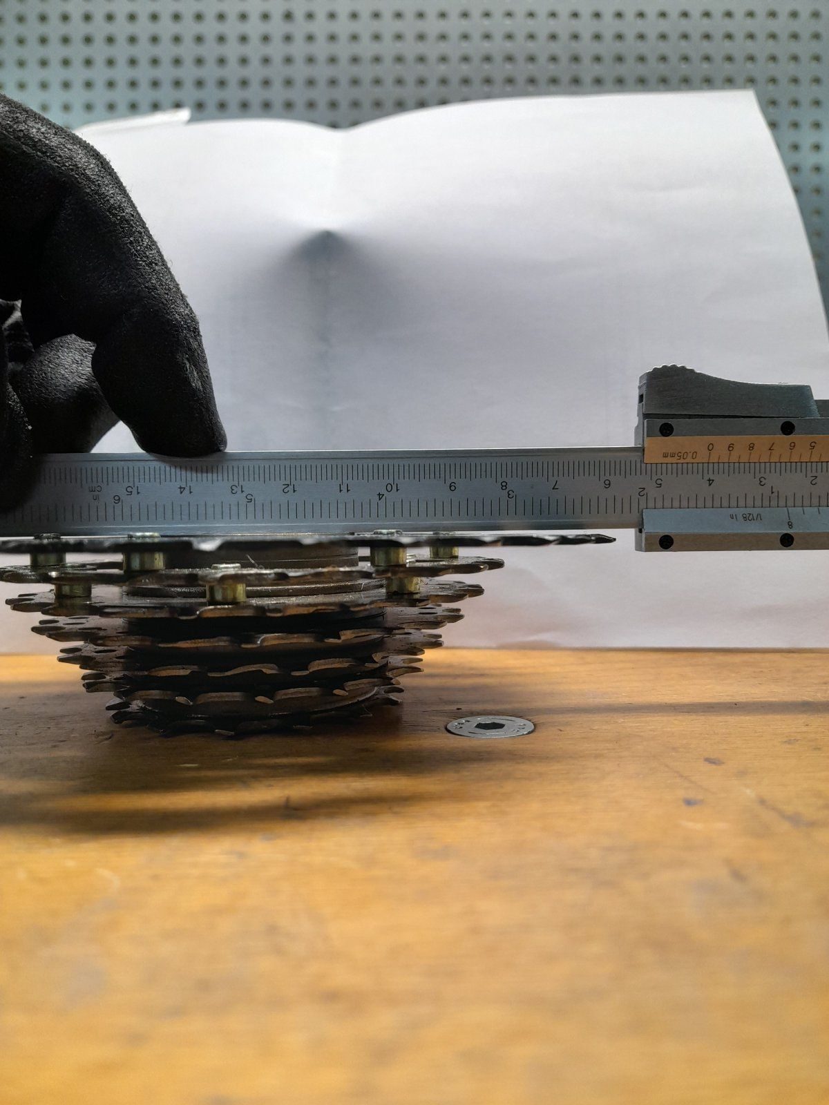

Und noch eine Frage... Ist es bei allen Schraubkränzen so das die "Hülse" zum aufschrauben über das größte Ritzel übersteht?
Würde es einen Milimeter unterstehen zum größten Ritzel hätte ich genügend Platz. Zu den Speichen hin hätte ich noch Spielraum.
Ist das bei Schraubkränzen anderer Hersteller auch so das es übersteht? Der auf dem Bild ist ein Shimano.
Du kannst dort vorsichtig mi dem Bandschleifer 1-2 Zehntel abnehmen und anschließend auf ebener Fläche mit 400hunderter NassSchleifpapier schön machen. Dann hast du die Luft.

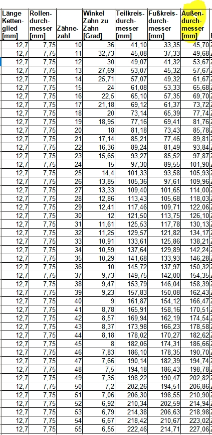

Ein 13er dürfte nicht reichen. Der hat gerade mal 2 mm weniger Radius: Vielleicht ginge ein 12er.
Ansonsten stimme ich Dir zu.
Der Außendurchmesser in dieser Tabelle passt zu Kettenblättern nach "Norm" (z.B. für den Maschinenbau). Hyperglide Ritzel haben im Radius vielleicht 1-2 mm weniger.
