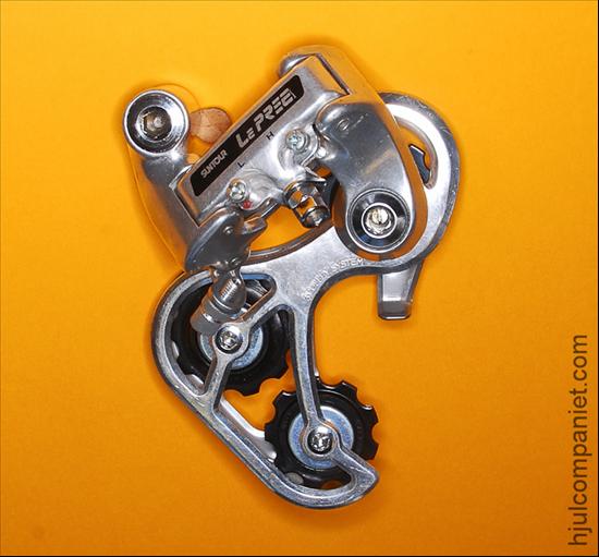

Hast Du folgendes Schaltwerk?
(Foto aus velobase entliehen)
Rechne Dir einfach eine vernünftige Übersetzung (ausgehend von den vorhandenen 3 Kettenblättern) über den Ritzelrechner aus und suche dann einfach einen (gebrauchten, gut erhaltenen oder neuen) Schraubkranz mit passender Abstufung.
Bei Friktion kannst Du 6-, 7- oder 8-fach nutzen, je nachdem was (vom Platzbedarf) reinpasst und was (von der Anzahl der Gänge und der Abstufung gewünscht wird).
Bei Dreifach-Kurbel stehen Dir (meiner Ansicht nach) auch bei 6-fach Kranz ausreichend Gänge zur Verfügung, Du kannst aber ebenso einen 7-fach Kranz verwenden.
Genau das Schaltwerk ist es!
