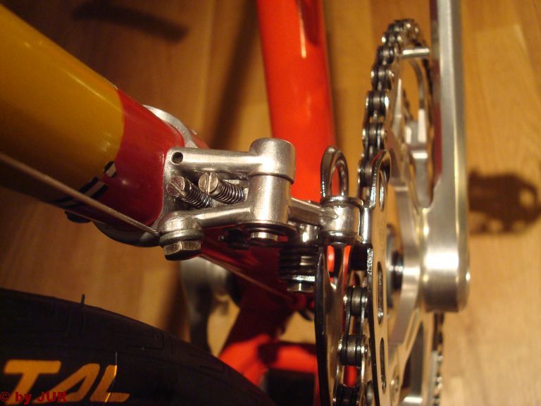

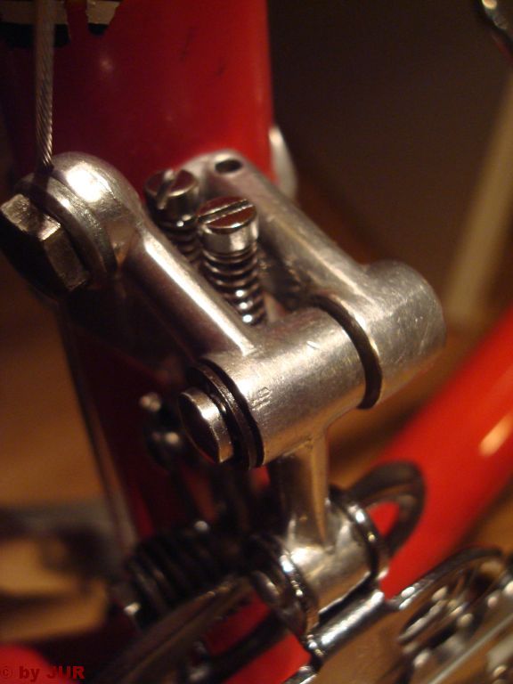

Der Bolzen (788) sollte vorn(!) einen Bund haben. Den kann man nicht erkennen. Hat sich der irgendwie in den Arm reingearbeitet? Den Sicherungsring hinten (941) kann man auf dem Bild erahnen. Ich würde das eher von schräg vorn und hinten sehen wollen...
So? Der Segerring hat keine Richtung. Die Nut in der Welle ist wohl zu weit links.
Sieht das nur so aus,oder ist die Welle krumm?Dann kannst du ja trotzdem mit der Schelle passend positionieren.
Krumm scheint nichts zu sein. Parallelität der Leitbleche zu den KB ist gegeben.

JUR, der Segerring hat ja schon Luft. Und wo ist der Bund des Bolzens, wenn Du von vorn reinschaust? Hat der sich schon in den Hebel reingearbeitet?
Nach Deinem ersten Bild genau von der Seite her fotografiert kann man schon den Eindruck bekommen, dass der horizontale Gelenkbolzen verbogen ist, jedenfalls wirkt es so, als ob der Spalt nach vorne hin breiter ist als zum Sitzrohr hin. Das kann eine optische Täuschung durch die Kameraoptik sein, aber von der Zugrichtung des Schaltzuges aus gedacht wäre es zumindest nicht völlig unwahrscheinlich bzw. auszuschließen.
Edith sagt: Auf dem dritten Foto sieht der Spalt tatsächlich völlig gleichmäßig aus, was auf einen geraden Bolzen schließen ließe.
