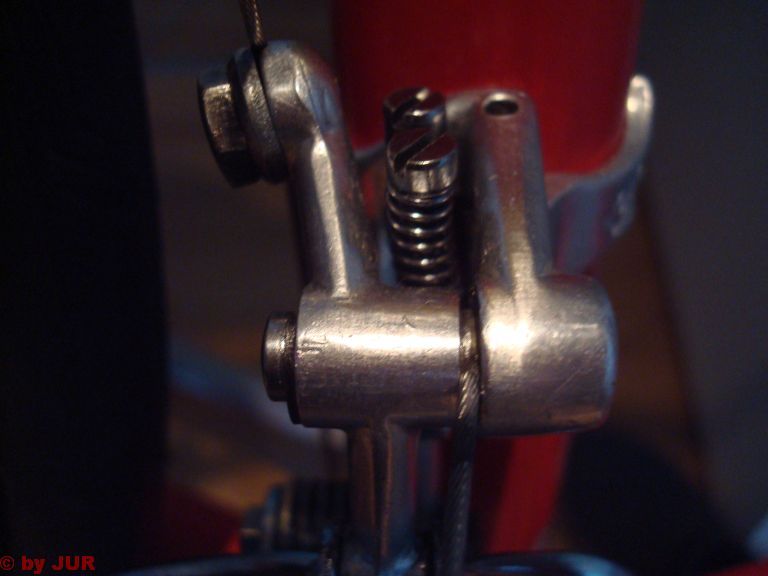

Ich bin gerade an der Schaltung, positioniere den Umwerfer und da fällt mir doch ein Spalt auf, groß wie der San Andreas Graben. Da verschwindet eine ganze Schaltzugbreite. Sauberes, paralleles werfen scheint so schwer möglich. Ist das normale Campagnolopräzision oder fehlen da irgendwelche Zehntelscheiben?
(Record Umwerfer mit drei Fenstern). Ich schau auch noch in den alten Katalog.
Der Bolzen (788) sollte vorn(!) einen Bund haben. Den kann man nicht erkennen. Hat sich der irgendwie in den Arm reingearbeitet? Den Sicherungsring hinten (941) kann man auf dem Bild erahnen. Ich würde das eher von schräg vorn und hinten sehen wollen...
