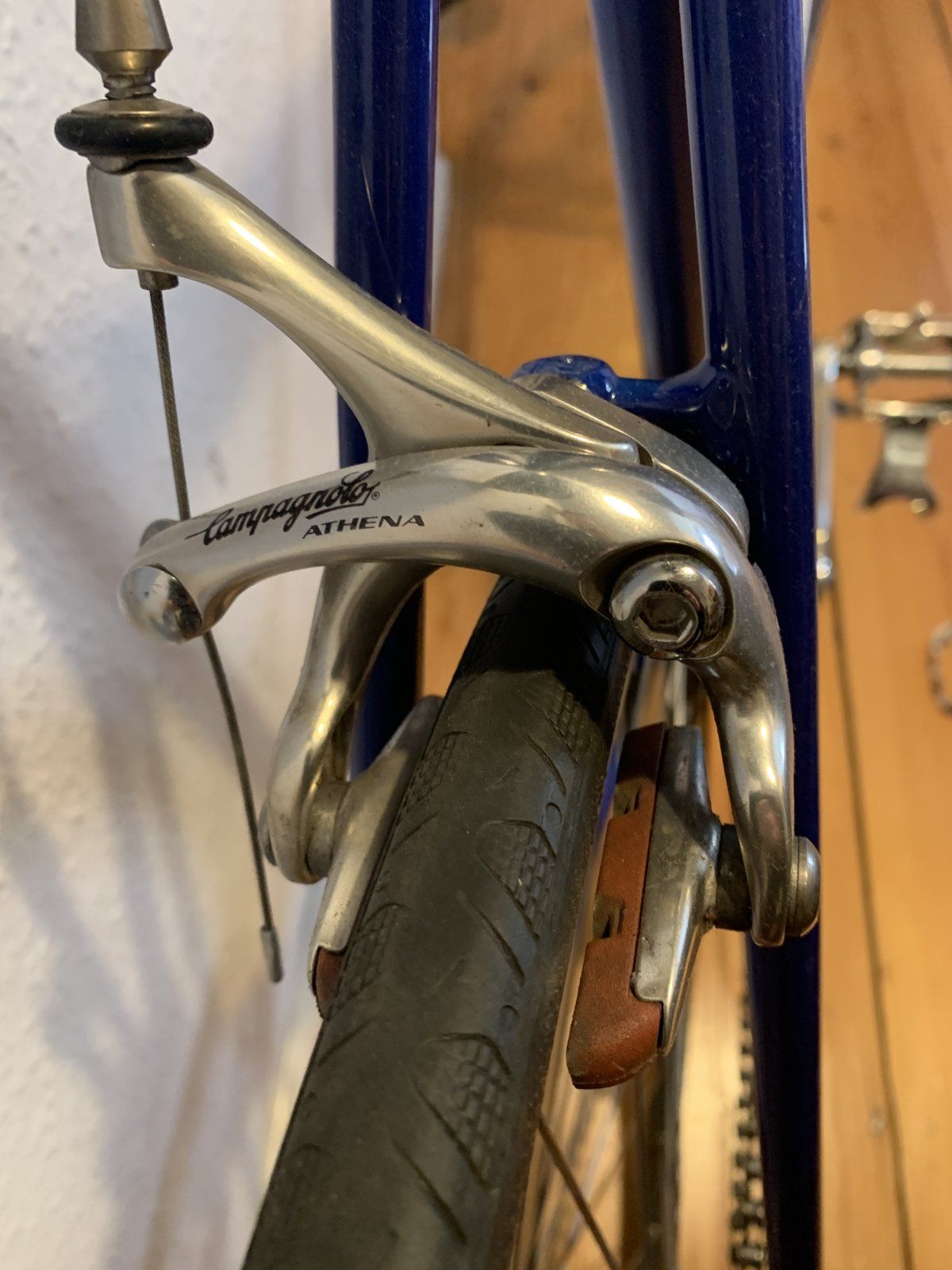

gibt es eine solche campa bremse für hinten mit recessed nut mount auch mit long reach? müßte nicht unbedingt athena sein, hauptsache der style wäre derselbe. also wenn es chorus, record oder sonstwas wäre, so wäre es mir egal.
ich habe schon rumgesucht auch auf velobase, konnte aber nix finden... womöglich suche ich etwas, was es nicht gibt?!
Du suchst etwas was es nicht gibt. Moderne Bremsen * mit langem Maß gibt's zudem nicht viele, aber eventuell wären die Tektro * R539 was für dich. Oder die Velo Orange Grand Cru wenn's hübsch & teuer sein darf.

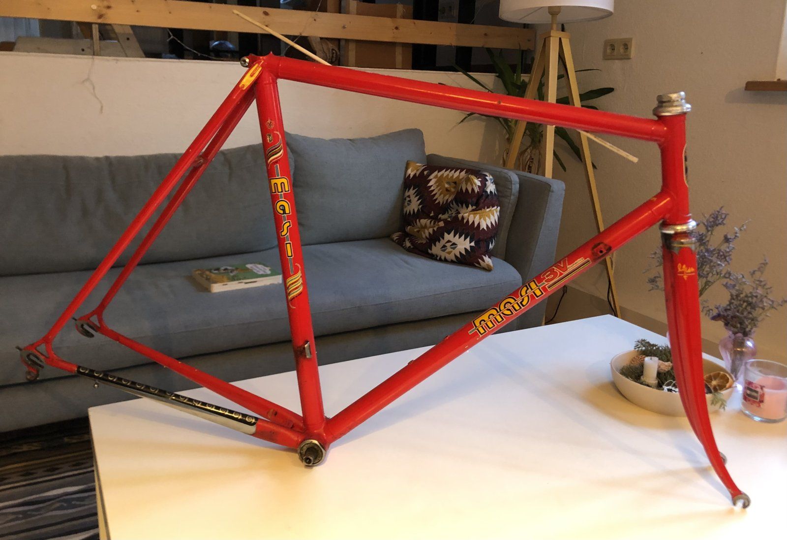

ich bekomme gerade ein wenig schlechte Laune, aber vielleicht könnt ihr mich beruhigen. Habe schon im Fang des Tages mein Masi gezeigt:

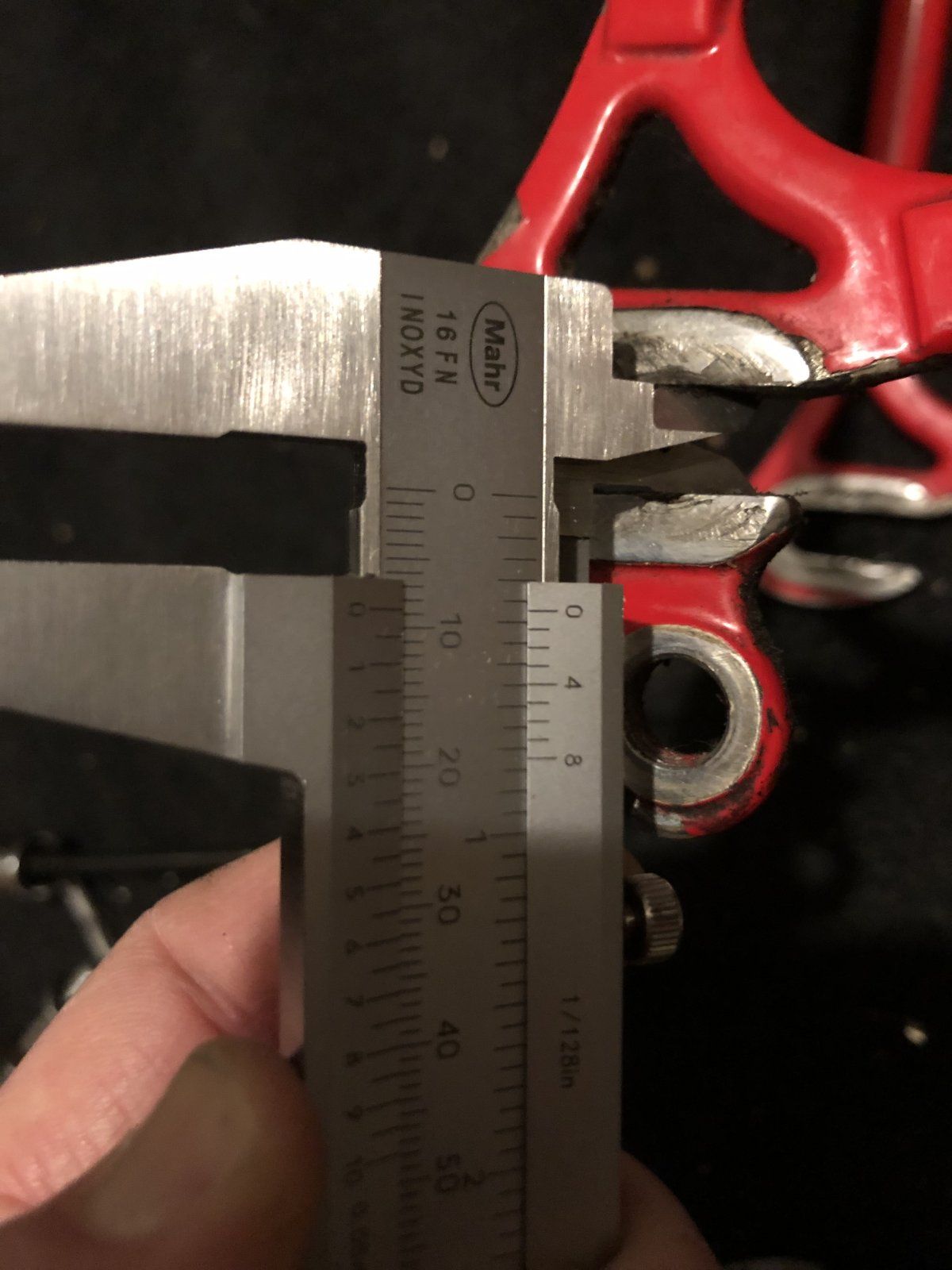

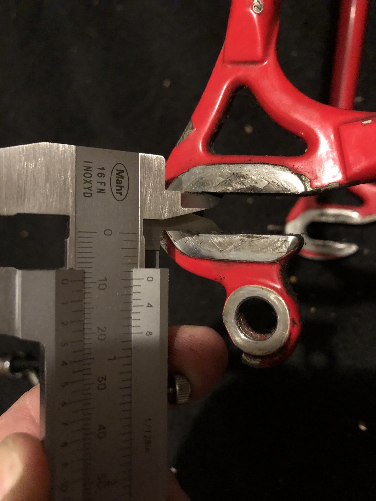

Bis eben dachte ich noch alles wäre super, aber beim Transport ist scheinbar das ausfallende auf Schaltaugenseite gequetscht wurden:
Hinten sind es 10 mm vorne ganz klar >9mm. Kann man das richten lassen?
passt denn die HR-Nabe rein? Wenn nein, besteht Handlungsbedarf, sonst nicht. Die Unterseite wirkt nicht ganz glatt, kann das sein? Wenn es nicht viel ist, kann man das Ausfallende mit einem sehr breiten und stabilen Schraubendreher (-zieher) vorsichtig aufhebeln
Eleganter wäre es evt den Rahmen mit dem unteren Teil des Ausfallers in einen großen stabilen Schraubstock zu spannen und sachte am Rahmen korrigieren.
Dann bleibt auch alles schön in der Flucht und man gleichzeitig mit dem Lineal kontrollieren.
Nur so als Idee
Ich habe es schon geschafft. Davor ging die HR-Nabe nicht rein. Das Rad war auseinander gebaut und als ich es mit HR-Nabe in meinen Montageständer * einbauen wollte, habe ich festgestellt das es nicht passt.
... Flacheisen in Schraubstock einspannen und dann beide Seiten einhaken vorsichtig senkrecht zum beschädigten Ausfallende am Hinterbau gefühlvoll ziehen, so kann das Ausfallende sich nicht zur Seite ausweichen und die andere Seite begrenzt automatisch den Korrekturbereich ...

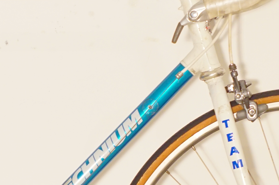

Ich habe noch eine andere Frage, bei diesem Raleigh Technium Aluminium Rahmen hat jemand auf Lenkerendschalthebel umgebaut. Die Löcher der Rahmenschalthebel irritieren mich allerdings! Es gibt keine Sockel, keine Gewinde, einfach nur auf jeder Seite ein Loch im Alu. Kann man das machen oder hat da gar jemand gebohrt oder so? Man sieht noch einen Abdruck rund um die Löcher... Danke für eure Einschätzung!

Ich habe noch eine andere Frage, bei diesem Raleigh Technium Aluminium Rahmen hat jemand auf Lenkerendschalthebel umgebaut. Die Löcher der Rahmenschalthebel irritieren mich allerdings! Es gibt keine Sockel, keine Gewinde, einfach nur auf jeder Seite ein Loch im Alu. Kann man das machen oder hat da gar jemand gebohrt oder so? Man sieht noch einen Abdruck rund um die Löcher... Danke für eure Einschätzung!Anhang anzeigen 1225247
Ich habe so etwas vor Urzeiten einmal bei einem VOTEC-Rahmen erlebt, welchen ich für einen Bekannten aufgebaut habe. Ich selbst habe den Rahmen vorher nicht gesehen.
Da Rahmenschalthebel verbaut werden sollten, haben wir die Hebel per durchgehender Gewindestange und flacher Muttern befestigt. Hat zwar gut funktioniert, fand ich aber trotzdem seltsam.
Was da vorgesehen war, habe ich auch nie in Erfahrung bringen können.
Die Löcher dürften aber nicht im Nachhinein gebohrt worden sein.
