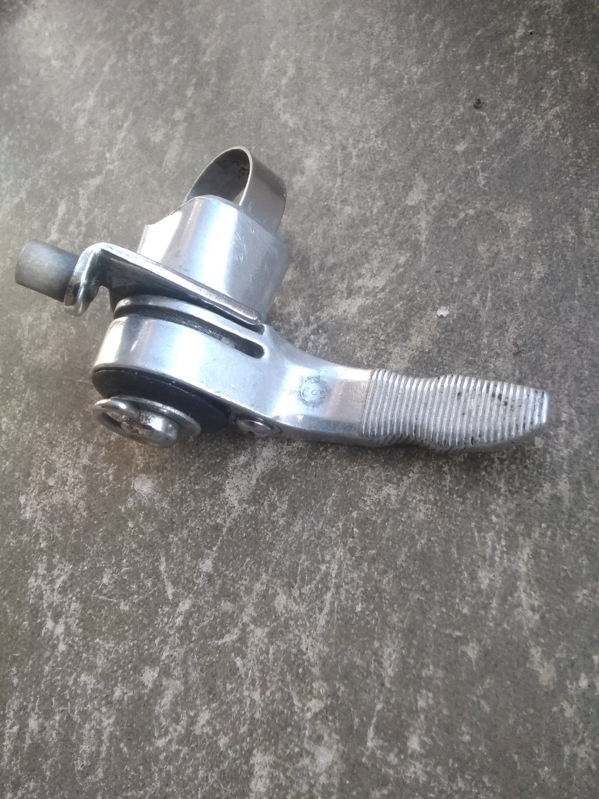

Welche Daumenschalter kann ich für das 7fach RD-M735 XT-Schaltwerk verwenden?
Und könnte ich mit dem linken 3fach Schalter auch die PD-Z204 (aus der Positron Reihe, wobei der Umwerfer keinen besonderen Schaltzug hatte) schalten? Ich finde den Umwerfer optisch ansprechend und würde den gerne weiterverwenden.

Suntour Microshifter,aber schwer zu finden

Shifter kannst du hier schauen: ST-M095
https://www.retro-mtb.de/retro-fahrradteile/schaltgruppen/shimano-deore-xt-m735
Den ST-M095 in wenig hübsch habe ich da. Dank deines Links weiß ich nun, dass ich als reinen Daumenschalthebel auch den SL-M732 verwenden kann. Nachdem ich gesehen habe, wie die gehandelt werden, würde mich interessieren, welche Daumenschalthebel ich da noch verwenden könnte - die dann preiswerter sein sollten :) - also eher abwärtskompatibel.

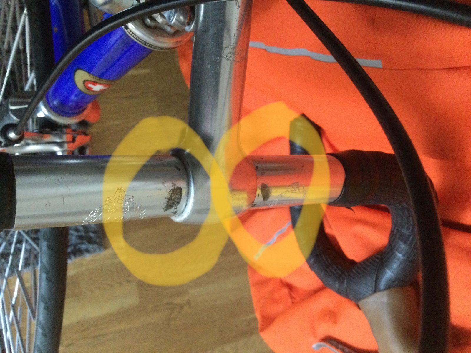

Weiß jemand, woher diese schwarzen „Verschmutzungen“ kommen könnten und wie man da am besten gegen vorgeht?
Sind das nicht nur reste von Klebeband oder sowas? Verschmutzungen beseitigen immer von milden Mitteln zu aggressiven Mitteln. Wasser+Spüli, WD40, Waschbenzin und wenn dann noch nicht weg Verdünnung/Bremsenreiniger
Danke. Die gröbsten Sachen hatte ich mit so einem „Schleifix“-Reinigungsstein weggemacht, aber will jetzt ungern fette Furchen erzeugen.
