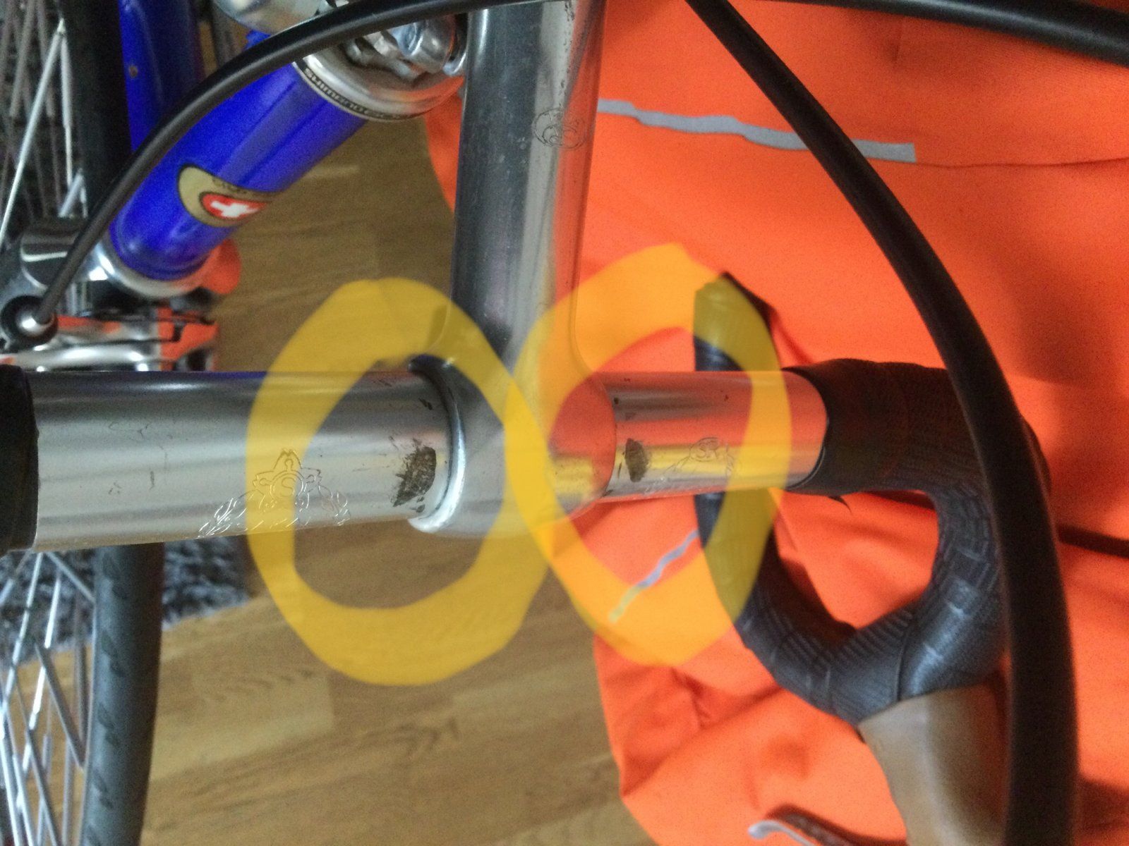

folgendes problem - ich hatte die gabel an meinem krautscheid rausgebaut, jetzt will ich sie wieder einbauen und muss leider feststellen, daß die gabel nicht (mehr?!) rundum sauber dreht. je weiter man die gabel nach hinten dreht, umso schwergängiger und hakelig läuft sie, wenn sie nach vorne schaut, also so, wie sie normalerweise auch gefahren wird, läuft sie eigentlich prima. lager ist das gleiche wie vor dem ausbau. habe jetzt alles 2 oder 3 mal rein und wieder rausgemacht, immer das gleiche. irgendwas muss da ja schief eingebaut sein oder die enden des steuerrohrs sind nicht parallel oder...
ich bilde mir ein, vor dem ausbau war alles ok. bin mir aber nicht sicher, weil mit installierter bremse lässt sich die gabel nicht so weit drehen, als das der unrunde lauf aufgefallen wäre. sicher ist nur - wie ich das rad vor jahren zusammengestöpselt habe, war das nicht so.
irgendwas passt nicht, nur was?!

ja, die waren draußen. dann habe ich sie rein gemacht, wieder rausgemacht und nochmal reingemacht. immer das gleiche...
Stell den Steuersatz erst mal so ein das er passabel läuft, dann fahr 2 Runden um den Block. Ich würde drauf tippen, die Lagerschalen setzen sich noch etwas. Dann noch mal exakt einstellen und alles dürfte tutti sein...
Hast Du das mit einem Einpresswerkzeug gemacht? Also sind die Schalen wirklich grade drin?
Ansonsten: Kugelkäfige (wieder) verwendet? Nimm mal einzelne Kugeln (in gleicher Größe). Alles rundrum schön voll machen - und dann eine Kugel wieder entfernen, damit sie sich ein bisschen bewegen können.
edit: Der Tipp von @Johnny Sylvester ist auch gut 👍🏻
ja, ich habe ein einpresswerkzeug von cyclus tools, das ist eigentlich idiotensicher... zumindest habe ichs bis heute immer hinbekommen damit lager einzupressen.
lager ist ein wilder mix, unten irgendwas no name mässiges mit 26 einzelnen kügelchen und oben tecora mit cartridge. habe ich alles mehrfach neu reinkonfektioniert ohne das sich eine besserung ergeben hätte. das cartridge lager kann man zudem garnicht falschrum einbauen.

Sitzt der Gabelkonus denn sauber?
