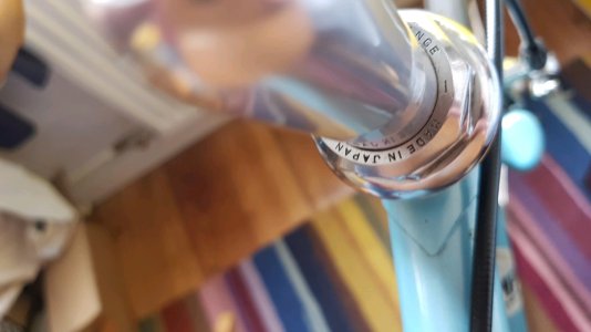

so, ich glaub ich habe das problem identifiziert, die top cap sitzt irgendwie scheps auf dem gewinde, man siehst am »spaltmaß«. also ist irgendwas doch nicht parallel zueinander...

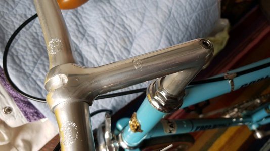

Der Vorbesitzer meines Vorbaus hat es wohl etwas zu gut gemeint mit polieren ubd nun fehlen da 0,1-0,2mm. Also wackelt/knackt der Vorbau am Steuersatz und das Handling ist etwas unangenehm.
Habt ihr da Erfahrungswerte bezüglich einer Lösung?
Vlt eine Stück Coladosenblech oder sowas? Oder hab ich da jetzt einfach ein teures Teil für die Vitrine?
Verstehe ich nicht. Wo wurde da poliert?
Der Vorbau klemmt doch durch den Konus im Steuerrohr. da sollte eigentlich nix wackeln, auch wenn irgendwo weiter oben etwas poliert wurde..
Und einen Vorbau, der wackelt, den würde ich ungern fahren wollen...
Darüber hinaus- wo und wie würdest du da ein Stück Blech unterbringen wollen?
Kann ich mir nicht vorstellen, wie man das so schaffen soll, dass das Blechteil am Ende da ist und bleibt, wo es soll?
Der ganze Vorbau wurde vermutlich poliert. Ich hab mal versucht den Spalt festzuhalten ubter links/rechts Belastung.
ich dachte mir halt das sich da irgendeinsehr sehr dünnes Blech mit reinschieben lässt und dann ist es oben dran quasi auch gestützt und sollte da einfach stecken bleiben. Ähnlich einer Reduzierhülse wie bei der Lenkerklemmeung zB.
Da ist jedenfalls 22.2 eingestempelt am Vorbau
Ich würde auf jeden Fall auch die Gabel ausbauen und den Schaft kontrollieren, ob er gerade ist.
Schief aufschrauben kann man das eigentlich nicht.
