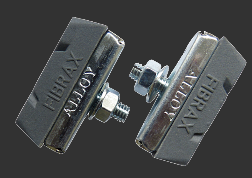

Ich rate zu kpl. Bremsschuhen von Fibrax , die sehen fast original aus und bremsen * auf Alu super .
Kosten keine 10.- und der Träger ist auch aus Alu .
Zigmal verbaut .Anhang anzeigen 1247992

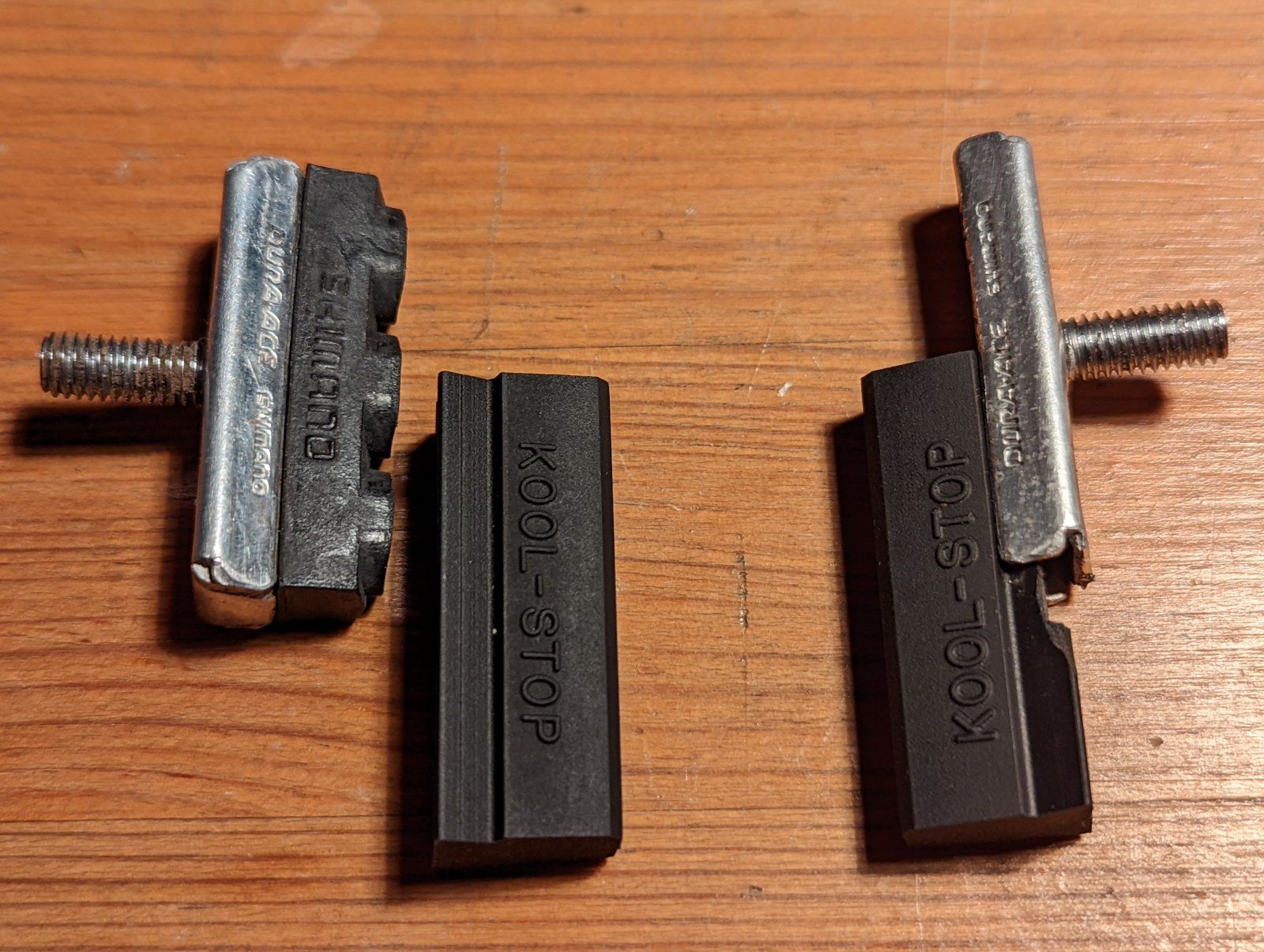

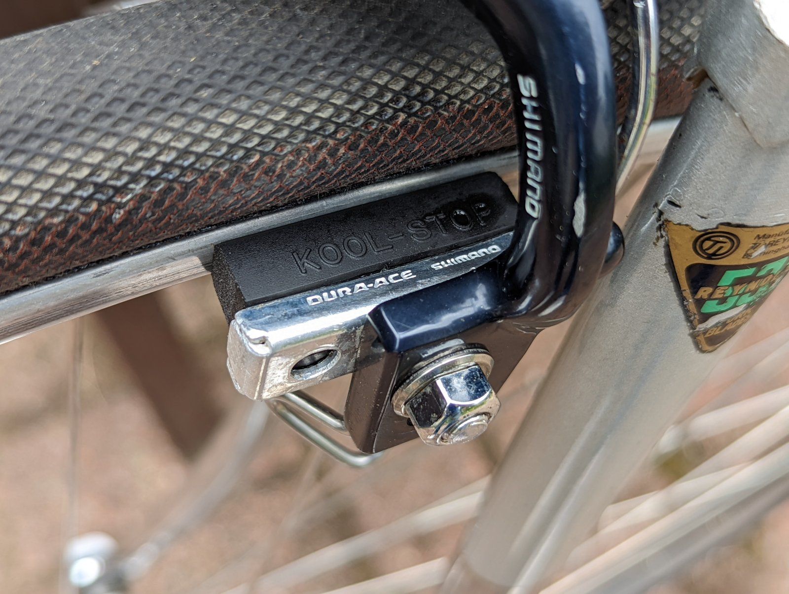

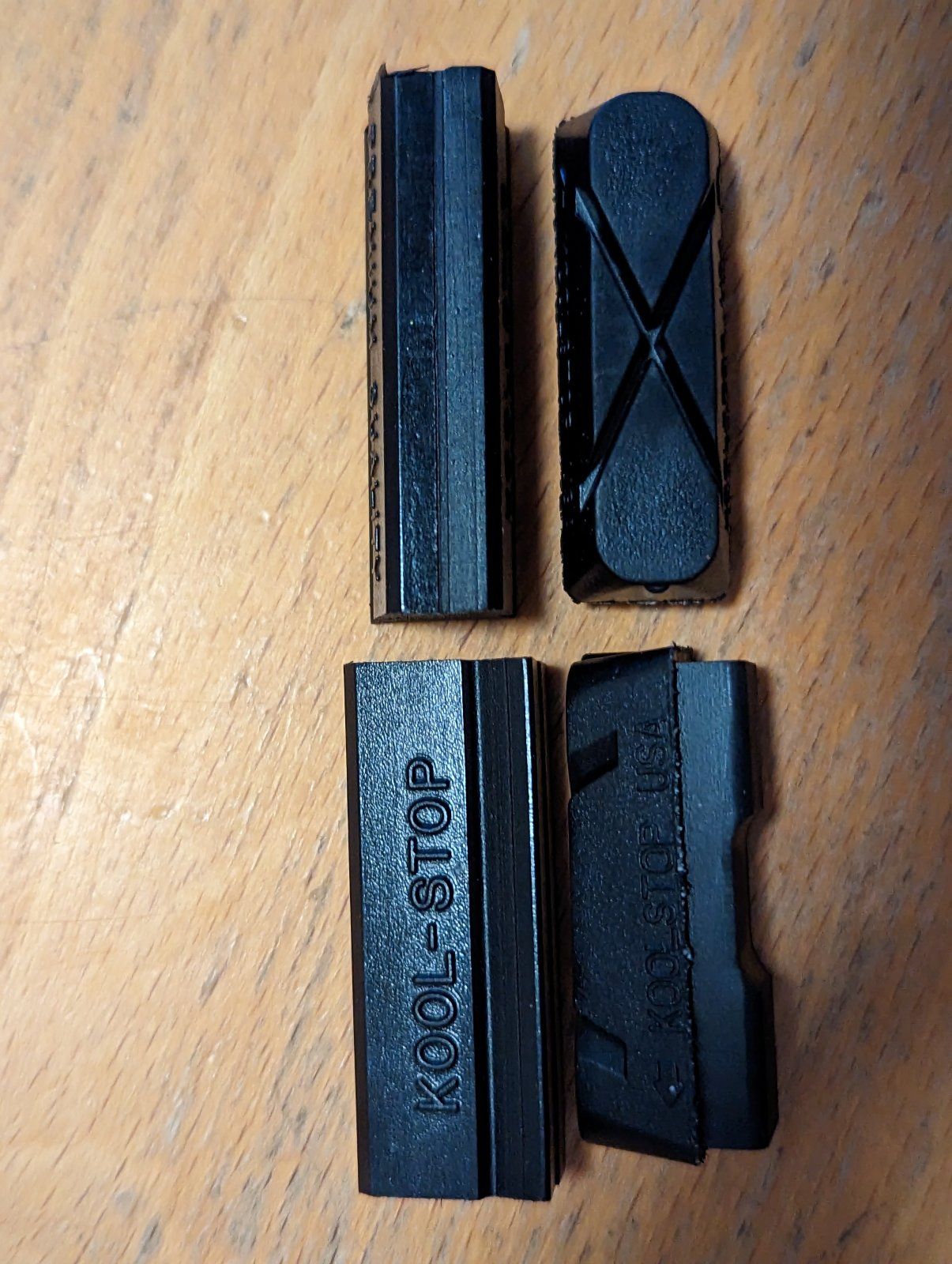

Kool Stop R8 muss man, wenn man die in Shimano * Schuhe einbaut, kürzen und etwas wegen der Schraube beschnitzen.
Kool Stop R19 "Weinmann" passen auch und haben schon den Ausschnitt für die Schraube. Die R8 gefallen mir optisch aber besser.
R8 und R19 im Vergleich.

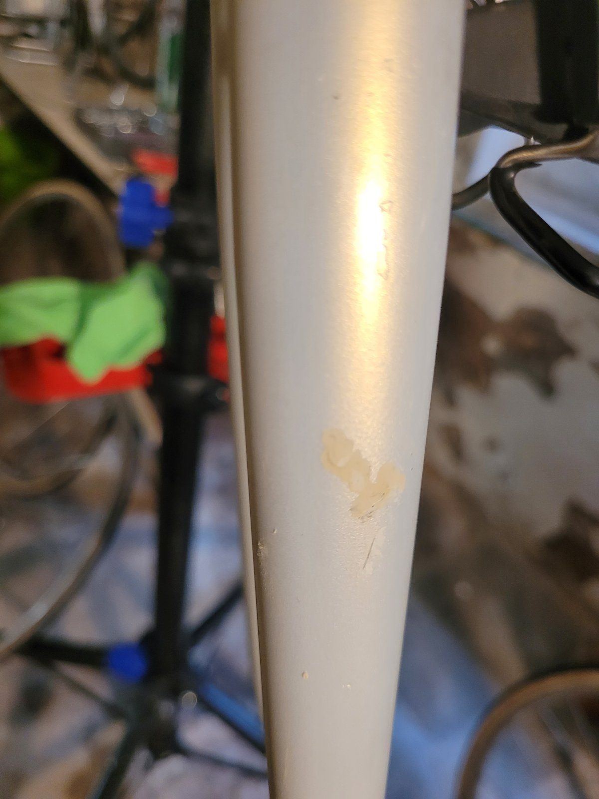

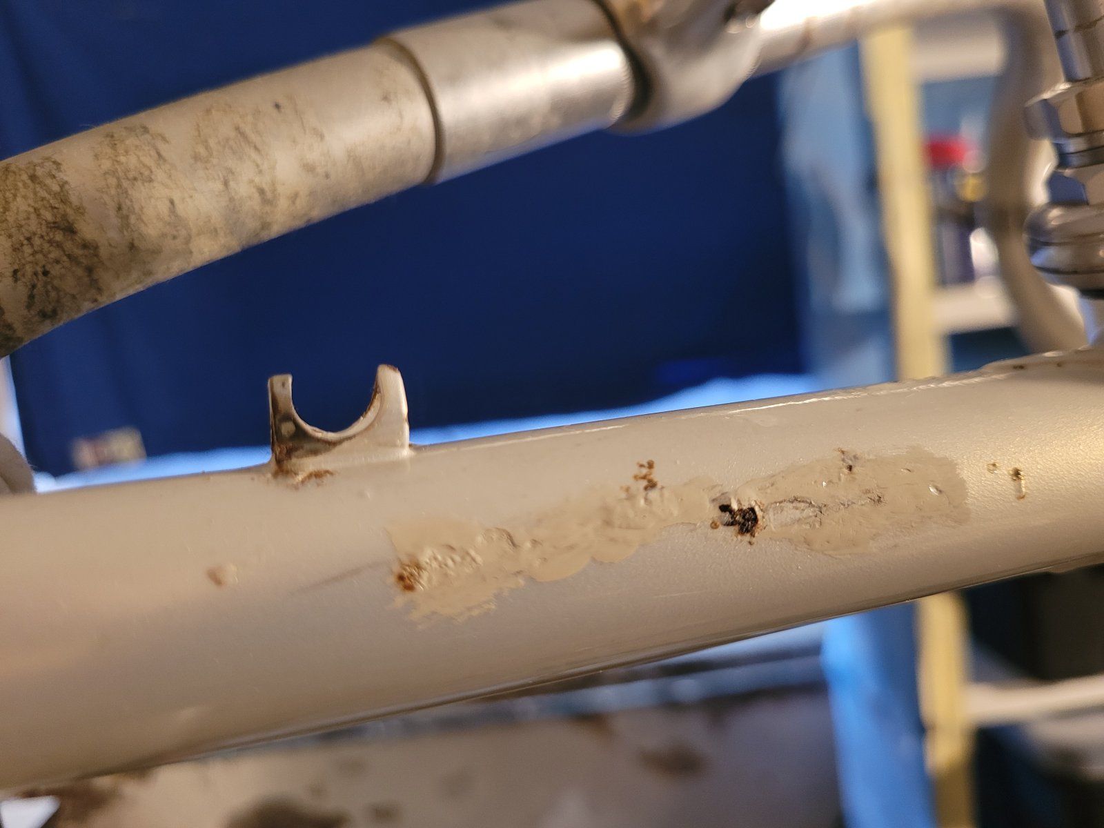

An dem Rahmen hat jemand sehr unprofessionell Lackkratzer einfach überlackiert. Diese möchte ich entfernen, ohne dabei aber den darunterliegenden Lack zu beschädigen. Habe lieber ein paar kleine Kratzer und Lackabplatzer, als dieses geschmiere...Hat jemand eine Idee mit was ich da am besten rangehe? Also konkrete Lösungsmittel etc?
tippEx - Ex ?
Ansonsten in ansteigendem Eskalationsgrad Aceton, Spiritus, Nagellackentferner, Cuttermesser, Dremelschleifbürste usw.

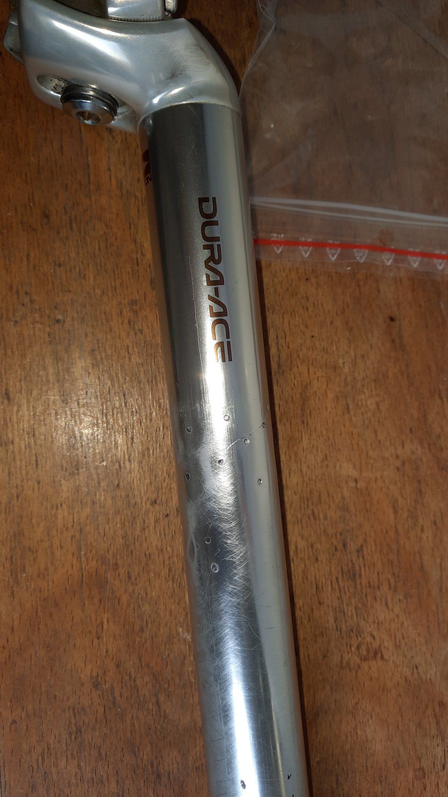

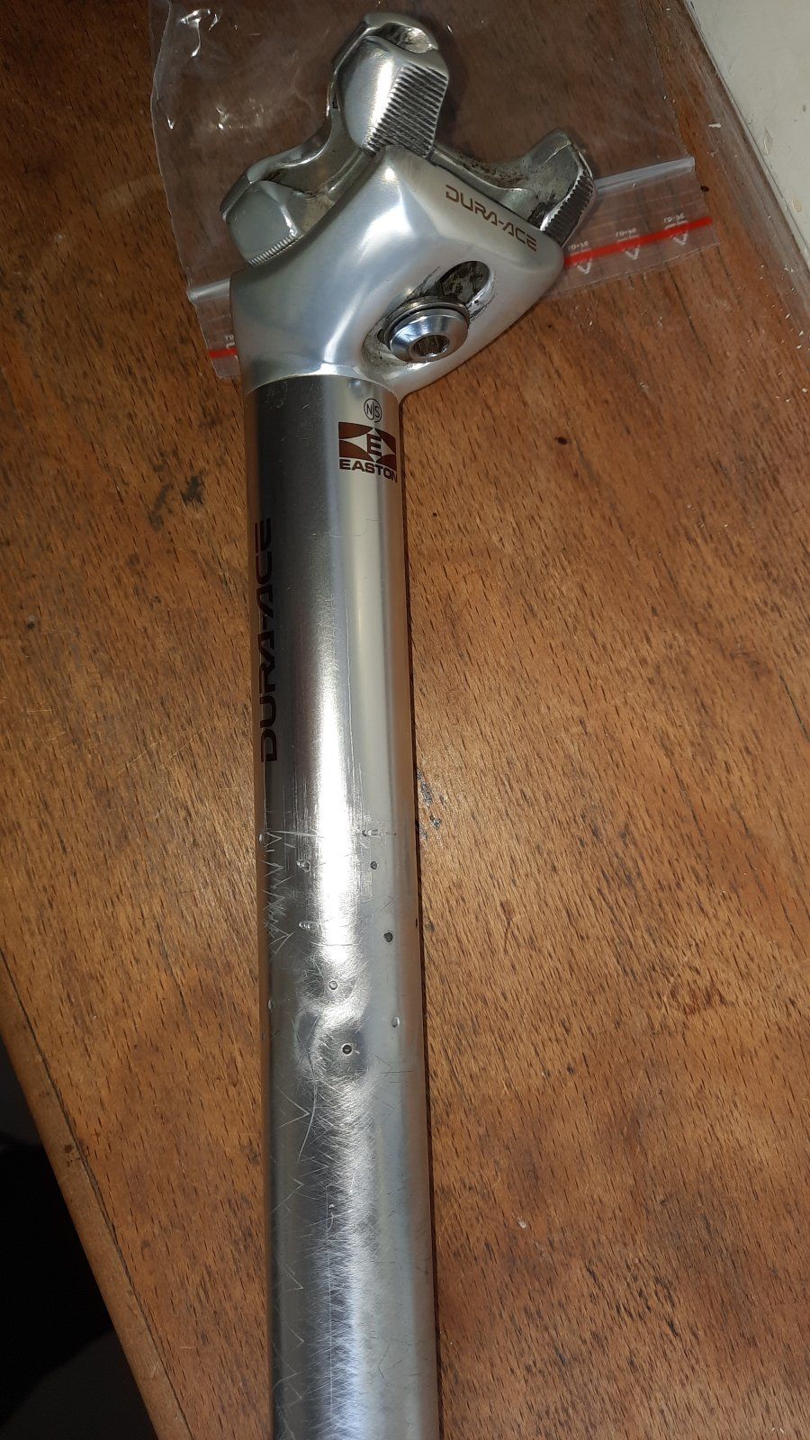

Jemand eine Idee, woher diese Löcher stammen können? Sind auf dieser Höhe einmal ungleichmäßig rundrum.
Von einer Klemmschraube bei einem Rahmen ohne Klemmung außen
Nein, dann hätte ja jemand mit 90° verdrehtem Sattel * fahren müssen, oder beim Zusammenbauen im Vollrausch sein.
@Oude Baas hat da schon recht: Da hat jemand auf sehr, sehr pfuschige Art versucht, die zu dünne Stütze dicker zu machen. Wird eher nicht so gut funktioniert haben an dieser Stelle, kann in anderen Zusammenhängen aber wirklich helfen, z.B. bei wackelnden Steuersatzschalen.
Gesehen habe ich das übrigens auch schon bei total verorgelten Motorradkolben, zu Verkaufszwecken: Hauptsache, er klappert beim kurzen Probelauf nicht gleich wieder!
Ich würde die Stütze nicht mehr fahren, solange die Löcher nicht deutlich im Rahmen verschwinden. Die Stütze ist gut gemacht, aber schon recht dünnwandig. Mir ist schon mal eine gebrochen, genau an der Rahnenoberkante. Besonders stabil ist die also nicht, hier ist sie noch vorgeschwächt. Wenn die Löcher aber mehrere cm im Rahmen verschwinden und du nicht viel wiegst, ist das egal.
