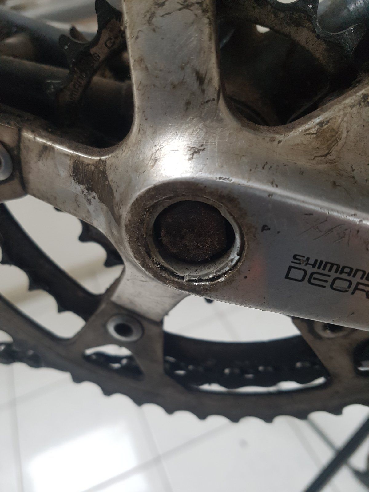

Habe am Neuerwerb diese abgebrochenen und versprödeten Plastikstaubkappen.
Hat einer eine Idee, wie ich die Reste einigermaßen anstandslos herausbekomme. Mir fällt jetzt nur Fön und/oder herauspropeln ein. Beides gefällt mir nicht so richtig.
Habe beide Varianten schon Erfolg gehabt. Das Kurbelgewinde wird dadurch keinen Schaden nehmen.
evtl. mit föhn ,
und dann mit einer dünnen zange versuchen den rand zu fassen bekommen und vorsichtig drehen
(vorher etwas silikon öl versuchen dazwischen zu sprühen.
wird aber fummelig, kommt darauf an wie sie sich bewegen lassen.
Mit einem ganz kleinen schraubendreher kann man zwischen das Plastik und das Gewinde kommen und die Reste raushebeln.
