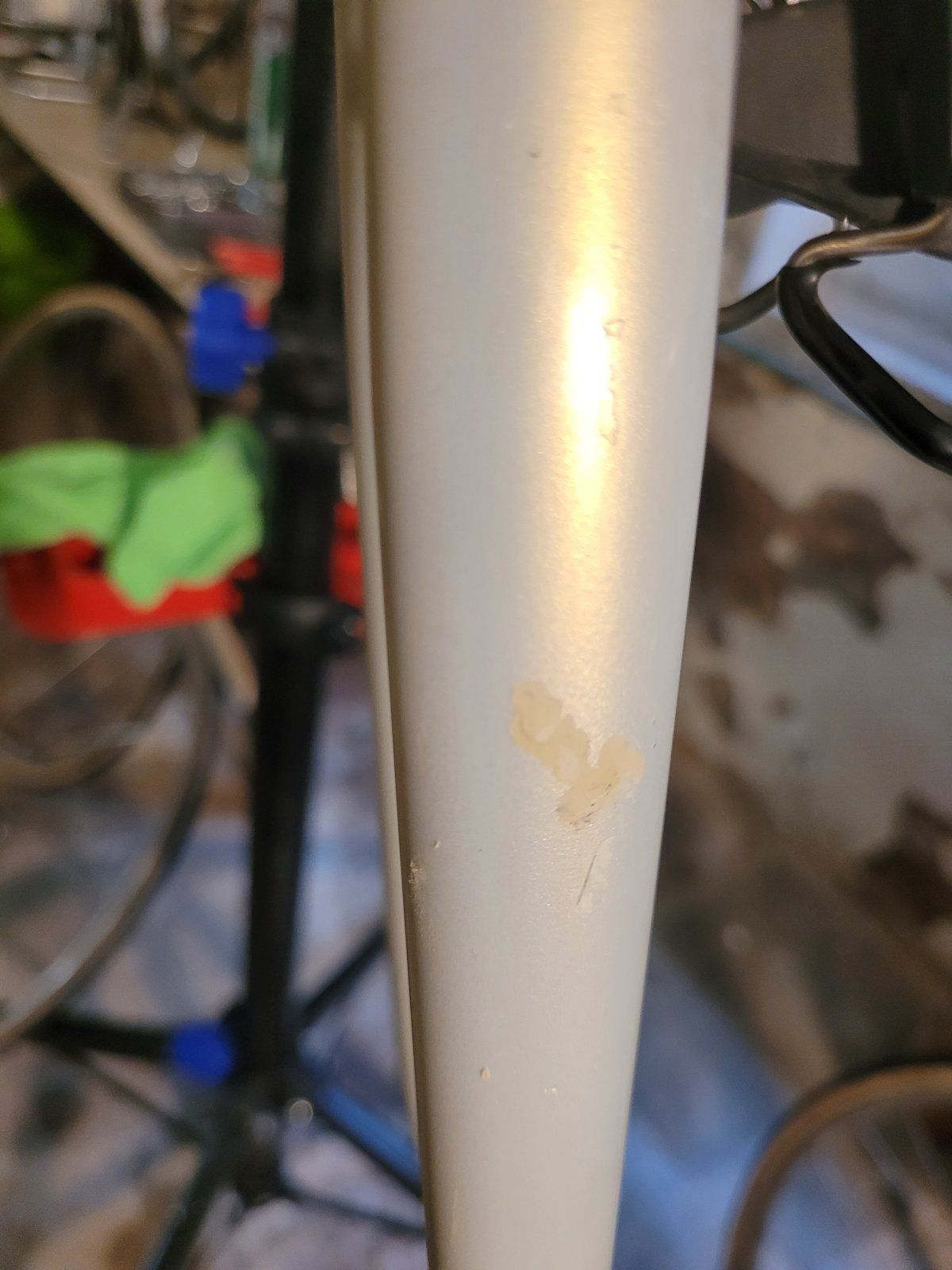

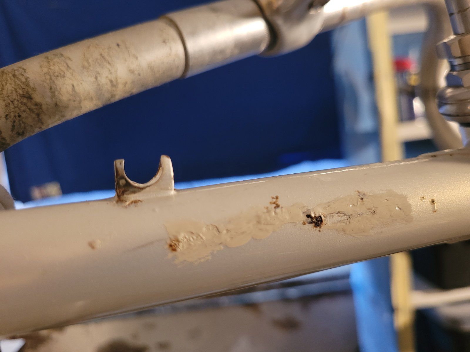

An dem Rahmen hat jemand sehr unprofessionell Lackkratzer einfach überlackiert. Diese möchte ich entfernen, ohne dabei aber den darunterliegenden Lack zu beschädigen. Habe lieber ein paar kleine Kratzer und Lackabplatzer, als dieses geschmiere...Hat jemand eine Idee mit was ich da am besten rangehe? Also konkrete Lösungsmittel etc?Anhang anzeigen 1248263Anhang anzeigen 1248264
Aceton oder Nagellackentferner , nur kurz , der originale Lack kann das zwar nicht dauerhaft ab , aber abwischen geht .
Probieren an nicht so exponierter Stelle am Rahmen .

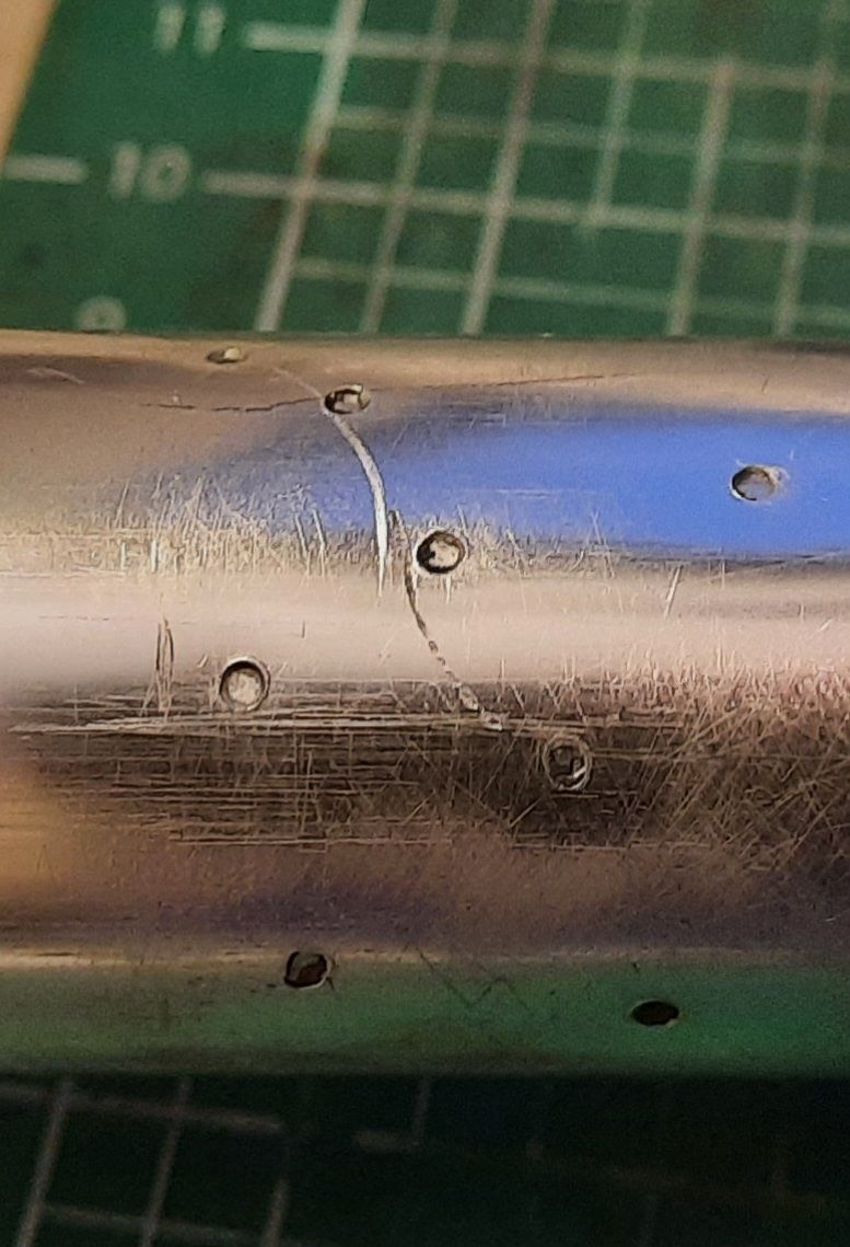

Ich würde die Stütze nicht mehr fahren, solange die Löcher nicht deutlich im Rahmen verschwinden. Die Stütze ist gut gemacht, aber schon recht dünnwandig. Mir ist schon mal eine gebrochen, genau an der Rahnenoberkante. Besonders stabil ist die also nicht, hier ist sie noch vorgeschwächt. Wenn die Löcher aber mehrere cm im Rahmen verschwinden und du nicht viel wiegst, ist das egal.
Es sind keine Durchgangs Löcher sondern Krater vom Körner max 3 Zehntel mm tief
Und wieso wird eine Stütze passender, wenn man mit nem Körner draufhaut? Weil sich das Material punktuell kreisförmig aufwirft und so eine Stelle entsteht, wo sie "dicker" ist?
Zweifel ich an das solche kleine Verwerfungen als Sollbruchstellen verortet werden

Pädagogen weisen pädagogisch auf die Möglichkeit einer Sollbruchstelle hin, Metaller wissen, ob es eine ist oder nicht. ;)

Die hier ist aber ziemlich gewichtsoptimiert.

Das ist der Unterschied zwischen einem Theoretiker und einem Praktiker. Ich würde die praktisch nicht fahren, weil ich theoretisch weiß, was passieren kann. Der Praktiker glaubt der Theorie nicht und probierts aus. Dafür muss er dann zu so einem Studierten auf den Tisch, den er aber gar nicht sieht, weil er von einem anderen Studierten vorher in den Schlaf gelegt wurde.
Sie hat schon kleine Risse, zumindest in der Oberfläche (schrieb ich aber schon). Ich fahre sie auf jeden Fall nicht.
Und: Ich messe 1,9 mm Wandstärke.
