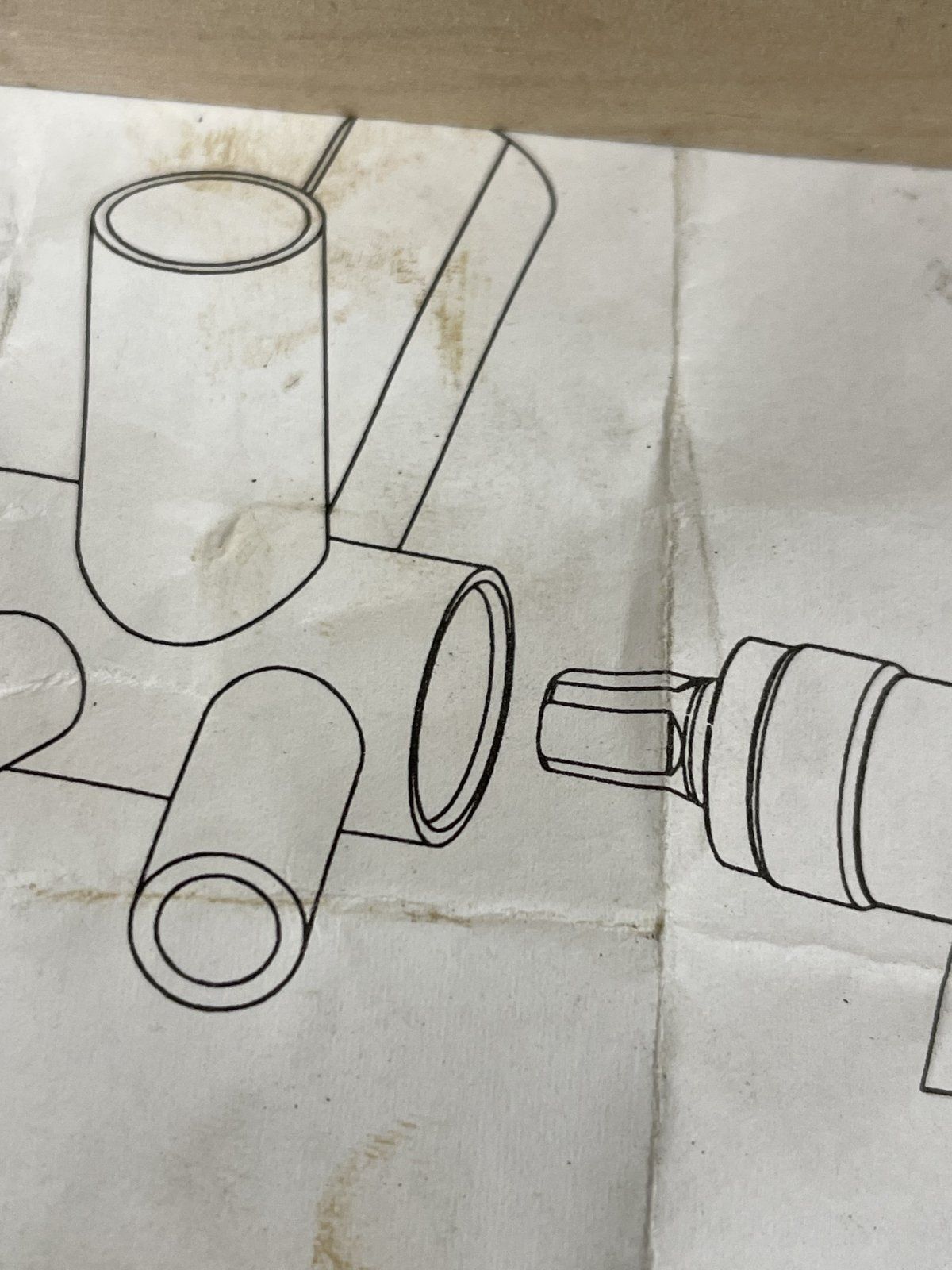

an einem Rahmenset musste ich ein Reparaturlager verbauen. Montage war recht unproblematisch. Es wird einfach verschraubt: rechts Antriebseite, links gegenüberliegend. Ich habe ordentlich Shimano "Anti-Seize"-Montage verwendet. Bei einer kurzen Runde heute habe ich festgestellt, dass sich das Lager leider flott von alleine wieder gelöst hat.
Jemand eine Idee das Selbstlösen zu verhindern? Statt Montagepaste einige Tropfen Schraubensicherung? Kann ich das Ding dann später so ohne Weiteres noch demontieren?
Beste Grüße
Wurde das Tretlager Gehäuse konisch angefräst? Diese Prozedur ist m.E. eine zwingende Voraussetzung für die Montage der Lager dieser Bauart, wie z. B. Mavic 610
Das Gehäuse wurde bislang leider nicht angefräst. Stelle ich mir mit den üblichen Mitteln einer Hobby-Werkstatt auch schwierig vor - vor allem wenn es beidseitig gerade werden soll. Da reicht ja bereits ein Hauch und schon sitzt das Innenlager nicht mehr richtig. Dann versuche ich es sonst mit etwas Schraubensicherung aus der Tube.
Vielleicht hat jemand eine Idee-

Das Lager kann nur verwendet werden wenn das Gehäuse genauso wie das Lager 45 Grad Fasen bekommt , Maschinenarbeit , oder man verwendet den Fräsersatz den es meine ich von Mavic gab .
So hält das nie im Leben , es hat doch gar keine Anlagafläche im Rahmen .
Dann kannste das ja gleich mit Bauschaum kpl. einkleben.

Warte mal - das ist doch ein Reparaturlager für Rahmen mit Presspassung, die überhaupt kein Gewinde haben?
Das Gewinde ersetzt da nur die Presse und macht den Einbau einfacher, das hat mit "italienisch oder BSA" nichts zu tun.
Das Lager steckt auch wirklich in einem Rahmen, der nie ein Gewinde im Gehäuse hatte?
Ja es ist ein günstiges Wasserrohr-RIH, in dem ursprünglich einfach eine Welle samt zweier Rillenlager eingepresst waren. Es gibt leider kein Gewinde bzw. nur alte vermeintliche Abdrücke eines Gewindes im Gehäuse - woher auch immer.

Nee , das glaube ich so nicht , wozu sind denn die 45 Grad Fasen an dem Lager dran , und auf der Gewindeseite noch eine Art Haftbeschichtung oder Hartgummierung zu sehen , das Lager verlangt klar eine passende Anfasung am Rahmen .
Der schwarze Gummiring ist die Dichtung. Das Lager wird mit der eigenen konischen Form beworben, mit der sich das Lager selbst/automatisch zentriert. Das würde m.E. so ja nicht funktionieren, wenn das Gehäuse am Rahmen bereits konisch gefräst ist und die Zentrierung damit vorgibt. Allerdings klingt es irgendwie logisch, wenn das Gehäuse angepasst wird, weil erst so vielmehr Druckfläche vorhanden wäre.
Dieses YST Reparaturlager braucht gerade kein angefrästes Tretlagergehäuse - anders als die aufwendigen Mavic Reparaturlager mit speziellem Fräswerkzeug und proprietären Alu-Konterringen.
Die Montagepaste würde ein Festgammeln eines im Tretlagergehäuse eingeschraubten Lagers verhindern - das ist bei dem Rahmen ja nicht gegeben.
Um ein Lösen des Reparaturlagers im Fahrbetrieb zu verhindern muss da definitiv Schraubensicherung (z.B. in blau) auf das Lagergewinde und die Schalen mit dem empfohlenenen Drehmoment und Werkzeug auf beiden (!) Seiten simultan montiert werden (rechts Gegenhalten, links Verschrauben). Bei der späteren Demontage hilft dann z.B. Wärme zur Schraubensicherungsentsicherung.

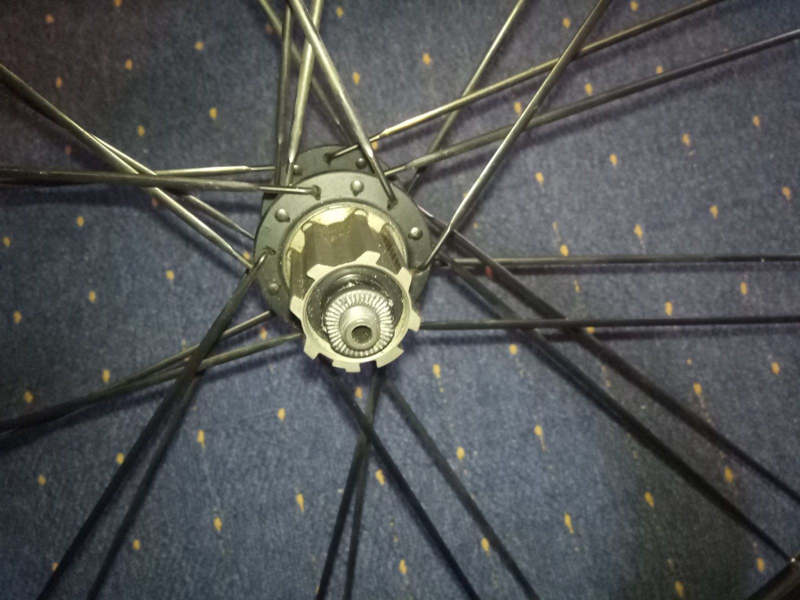

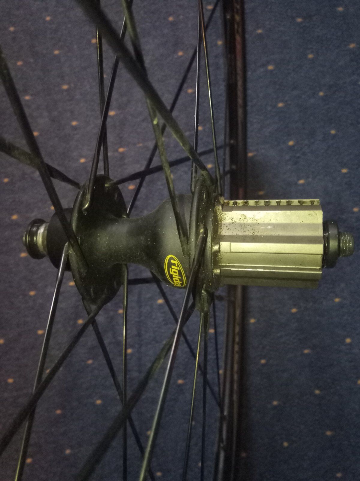

Öhm Hi,
ich hab hier en Rigida System LRS mit 10fach Campagnolo Freilaufkörper und am Hinterrad is en wenig Spiel...
Sah erst nach nem klassichen Konuslager aus, doch beim Öffnen stellte es sich als moderneres heraus. Statt nem Konus gan es pro Seite zwei Kontermuttern und darunter ein "Industrielager" (ja ich weiß, falscher Begriff).
Nu ist selbst nach dem Festziehen beiderseitig immer noch Spiel und bei Wackeln der Achse sieht man auch den Freilaufkörper sich bewegen.
Gibt es Tricks das weiter festzustellen oder ist das schon Schrott?
Schlägt das dann auch aus oder passiert damit wenn man weiter fährt?
Thx

Klingt eher so, als ob da irgendwas nicht richtig fest ist. Bis da Spiel reinkommt, muss da einiges passieren. Normal dreht das erstmal schwer.
