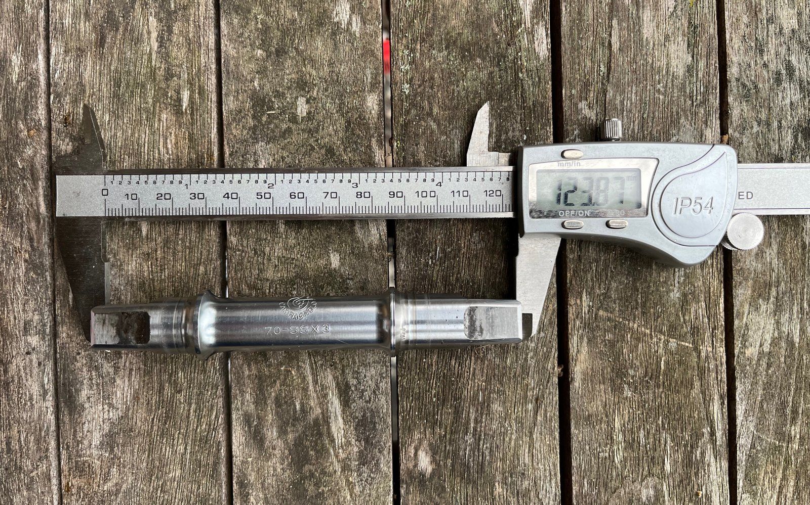

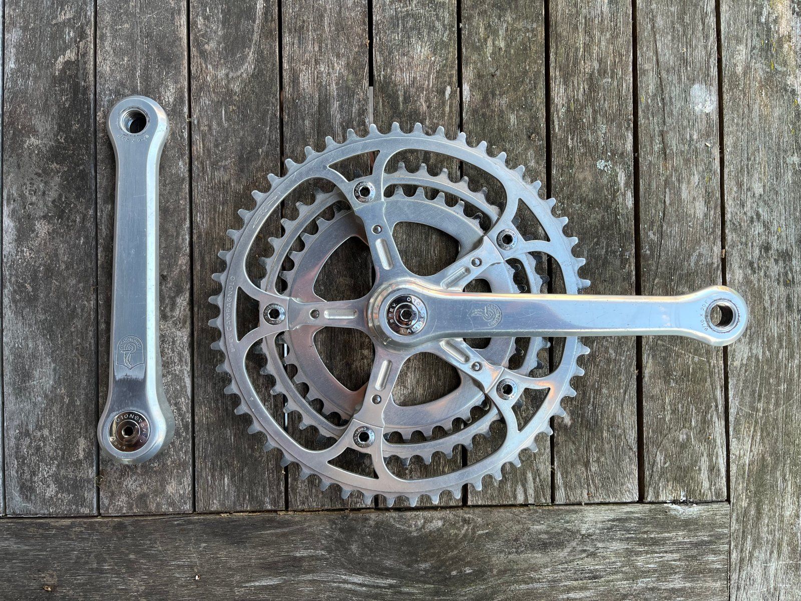

Wisst ihr, welche Wellenlänge das Innenlager bei dieser Triple-Kurbel haben muss (BSA)? Sie ist laut Datumscode von 1986. Passen grundsätzlich auch die Wellen der Campagnolo MTB-Gruppen?
Die mitgelieferte Welle aus dem Bild ist leider verschlissen (Pitting).

Du brauchst die identische wieder, hast ja eine passende. Nur gibts die echt selten. Ach ja, deine muss bei BSA eine 68 vorne haben, dann ist sie 1mm kürzer. Da sie asymmetrisch ist, kann eine andere passen, muss aber nicht. Die Schalen passen dann natürlich auch nicht mehr. Wobei man da sicher die eines normalen BSA-Record-Lagers nehmen kann.
Das habe ich so weit verstanden. Notfalls ginge auch eine ITA-Welle. Rahmen stehen hier genug rum.
Da sie asymmetrisch ist, kann eine andere passen, muss aber nicht. Die Schalen passen dann natürlich auch nicht mehr. [?] Wobei man da sicher die eines normalen BSA-Record-Lagers nehmen kann.
Hier kann ich nicht ganz folgen. Wenn ich eine passende separate Welle z.B. für ITA finde, dann kann ich doch "normale" ITA-Schalen montieren, oder?
Das habe ich so weit verstanden. Notfalls ginge auch eine ITA-Welle. Rahmen stehe hier genug rum.
Genau. Nur du hast ja eine ITA-Welle gezeigt und nach BSA gefragt. Da passen die Schalen dann ja nicht.
Okay, jetzt ist mir der Bezug klar. Danke!
