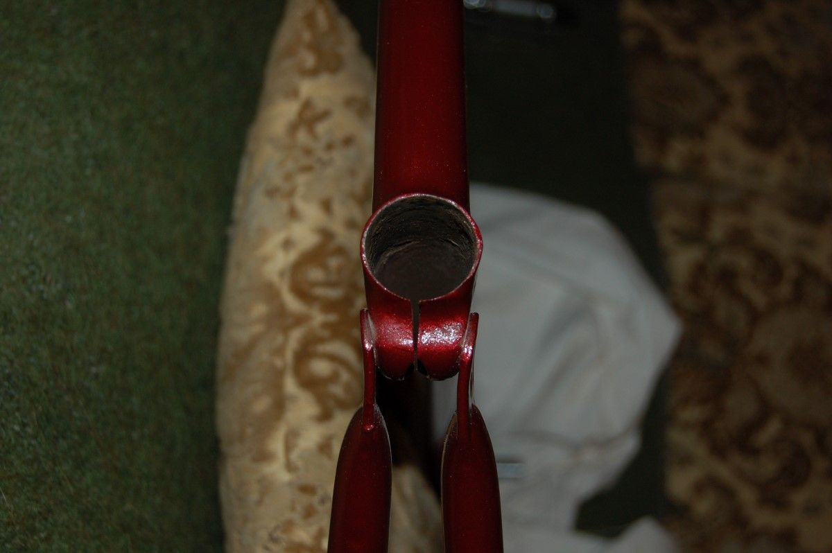

Die Sattelmuffe wird ja nicht rundumlaufend zusammengequetscht sondern nur hinten , also ab Rückseite Sattelstrebe bis zur den Ohren wo der Bolzen durchkommt wird plastisch verformt , der vordere Teil bleibt so rund wie die Muffe mit dem eingelöteten Rohr drin halt war (Bild ) weil der vordere Teil mit dem eingelötetem Oberrohr und den Streben seitlich viel zu stabil ist , die Muffe ist doch keine Schlauchschelle aus dünnem Blech .
Du hast dann ein nur hinten ovales Loch .
Und das musst du zurückformen , Methoden wurden genannt .

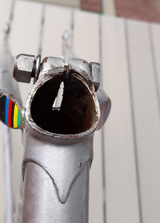

Hmmm - bei Deinem Bild ist alles klar.
Bei meinem Rad allerdings ist das Rohr rund, die Kerze bekomme ich hinein ohne irgend wo einen Spalt zu sehen.
Das Problem ist so wohl besser zu sehen.
Der Klemmbolzen ist (immer schon) nur mühsam zum Einsetzen gewesen, jetzt vermutlich nur noch mit schwerem Gerät.
Dank und Gruß aus dem Wein/4, André.
P.S., Update: Glaubt Ihr an Voodoo oder so was? Habe Tretlager und Lenker eingebaut und dann noch mal den Klemmbolzen angesetzt. Mit ein wenig Herumdrücken, -drehen,- werkeln ist der Bolzen plötzlich ohne zu murren rein gerutscht. Kommt also anscheinend auf die Reihenfolge des Zusammenbaues an, oder? Na - wie auch immer -
:bier:
:D

Für mich sieht das deutlich zusammengebogen aus...
Kein Wunder da lässt sich nix mehr klemmen - musst die Ohren vorsichtig auseinander treiben (… dann stehen sie auch wieder in der Flucht)) und dann anschließend den Spalt oben wieder erweitern/öffnen bis der Spalt durchgehend parallel aussieht - dann passt’s auch wieder
….ist halt bisschen gefühlvolles
Blechschlossern und Hebeln
Am besten geht sowas mit einen schmalen Kunststoffkeil (…IKEA liefert so was manchmal zum Unterlegen von Schränken mit) resp. Holzkeil schont die Lackierung

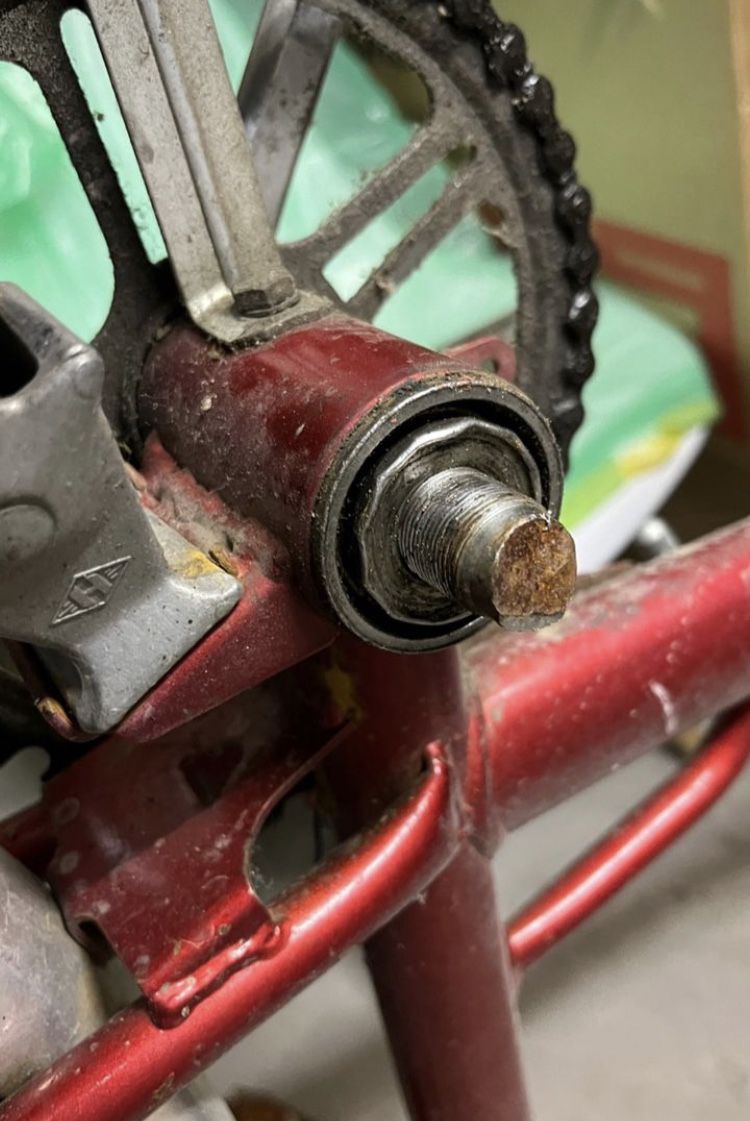

Wie kriege ich denn dieses Tretlager geöffnet? Kurbel bzw. Welle ist abgebrochen … Hercules Klapprad.
Zunächst das Gewinde der Welle ölen (oder mit WD40 oder ähnlichem gängig machen), dann einen Flachschraubendreher (oder ähnliches) zwischen die Vieleck-Kontermutter und die Lagerschale klemmen bzw. halten und die Kurbel von der Gegenseite gegen den Uhrzeigersinn (aus dieser Sicht) drehen (das Gewinde der Welle müsste glaube ich ein Rechtsgewinde sein).
Mega gut … das hier ist so eine Ferndiagnose für einen Bekannten. Vermute das es auch kein BSA Tretlager ist oder so, aber habe auch keine Maße (die kommen noch).
Ich erwarte das man das mit so einem Einpress-Tretlager nachrüsten muss/kann?
Genau. Neues Tretlager muss dann ein Einpresslager sein, so wie dieses hier 🥂
Also, zumindest dann, wenn die Gehäusebreite ähnlich ist, wie bei Mifa-Klappies.
Habe es so bisher zwei Mal gemacht.
Das Erste ging ohne großen Kraftaufwand und kleinem Gummihammer rein.
Das Zweite wollte partout nicht reinrutschen.
Denke aber die Qualitätskontrolle bei Herkules war Eine, auf die man sich eher verlassen konnte..
lg
Tante Edith:
Dieses Lager natürlich nur, falls ihr auf Vierkant umrüsten wollt 🙏🏼
Wenn du mir die Maße der alten Welle zukommen lässt, schau ich gern mal nach, ob ich eine passende in meinem Archiv habe.
