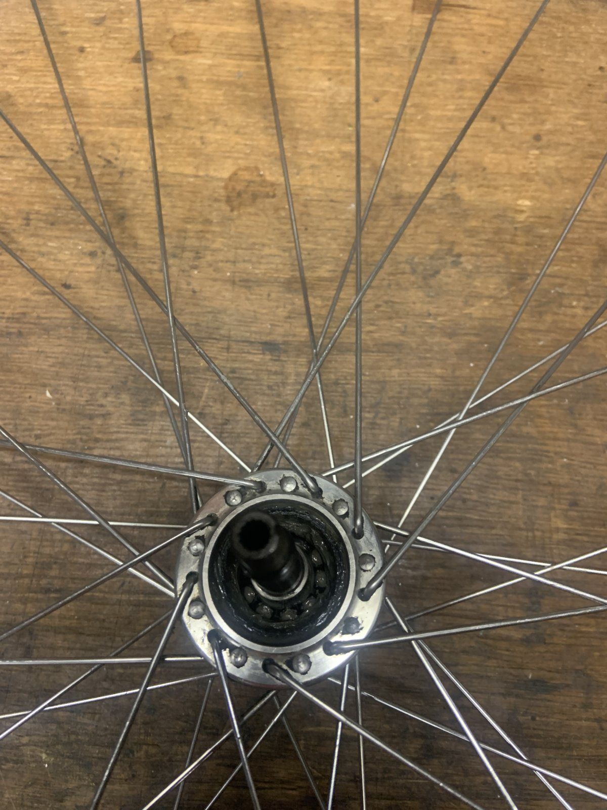

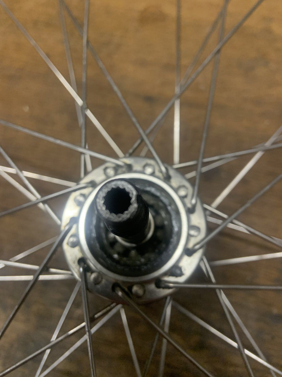

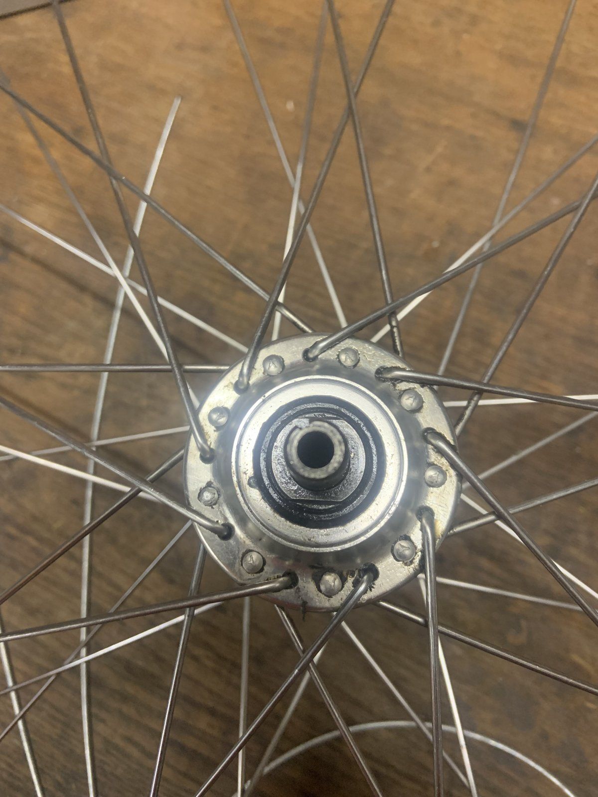

Hallo zusammen
Ich habe aktuell ein Problem mit der Hinterradnabe (Campagnolo) meines aktuellen Projektes. Es gelingt mir nicht den Lagerkonus gegenüber dem Freilauf zu lösen. Kriechöl habe ich einwirken lassen und erwärmen hilft auch nicht weiter. Aufgrund der Bauart der Achse ist es zudem nicht möglich, diese von der Freilaufseite auszubauen. Die Achse auf der Freilaufseite zu kontern hilft auch nicht weiter.
Nun habe ich festgestellt, dass die Achse im inneren kleine Zähne hat und wollte fragen, ob es einen Schlüssel oä gibt um diese zu fixieren. Ausserdem wären auch sonstige Vorschläge sehr willkommen.

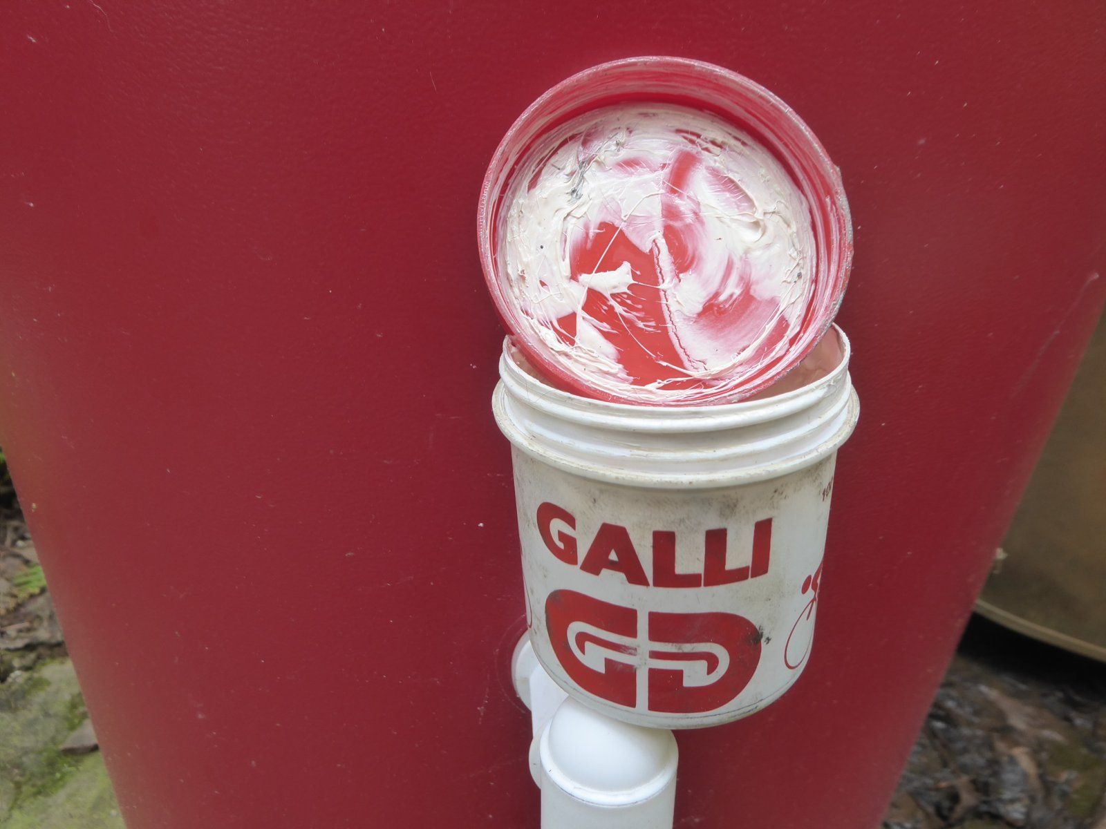

...und noch was Ernstes: nachdem hier noilixt ein Campafett gezeigt wurde, wollte ich (noch mal) die Einschätzungen zu diesem Zeux aufrufen:
Ist das eine Ansichtssache (Ah zeig mal... kann weg!), Ansichtssache oder schmiert man sich das besser in die Haare?
(Im Hintergrund NAIIIN! das ist nicht der GALLI-Großtank mit Hahn)
Ja, nehme ich auch. In einem Katalog (Brügelmann?) wurde mal darauf hingewiesen, dass nach Einstellung der Campagnolo-Pflegeserie dasselbe Fett als Galli angeboten wurde.
Hier gibt es einen weiteren Hinweis auf die These.
Nicht verwunderlich, das wurde ja sowieso von irgendwoher zugekauft. Ich vermute mal Klüber, könnte aber auch jemand anderes gewesen sein.
