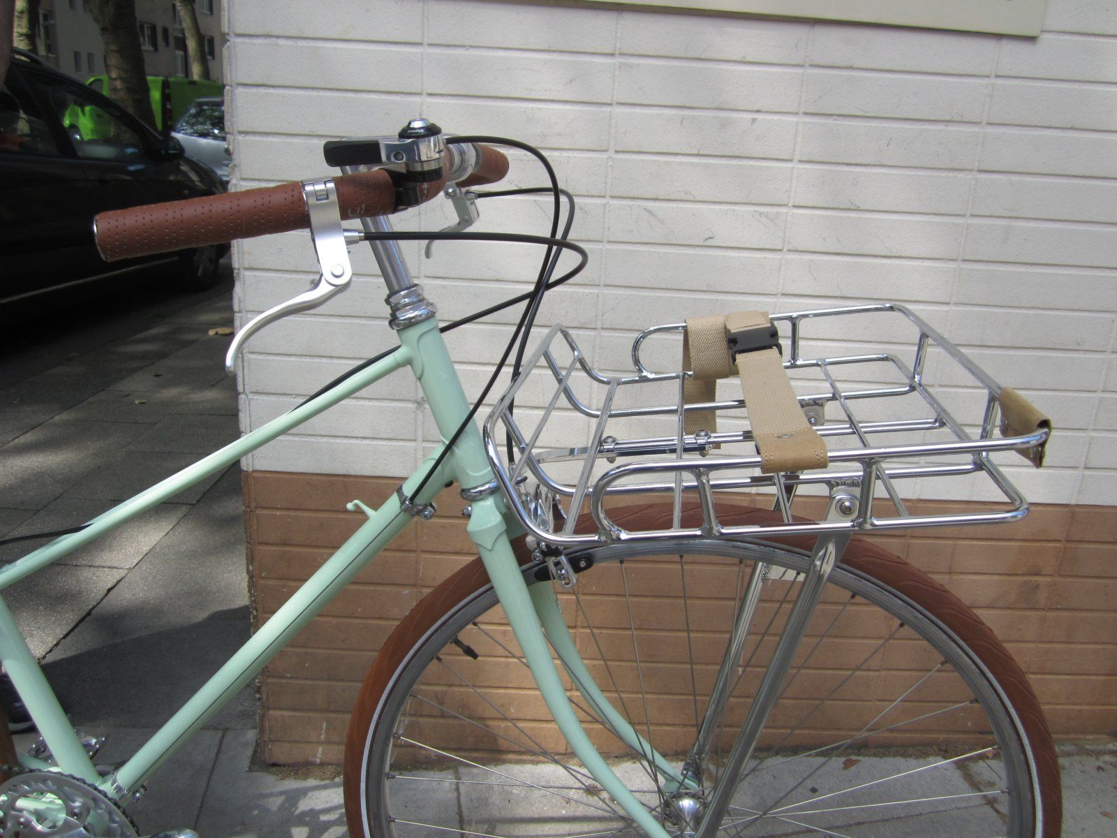

Danke. Bremsen in Lang sind generell schwer zu finden und sind daher leider teurer als die normalen. Ist scheinbar wie überall, wenn das Angebot gering ist, steigen die Preise.
Guck ma, die sind auf jeden Fall laang.. ;)
Shimano BR-R451 um 20-30€? Neuauflage der langen RX100 BR-A550.
https://www.kleinanzeigen.de/s-anzeige/shimano-br-r451-dual-pivot-bremse/2477973538-217-9281https://cnc-bike.de/shimano-vorderradbremse-r451-silberlangschenklig-p-15092.htmlhttps://cnc-bike.de/shimano-hinterradbremse-r451-silberlangschenklig-p-14971.html

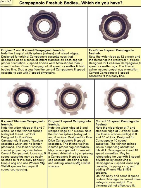

Ich habe sie alle sauber gemacht und der Lockring war auch knackig dran. Schon knapp Innenlagerkraft bei Ita Tretlager. Ich glaube mehr sollte da nicht. Ich schaue mit @Gude mal drüber. Vielleicht findet er den Fehler.
Interessant wäre noch zu wissen ob die unterschiedlichen Kassetten (Chorus, Record und Veloce) unterschiedlich breit sind oder ob ich den "Stummel" sonst über eine unterlegscheibe noch um 2 mm verlängern kann?
Wenn die Schaltungen untereinander kompatibel sind, dann können die Kränze nicht unterschiedlich breit sein.
Kann sein, dass es da keine Unterschiede gibt. Ich dachte nur das vielleicht z.B. das erste Ritzel weiter von den Speichen weg sein kann oder der Lockring schlanker sein könnte. Mir fehlen 1-2 mm.
