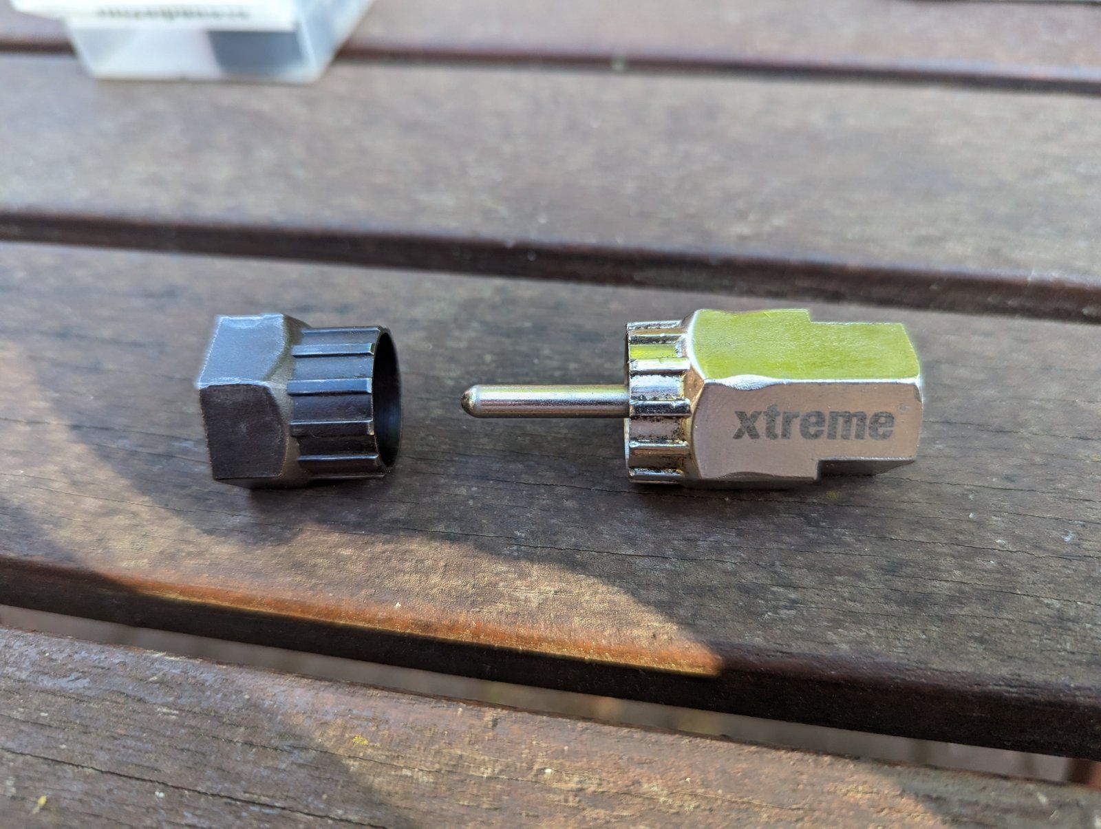

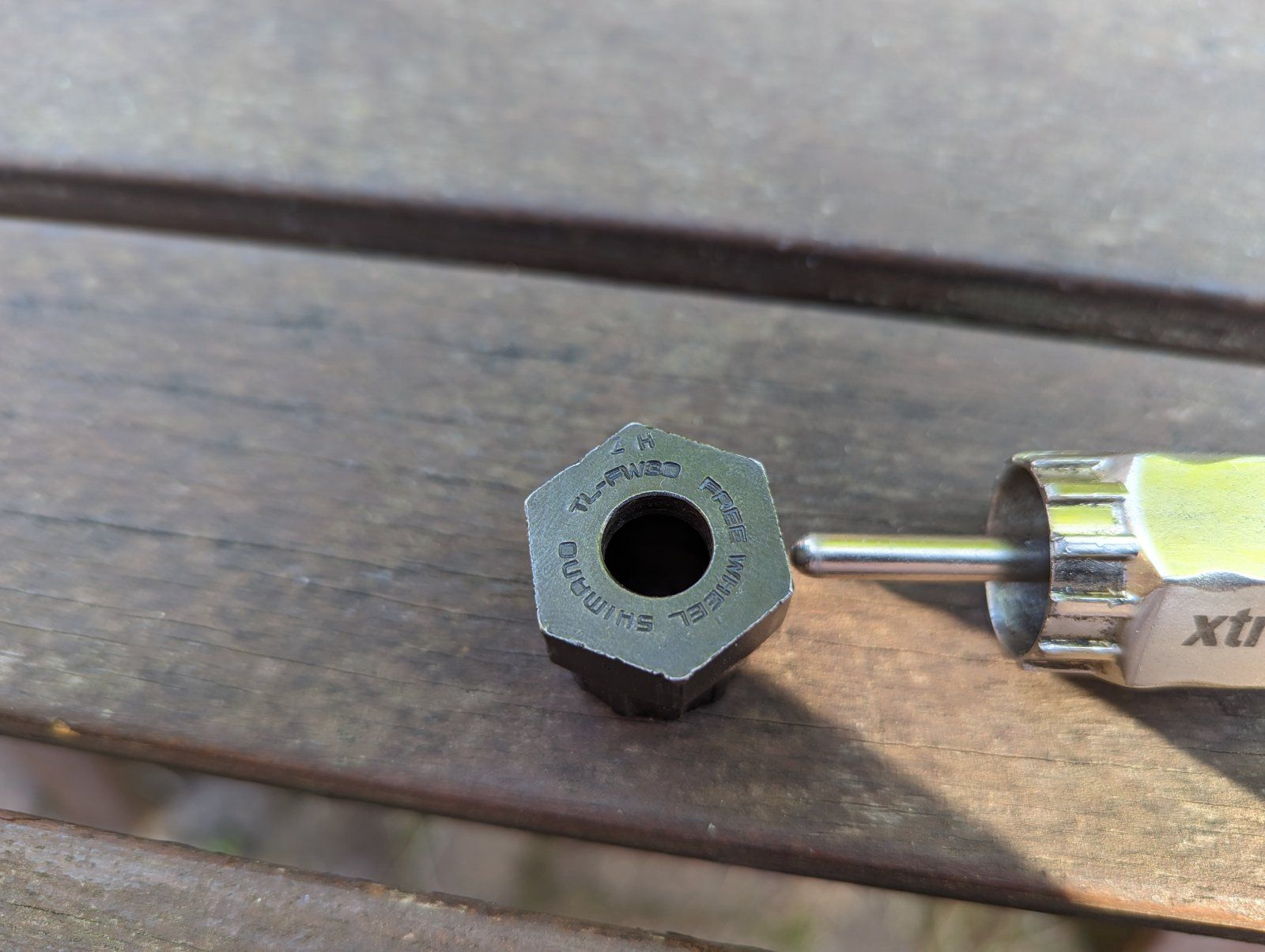

Hmm, ich schaue Zuhause noch einmal, aber es wollte bislang eben nicht passen. Der Kranz ist auch nicht doll angezogen, hatte aber noch keine "Alternatividee" wie ich das Ding sonst packen könnte ohne Verwüstungen zu hinterlassen...
Bin am Wochenende bei meinen Eltern.
Wenn du bis dahin keine Lösung gefunden hast, kann ich den Abziehen einpacken und komme mal vorbei (ob mit Auto oder Rad hängt ein bißchen von der Familie ab).
Den für Lockringe habe ich, der passt auch bei Shimano UND Campa. Ein Mysterium... ;)
@mic-robi Vielen Dank! Falls sich keine Lösung findet melde ich mich bei Dir :)
Da tut's auch ein analoger Messschieber,vorausgesetzt man kann den Nonius ablesen
