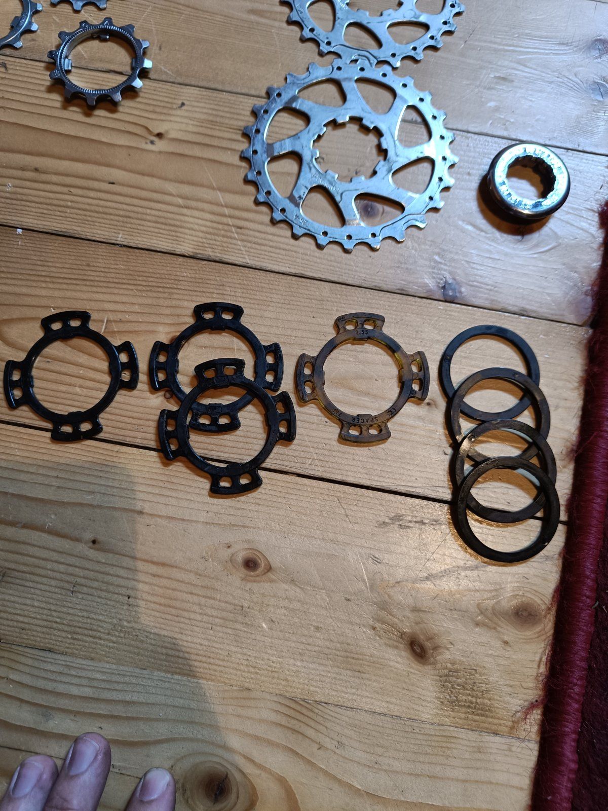

Von links nach rechts und im Freilauf auch von links (großes Ritzel) nach rechts (kleines Ritzel)
1 = 1,6 mm
2-3 = 2,4 mm
4 = 2,55 mm
5-8= 2,4 mm
Ich hole meine nochmal hoch:
Stimmen die Maße für die Spacer so oder liegt hier der Fehler. Würde mich freuen, wenn ihr mir bei einer Lösung des Problems helft, da das Rad nächste Woche mit in den Urlaub soll.
