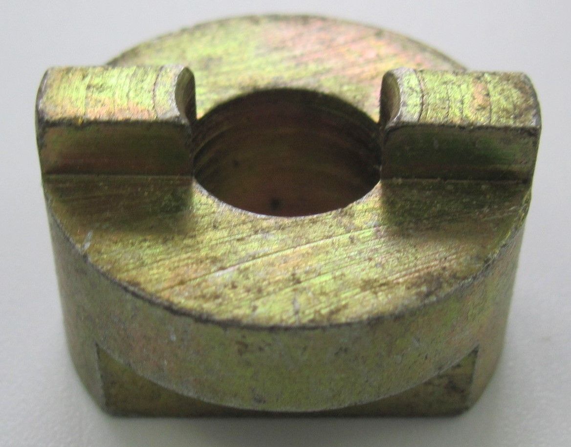

Weiß jemand, ob der Kranzabzieher von Cyclus Tools für Cyclo-Freiläufe taugt? Sind die Kränze mit zwei Zähnen mehr oder minder standardisiert?

Jein , nicht so richtig , aber durch den beschränkten Bauraum da ( Ritzelgröße / Achsdurchmesser etc. )
sind viele ganz ähnlich und man braucht nicht zwangsläufig für jedes Fabrikat einen besonderen Abschrauber.
Sehr universell ist diese kleine von ELDI Typ 2644-1 ( Foto )
Der verlangt zwar das man auf der Zahnkranzseite immer die Kontermutter von der Achse nehmen muss , dafür wird der aber dann von der Achse zentriert (ist halt ein 10mm Loch drin) und man kann die Mutter dann vor den Abschrauber machen , dann rutscht der garantiert nicht ab .
Die Nasen die in den Kranz greifen sind so breit und lang das die viele Kränze packen ,
Maillard/Regina/Cyclo/Everest/Shimano u.a. hab ich damit schon verarztet .
Eldi-2644-1-Abzieher-Freilaufabnehmer.jpe
Dann könnte der passen. Ok, hat jemand so ein Teil gebraucht über?😬
Der Verlangt zwar das man auf der Zahnkranzseite immer die Kontermutter von der Achse nehmen muss , dafür wird der aber dann von der Achse zentriert (ist halt ein 10mm Loch drin) und man kann die Mutter dann vor den Abschrauber machen , dann rutscht der garantiert nicht ab .
Maillard/Regina/Cyclo/Shimano u.a. hab ich damit schon verarztet .
