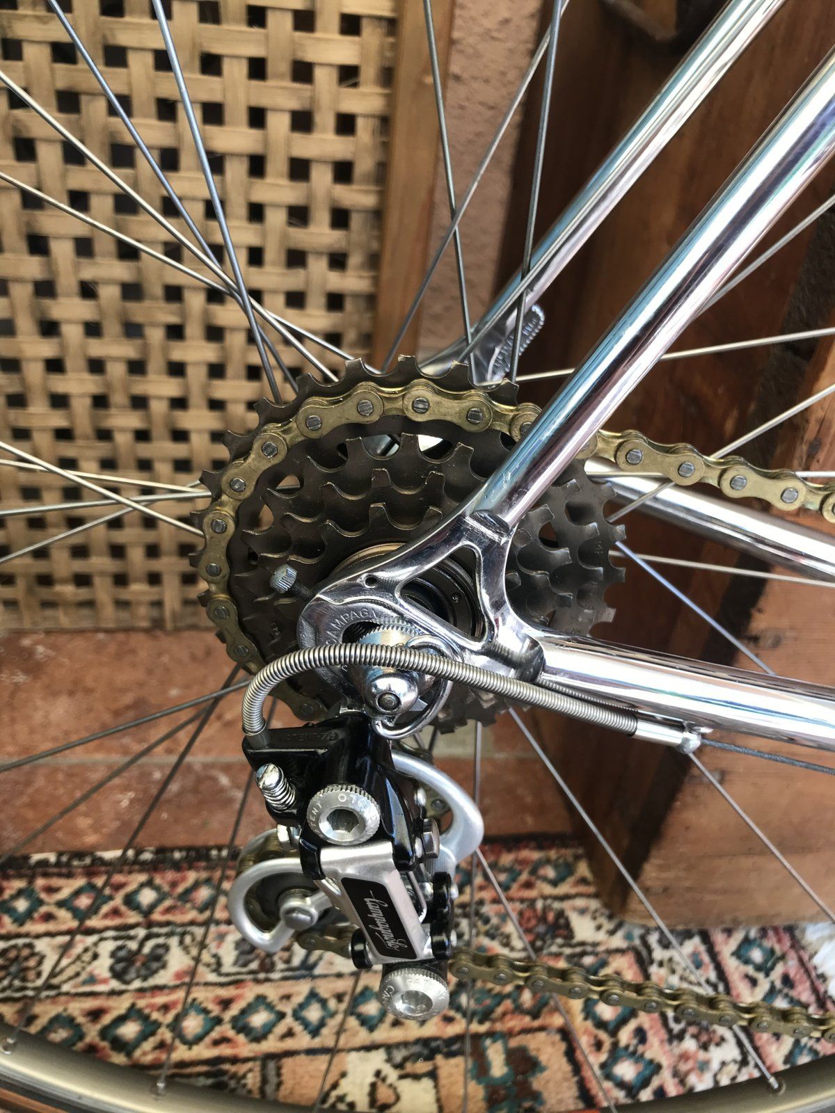

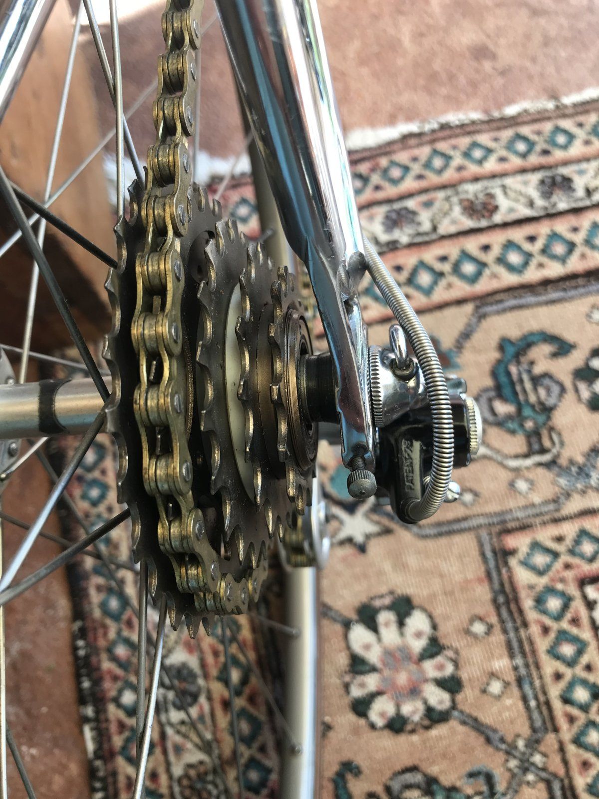

Hallo Zusammen! Ich hätte eine Frage an euch und wäre sehr dankbar, wenn mir jemand weiterhelfen könnte :) Ich besitze ein schönes Pogliaghi Italcorse in der verchromten Variante von 1979 und habe eine Shimano MF-Z015 5-fach Kassette (14-28) drauf. Da ich auch gerne in den Bergen unterwegs bin, wäre ich auf der Suche nach einer „bergfreundlicheren“ Kassette. Eine 6-fach Kassette dürfte hier kein Problem sein, oder? Bzw was ist jetzt eig der limitierende Faktor bei der Frage nach einem Gang mehr (sry die blöde Frage aber hier fehlt mir leider die nötige Kompetenz). Hättet ihr auch Tipps für eine etwas leichtere und bergfreundlichere Kassette von zb Campagnolo oder Regina?
Vielen Dank im Voraus für eure Hilfe und liebe Grüße, Walter
14-28 ist schon bergfreundlich, ein größeres Ritzel dürfte mit dem aktuell verbauten Schaltwerk nicht möglich sein. Welche Kurbel und Kettenblattabstufung ist montiert? Klassisch 2fach 52/42Z ?
"Ein Gang mehr" verfeinert ja nur die Abstufung wenn sich die Ritzelgröße nicht ändert.
Je nach HR-Einbaubreite ist bei dem Rad wohl 5fach, 6fach "Compact" oder 6fach "normal" möglich.
Der limitierende Faktor ist die Einbaubreite.
5-fach hatte 120mm Einbaubreite, 6-fach hat 126mm.
Wenn Du also einen 6-fach-Kranz auf die Nabe setzt, ist dieser deutlich breiter und Du müßtest die Achse verlängern, damit das Achsende weit genug aus dem Kranz herausschaut.
Es handelt sich bei Dir übrigens um einen Schraubkranz, nicht um eine Kassette.
Da auf dem Bild reichlich Abstand zwischen kleinstem Kranz und Ausfaller zu sein scheint, könnte man natürlich etwas tricksen.
Wenn sich der Hinterbau um ca. 4mm aufdrücken läßt, könnte man das Einbaumaß auf 124mm aufstocken (längere Achse einbauen) und die Felge neu zentrieren. Dabei immer darauf achten, daß der Abstand kleinster Kranz zum Ausfaller möglichst klein bleibt.
Das Einsetzen breiterer Achsen in einen "zu kleinen" Hinterbau ist aber umstritten, da es schon zu gebrochenen Ausfallern gekommen ist....
Wenn das eine Shimano-Achse ist, solltest Du problemlos längere Achsen bekommen (tz.B. Rose/Bocholt). Dazu soch einen passenden Distanzring und/oder Scheiben.
Bei Campa-Achsen wird´s schwierig, da diese ein anderes Gewinde haben (M10x26; Shimano M10x1). Die bekommt man wohl nur sehr schwer.
Für solche Basteleien sollte man aber schon etwas Erfahrung haben...
Ganz nebenbei: zeig das Rad doch einmal in der Totalen. Die Bilder lassen Feines vermuten.
Auch wenn ich das selber noch nie probiert habe, hab ich einen Bekannten, der das mit diesem aufweiten und Einsatz von breiteren Achsen in schmalem Hinterau auch schon mit einem üblen Ergebnis bezahlen musste.
Gerade bei deinem Rad, einem Pogliaghi, würde ich das niemals machen. Das Risiko ist glaube ich echt zu hoch.
