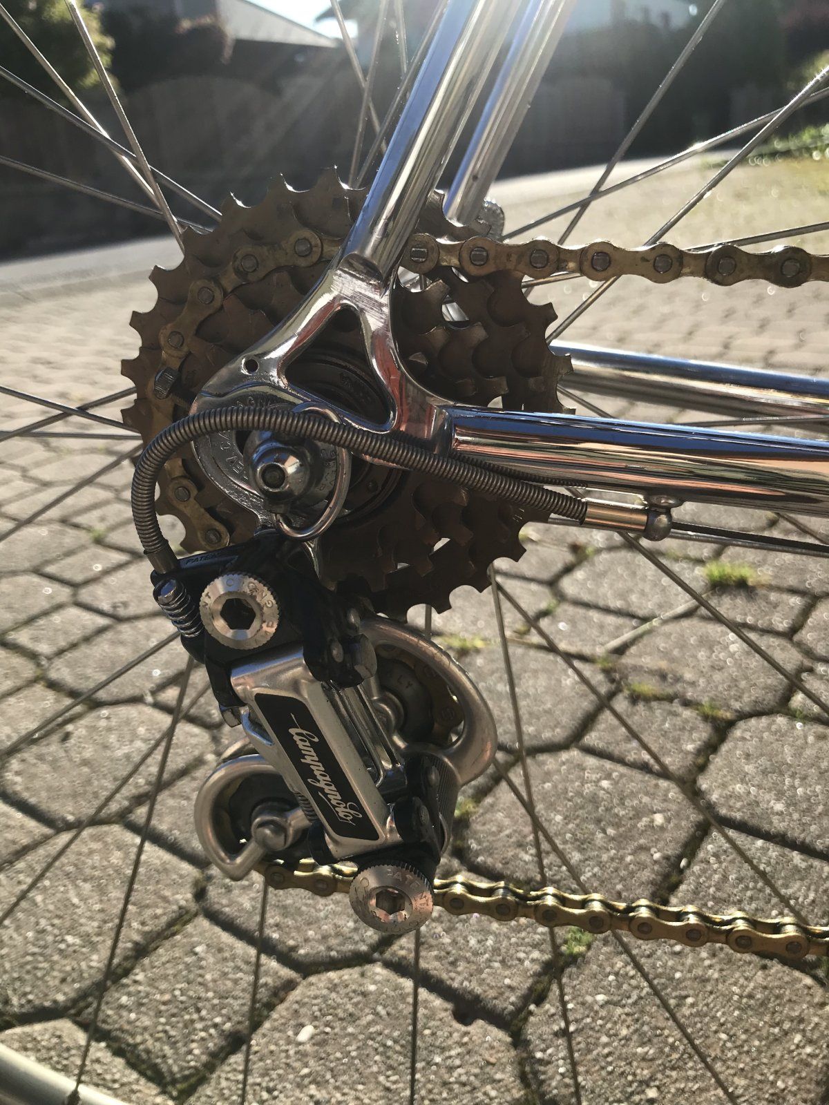

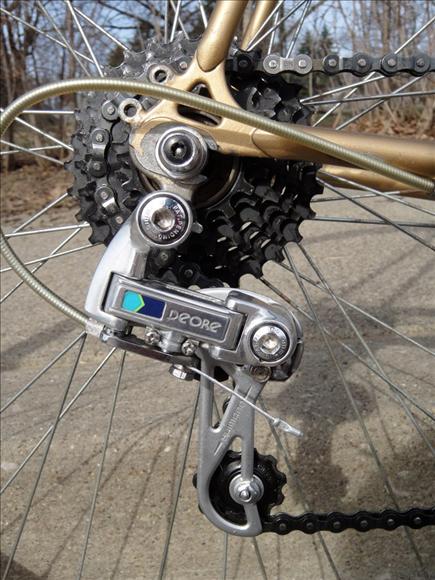

Hallo Zusammen! Ich hätte eine Frage an euch und wäre sehr dankbar, wenn mir jemand weiterhelfen könnte :) Ich besitze ein schönes Pogliaghi Italcorse in der verchromten Variante von 1979 und habe eine Shimano MF-Z015 5-fach Kassette (14-28) drauf. Da ich auch gerne in den Bergen unterwegs bin, wäre ich auf der Suche nach einer „bergfreundlicheren“ Kassette. Eine 6-fach Kassette dürfte hier kein Problem sein, oder? Bzw was ist jetzt eig der limitierende Faktor bei der Frage nach einem Gang mehr (sry die blöde Frage aber hier fehlt mir leider die nötige Kompetenz). Hättet ihr auch Tipps für eine etwas leichtere und bergfreundlichere Kassette von zb Campagnolo oder Regina?
Vielen Dank im Voraus für eure Hilfe und liebe Grüße, Walter
hier noch zwei Fotos meiner aktuellen Kassette

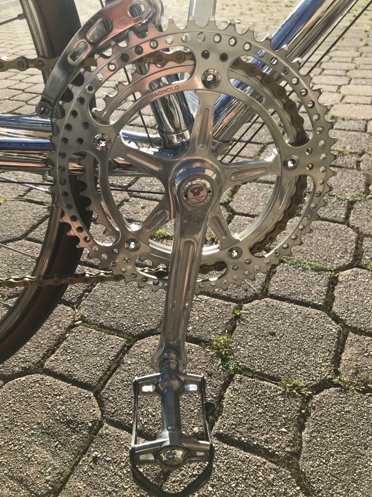

Ein größeres Ritzel als 28Z wirst du mit der Super Record nciht geschaltet kriegen. Versuch lieber, ein kleineres Kettenblatt vorne zu bekommen. Bei LK144 hast du aber kaum spielraum, 41Z ist das das kleinste, was geht, und diese Blätter sind selten.
Du könntest aber auf eine andere Kurbel mit kleinerem Lochkreis umbauen, z.B. Stronglight 104. Dann gehen auch kleinere Blätter.
Musst aber aufpassen wegen der Kapazität des Schaltwerxkäfix. Ich würde da nicht über 12 Zähne Differenz an der Kurbel gehen. Wenn du also statt 42 ein 38er verbaust, dann solltest du ein großes mit 48 oder 50 Zähnen nehmen. Und Kette entspr. kürzen.

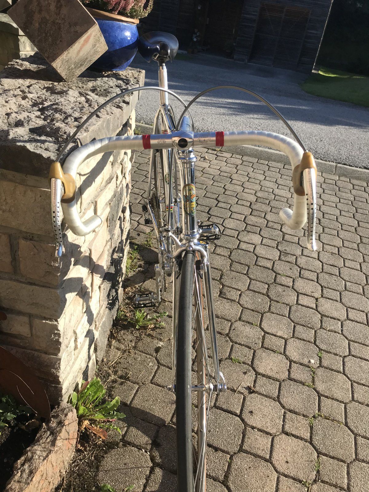

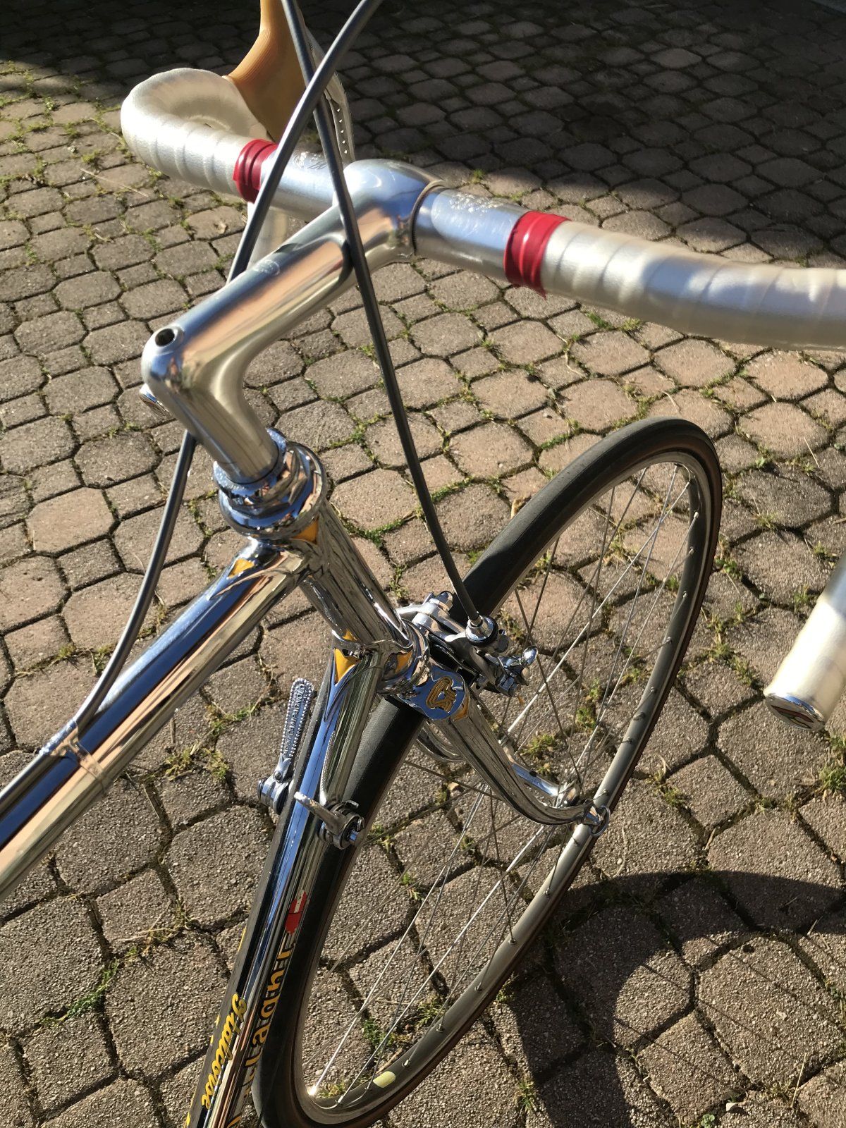

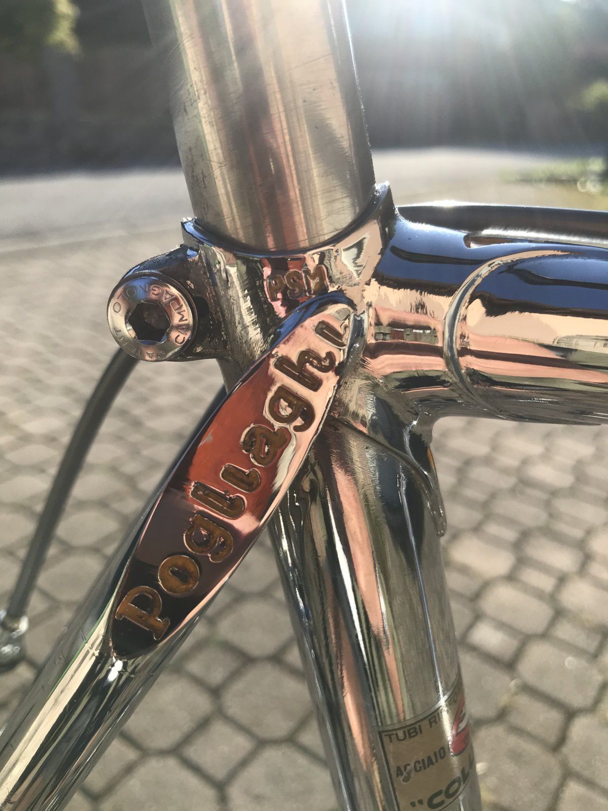

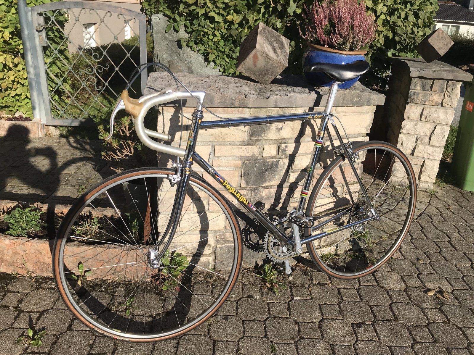

Danke mal an alle für die rege Teilnahme! Wie ich sehe bedarf es hier doch schon einiges an Erfahrung ;) Auch wenn ich natürlich mit dem Bike unterwegs bin möchte ich es gerne im Originalzustand belassen. Wie schon angesprochen wurde, ist eine 14-28 Übersetzung eh schon einigermaßen bergfreundlich. Da ist es mir ehrlich gesagt auch zu gefährlich mit einer breiteren Achse „herumbasteln“. Der vermutlich einfachste Weg wäre dann wohl nach einem 6-fach Kompaktschraubkranz Ausschau zu halten, oder? Auch wenn dieser wirklich schwer zu finden ist…Mach mich einfach mal ganz unverbindlich auf die Suche. Hier übrigens noch einige Fotos von meinem Baby in kompletter SR Ausstattung und dem seltenen PSM Rahmen. I love it
Deine Kassette ist ein Schraubzahnkranz....nur zur Info .
Und so viel Platz wie aktuell zum Rahmen hinten da ist sagt mir das da locker ein 6facher Schraukzahnranz reinpasst .
Welches Fabrikat du da nimmst ist herzlich egal , funktionieren tut da jeder .
Schwierig wird es nur einen zu finden der 32 oder gar 34 Zähne am größten Ritzel hat , und ob dein Schaltwerk das überhaupt kann .
