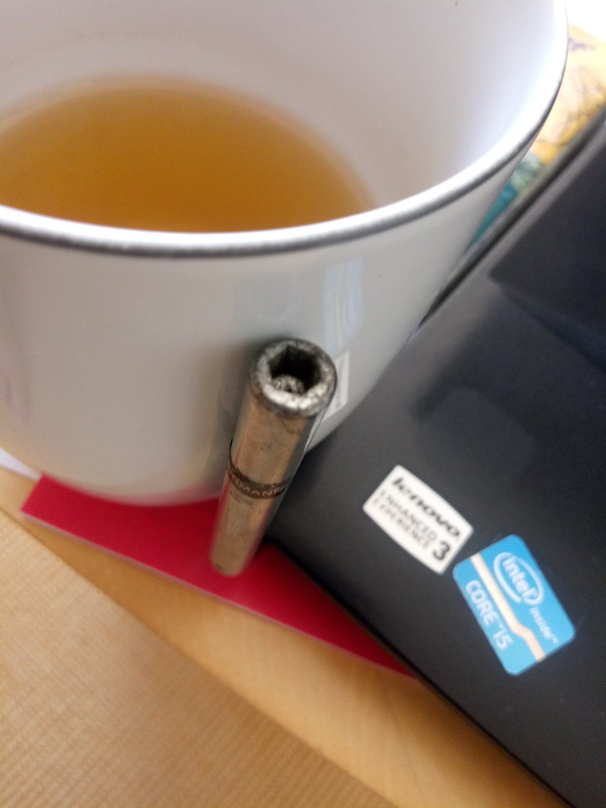

ich hätte eine Frage zum Zentrieren von Weinmann 605 Bremsen (die mit dem Sechskant zur Justierung):
Ich habe Sechskant-Steckschlüssel mit 4mm (zu klein) und 4,5 mm probiert (zu groß, rutscht durch) und der original Schlüssel von Weinmann ist nicht zu bekommen....
Weiß vielleicht jemand, welches Maß der Sechkant hat bzw. welcher Schlüssel passt?

Schleif dir nen 5er runter bis das WeinmanMaß erreicht ist.

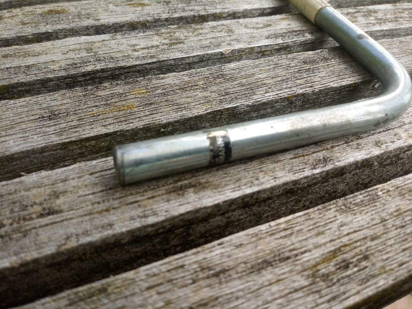

Hallo Jan,
ich hab den Schlüssel Original Weinmann. Hat innen 4.22mm und aussen D=8.02mm. Würde ich abgeben gegen 10€ inklusive Versand.

Es passt eine 4er Nuss definitiv
komisch, ich habe einen 4er und einen 4,5er Steckschlüssel probiert. Beides passt bei mir nicht. Der Messchieber sagt 4,15mm zum Sechskant. Egal, Velo-Koma hat ja eine Lösung. Trotzdem danke!

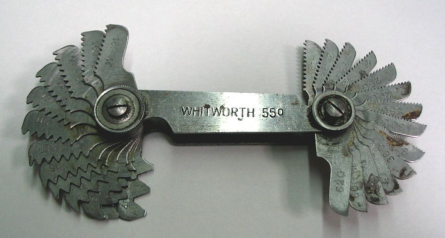

Mein Tipp um die ganzen Brücken/Krücke zu umschiffen :
Kauft euch eine Gewindekamm , kostet ca. 10.- max. und ist bei der Bestimmung einfach das sicherste .
Die Seite mit 55 Grad Flankenwinkel braucht man kaum , aber die Gegenseite mit den üblichen 60 Grad immer .
Für mich Standardwerkzeug wie Messschieber und Schraubstock , neben dem Flaschenöffner natürlich...

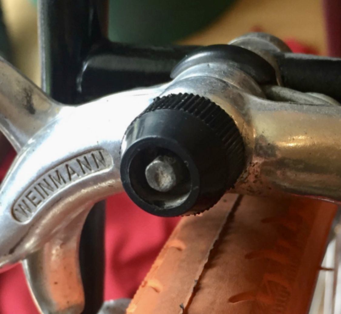

Vorschlag meiner Lösung da :
Das hässliche Kunsttoffteil kann man abhebeln ( Schraubendreher ) , dann kann man den Sechskant mit einer Gripzange packen , und danach auf den Stummel eine M6 Hutmutter machen , es sind noch 2 Gewindegänge frei , das genügt da , sieht auch netter aus als dieses Plasteteil .:rolleyes:
