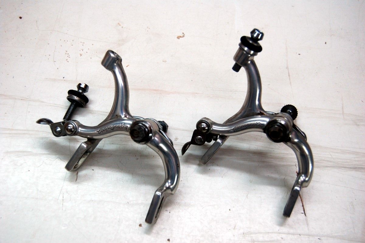

Grüßt Euch,
Zugeinsteller einer Bremse geht ganz einfach aus seiner Führung raus, normaler Weise.
So wie links im Bild bei einer HR-Bremse.
Bei der VR-Bremse sitzt der Einsteller fest, läßt sich auch nur 4-5 Umdrehungen bewegen bis nichts mehr weiter geht. Fluten mit WD-40 ändert nichts, irgend eine Idee was da sein kann und wie ich das gelöst bekomme?
Dank und Gruß aus dem Wein/4, André.
Bei manchen Bremsen ist eine Madenschraube auf der Rückseite des Bremsarms, der die Einstellschraube führt. Ist die eventuell zu fest?
Mit der Volkssuppe geht das auch nicht...kannst Du eher
zum reinigen gebrauchen.
Ich verwende da Caramba oder wenn das nicht hilft Metaflux.
Grüßt Euch,
Ist die Einstellschraube evtl. verdreht in die Zange gewürgt worden , die hat doch eine angefräste Fläche und die Öffnung im Bremsarm ist auch so ausgeformt und nicht einfach rund .
