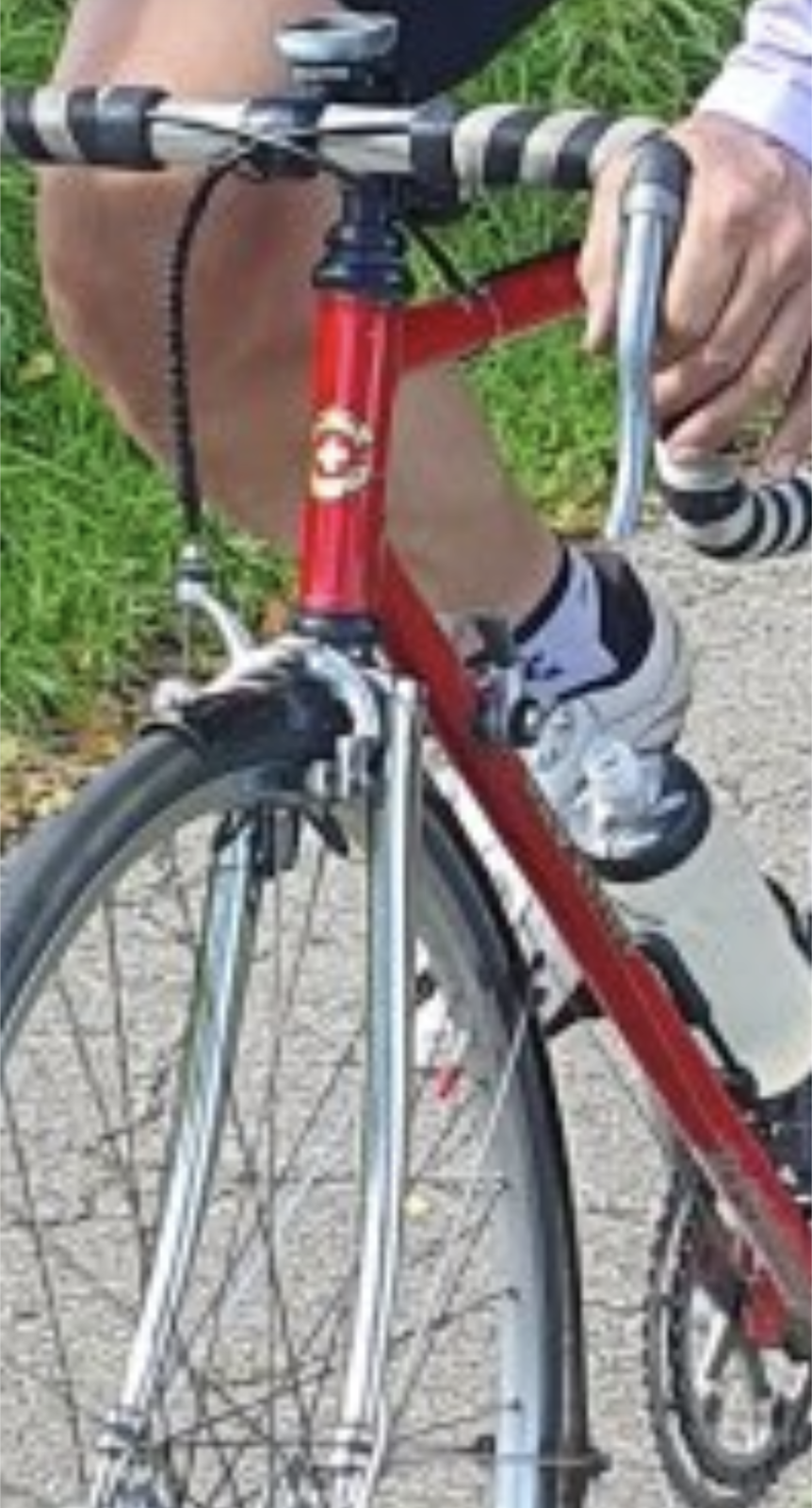

Hat schon mal jemand Lenkerendschalthabel (Shimano oder Campa) am Rahmen montiert? Also nur die Schlathebel?
Hat mein Freund Bernd gemacht und findet es super. Sieht auch gut aus.
Oder hat schon mal jemand bei Shimano den Schaltmechanixmus/die Indexierung von einem Rahmenschalthebel in einen anderen Hebel umoperiert?
Ja. Habe neulich Rahmenschalthebel auf Anlötsockeln gesehen bei der Ausfahrt von @DaleCannon. War ein rotes Rad mit sehr nützlichen Schutzblechen. Ich kann mich leider nicht erinnern wer der Fahrer war, weil mein Namensgedächnis mies ist. Er meinte das funktioniert toll und ist durch die Hebelform gut zu greifen.
Edit: @🆂🅺🅰🅽🅳🆂🅴🅽 hat inzwischen ein Foto geliefert. Das ist das Rad, glaube ich.
@FloKos67 hat das schon gemacht.
Bei ihm nicht.
Edit: Ich bin mir nicht sicher ob es weißes war. Hab eben erst gelesen, dass sich die Frage ausschließlich auf weißes LB bezog.
Es war tatsächlich gelbes Band das dann diesen schönen dunklen Bernsteinton bekommen hat.
