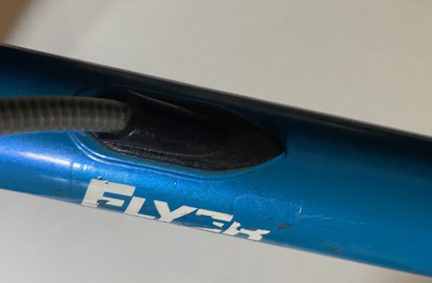

Bekommt man die Zugführung dort problemlos wieder durch? Oder am besten alten Zug als Einfädelhilfe nutzen?

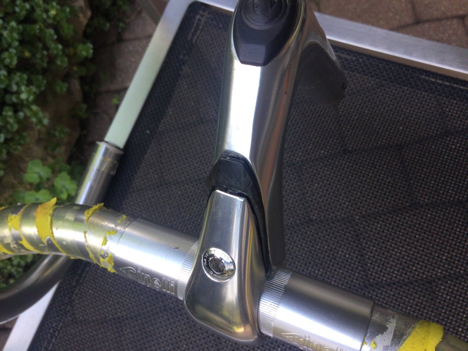

Ne schnelle Bastelfrage: Wie kann ich den Modolo Vorbau öffnen um den Lenker zu entfernen?

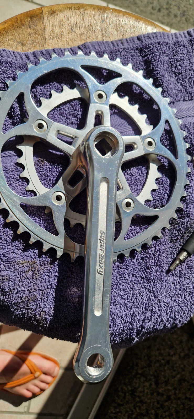

Wer kann mir sagen welches Innenlager für eine Sugino Super Maxy passt?
Ich habe diesen Kurbelsatz mal mit einem Tretlager aus der 1. Shimano 105 Gruppe (Golden Arrow) kombiniert, was ziemlich gut gepasst hat.
Welche Länge die Welle hatte, weiß ich allerdings nicht mehr (ich glaube irgendwas zwischen 119 und 121 mm).
…von unten aufschrauben dabei spreizt sich die Klemmung auf - nicht von oben drangehen, wenn oben mal losgeschraubt ist wird’s ggf. ohne Spezialeerkzeug problematisch
