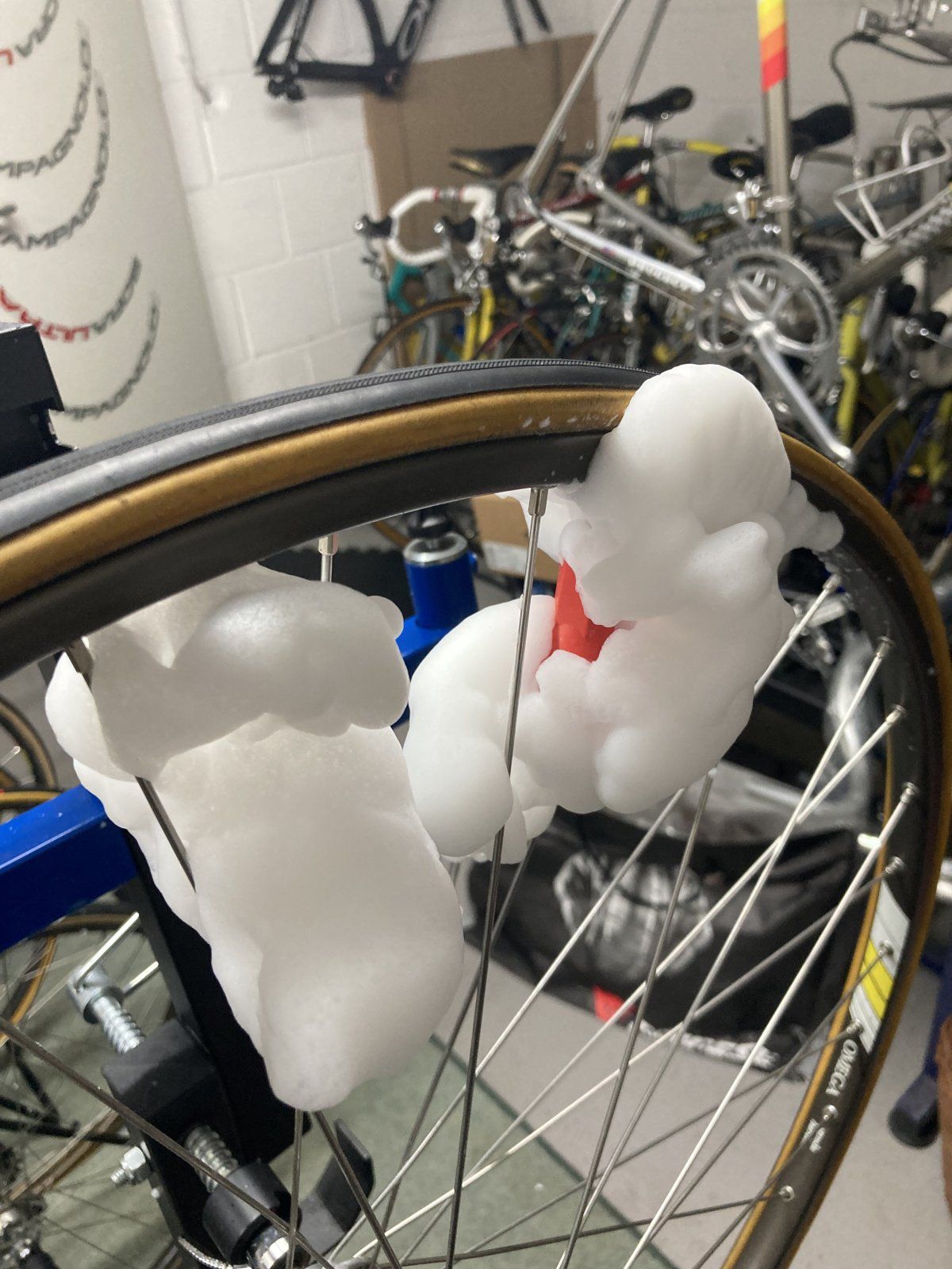

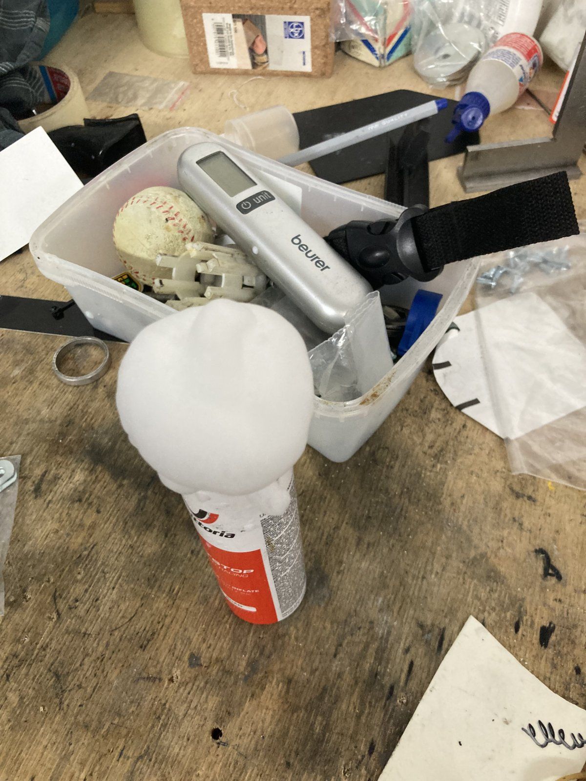

…finde den Fehler - 🤫 was mache ich falsch ??? Ich weiss das gehört in den Reifen ist aber beim Ansetzen und Drücken regelrecht explodiert .. In dem Reifen ist nichts davon angekommen
Ich mach das jetzt nicht zum ersten Mal - bisher hat zumindest das Einfuellen geklappt ob’s dann später dicht war dahingestellt

… ich sah so ähnlich aus - das Zeug hat klebt jetzt ueberall
Bis Nr 4 alles normal … dann Druck und … ihr seht ja

Kann keinen Fehler finden, hatte aber auch so ein schaeumendes Erlebnis mit so 'ner Vittoria-Dose. Seitdem habe ich Fluessiges dabei (Tufo Carbon oder Stan's Tire Sealant)...
Einfach mal logisch betrachtet …
Wenn nichts ins Ventil geht muss es woanders hin … unter anderem mir auf’s Shirt und der Gummiadapter springt aufgrund des Drucks aus seiner Vertiefung danach hat sich das überall verteilt
Denke aus irgendeinem Grund geht das nicht sofort durch’s komplett geöffnete Ventil was ja manchmal beim auch beim Aufpumpen mit dem Kompressor passieren kann und man nur den Schlauch des Kompressors aufpumpt und der Reifen keine Luft annimmt, wenn man dann nochmal auf den Ventilaufsatz drückt nimmt der Reifen endlich die Luft an
In diesemFall hab ich vorher den Reifen auf 3-4 bar aufgepumpt, aber hat innerhalb paar Minuten seine Luft wieder verloren - also Luft ging rein übers Ventil und woanders wieder raus. Und vor dem ansetzen den Ventileinsatz nach oben gedrückt hab’ ich auch bevor ich die Flasche angesetzt habe …
Normalerweise soll man damit bis 5 bar unterwegs den Reifen befuellen können - habich vor Jahren auch mal auf ‘ner Passstraße in den Dolomiten hinbekommen und konnte nach 10 min weiterfahren - damit macht’s auch keinen Sinn den Ventileinsatz vorher rauszuschrauben dann geht der Druck zwar leichter rein aber auch gleich wieder raus allerdings der Schaum ist dann großteils im Reifen und nicht zwischen den Speichen
