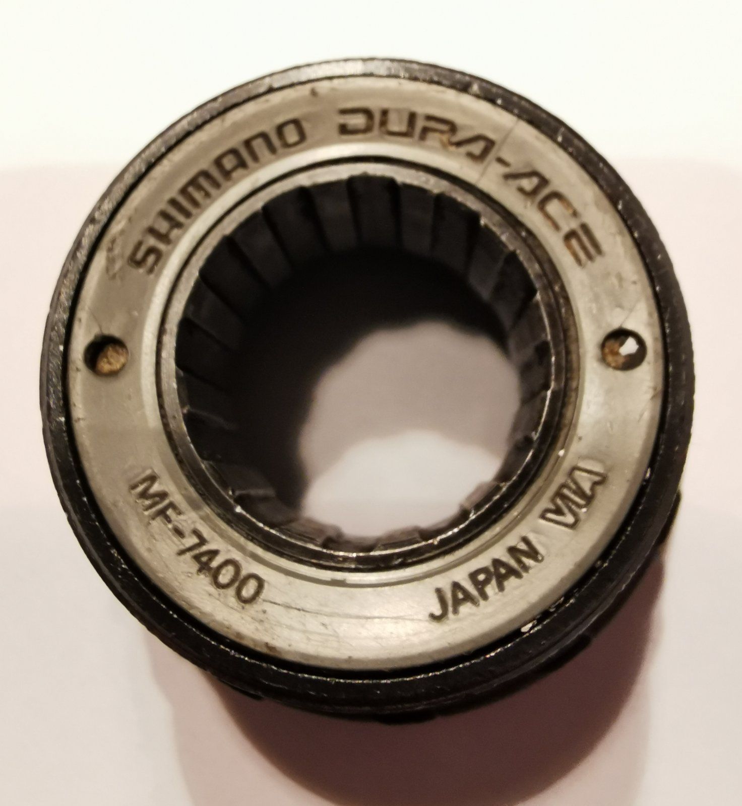

Soweit ich weiß, gibt es den MF 7400 Schraubkranz in 6- und 7-fach.
Unterscheiden sich die beiden Varianten nur durch die Zwischenringe, oder haben die Ritzel auch unterschiedliche Stärken?
Gibt es UG Ritzel über 28 Zähne?
Die beiden Varianten unterscheiden sich durch den Freilaufkoerper (auf deinem Bild ist der fuer 6-fach zu sehen) und die Dicke der Spacer (3,1 mm und 3,65 mm) zwischen den Ritzeln sowie den Abschlussritzeln!
