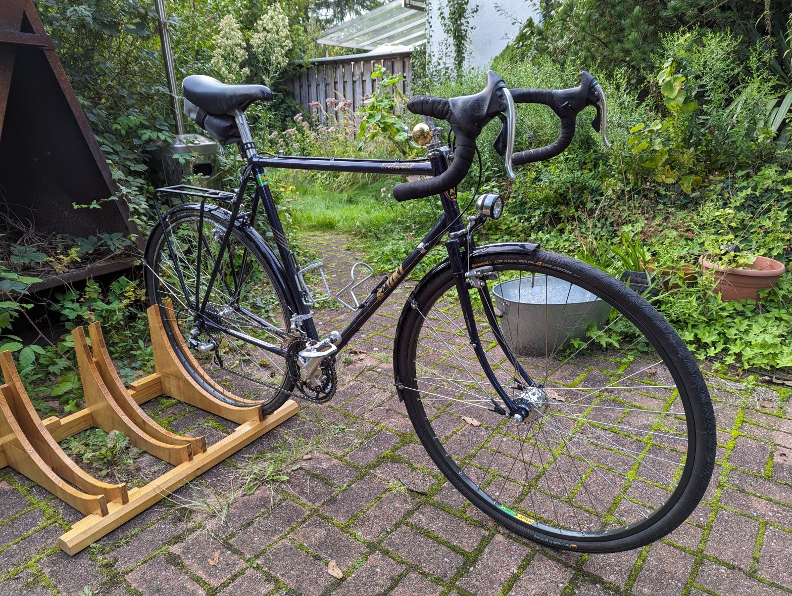

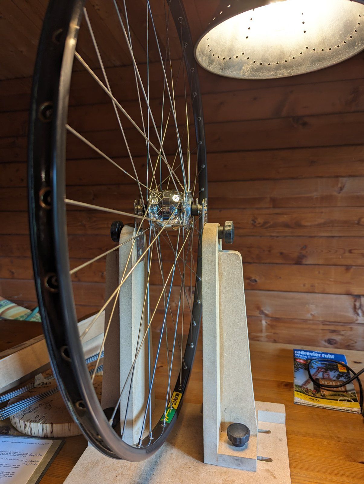

felge Mavic MA40 - was ist die max reifengrösse, die ich da drauf machen kann, geht noch 700x32c?
ich messe maulweite 13,5 mm, da ist 32 eigentlich zu breit, oder? ich hatte im ohr die ma40 sei gut für klassik und crossaufbau, wenn jetzt aber 32 mm gernicht passt, dann ist es wohl doch nicht so.

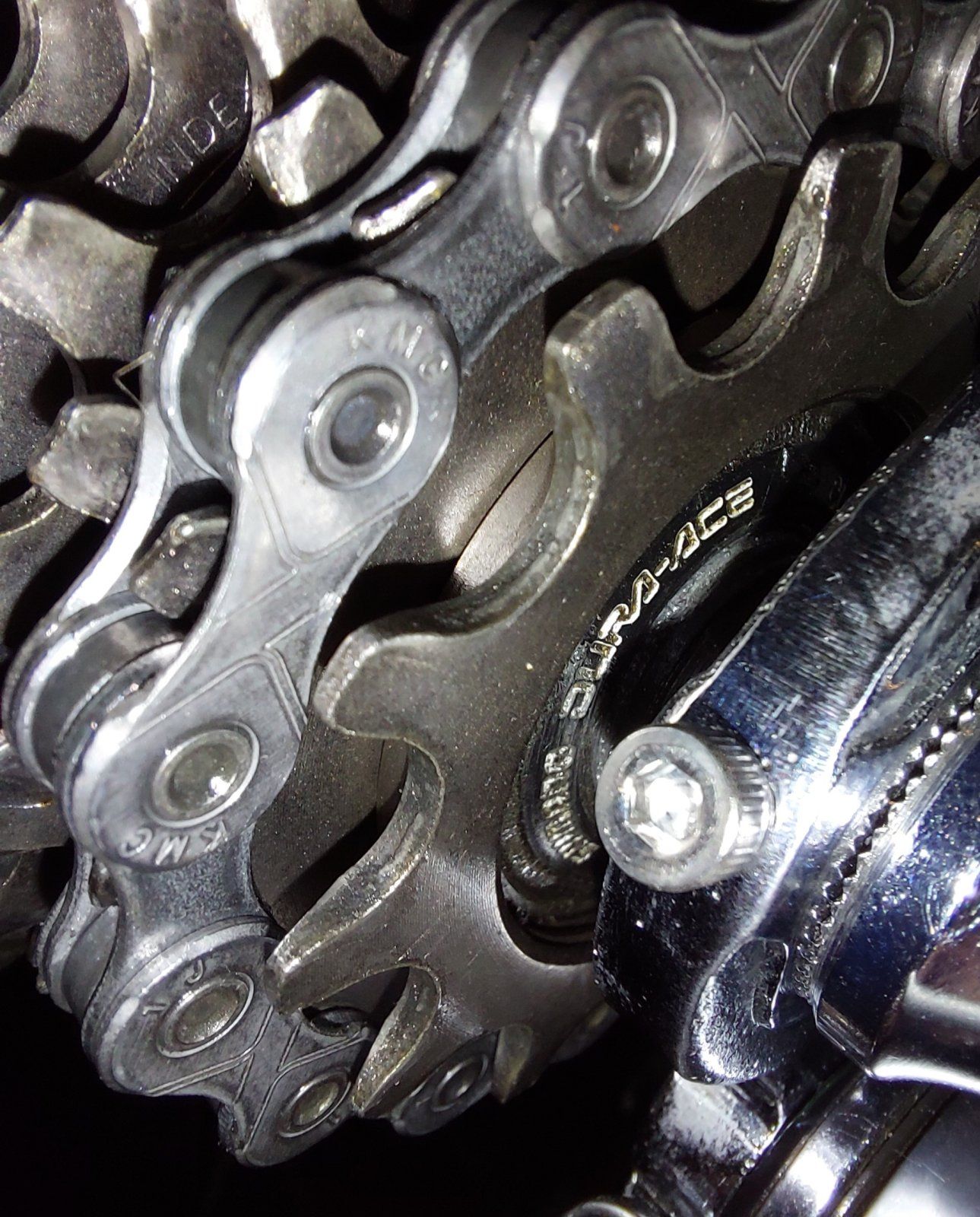

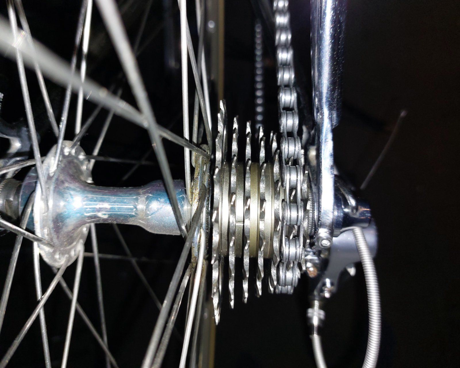

Ich bin gerade dabei, eine DA7400 Gruppe einzustellen bzw. verka***er gerade dabei...
  • 7-Kassette hinten drauf (auf 7400er Nabe). Größtes Ritzel 21 Z
  • RD-7401 Schaltwerk
  • 7400 STI....
Entweder schaltet das SW nicht auf das größte Ritzel oder nicht auf das kleinste..
Außerdem noch ein paar andere Probleme..
Gibt's für die Montage und Feineinstellung DA7400 eine step-by-step Anleitung? Oder Tutorial?
Ich raff es mir der Montageanleitung von shimano jedenfalls nicht..
32er paselas fahr ich auf der Felge seit Jahren, am Woodrup.
MA40 mit Conti GP4Season in 32mm am Nishiki. Das ist völlig problemlos.
Meine Frau hat auf der MA40 einen 37er oder 40er Marathon am Gebrauchsrad (seit 1993 übrigens immer mal wieder ein neuer Marathon). Das ist dann von der Breite her wirklich grenzwertig.
  • 7400 STI....
Ist kein Schraubkranz, sondern einzelne Ritzel...
Die STIs sind schon mal für 8s, Welche Nabe hast du genau? 7400 gibt's verschiedene, für Schraubkranz, für 6s und für 7s
Die Idee ist, den oberen Anschlag vom SW zu nutzen - dann kann der STI halt nicht weiter schalten....
7fach HG/UG Kassetten haben 5mm Mittenabstand von Ritzel zu Ritzel, 8fach HG/UG 4.8mm.
Das Leitröllchen des Schaltwerks kann nur 0.5mm Toleranz in beide Richtungen ausgleichen - daher kommt es im "Randbereich" zu den Schaltproblemen.
Es reicht nicht aus, nur den nicht nutzbaren Gang über die SW-Begrenzerschrauben zu sperren.
Natürlich kann man trotzdem versuchen das irgendwie halbwegs passabel zu justieren - aber dann bitte keine Schaltperformance auf gewohntem Dura Ace Niveau erwarten.
Wenn das Setup mit den DA 8fach STI präzise schalten soll brauchst du entweder:
  • Nabe FH-7402 8S UG oder FH-7403 8S HG/UG 8S + 8fach Kassette
  • 5x 3mm Ritzelspacer (für 8fach) um die 7fach Kassette passend zu den STI Schaltschritten umzuspacern
7- und 8-fach haben unterschiegliche Ritzelabstände. Wenn du mit STI 7-fach schalten willst, dann musst du 8-fach Zwischenringe einlegen.
Dann kann es sein, dass das Paket etwas zu schmal wird und es der Abschlusring nicht festklemmt. Dann msust du noch einen kleinen Ring unterlegen (am besten auf der Speichenseite, dann greift die Verzahnung des Abschlussrinx auch in die des kleinen Ritzels). Bei mir hat so ein Blechring ausgereicht, den man normalerweise zwischen 12er und 13er Ritzel legt.
So einer:
…in der Realität kann (!) das aber durchaus auch ganz brauchbar schalten; habe ich auch schon mal so gemacht. Das hängt auch ein wenig von den weiteren Gegebenheiten ab (welche Kette, wie lang sind die Kettenstreben, wie lang die Zughüllen, wie eng die Radien der Zughüllen, wie leichtgängig der Schaltzug, wie sehr verschlissen sind die Teile, wie werden die einzelnen Komponenten gepflegt,…)
Wie @mr.bibendum schon schrieb; kann funktionieren, muss aber nicht. Das System so einstellen, dass die mittleren Gänge flutschen und dann schauen, wie es auf dem größten und auf dem kleinsten Ritzel so läuft. Ganz wichtig dabei sind auch leichtgängige Züge/Zughüllen!
